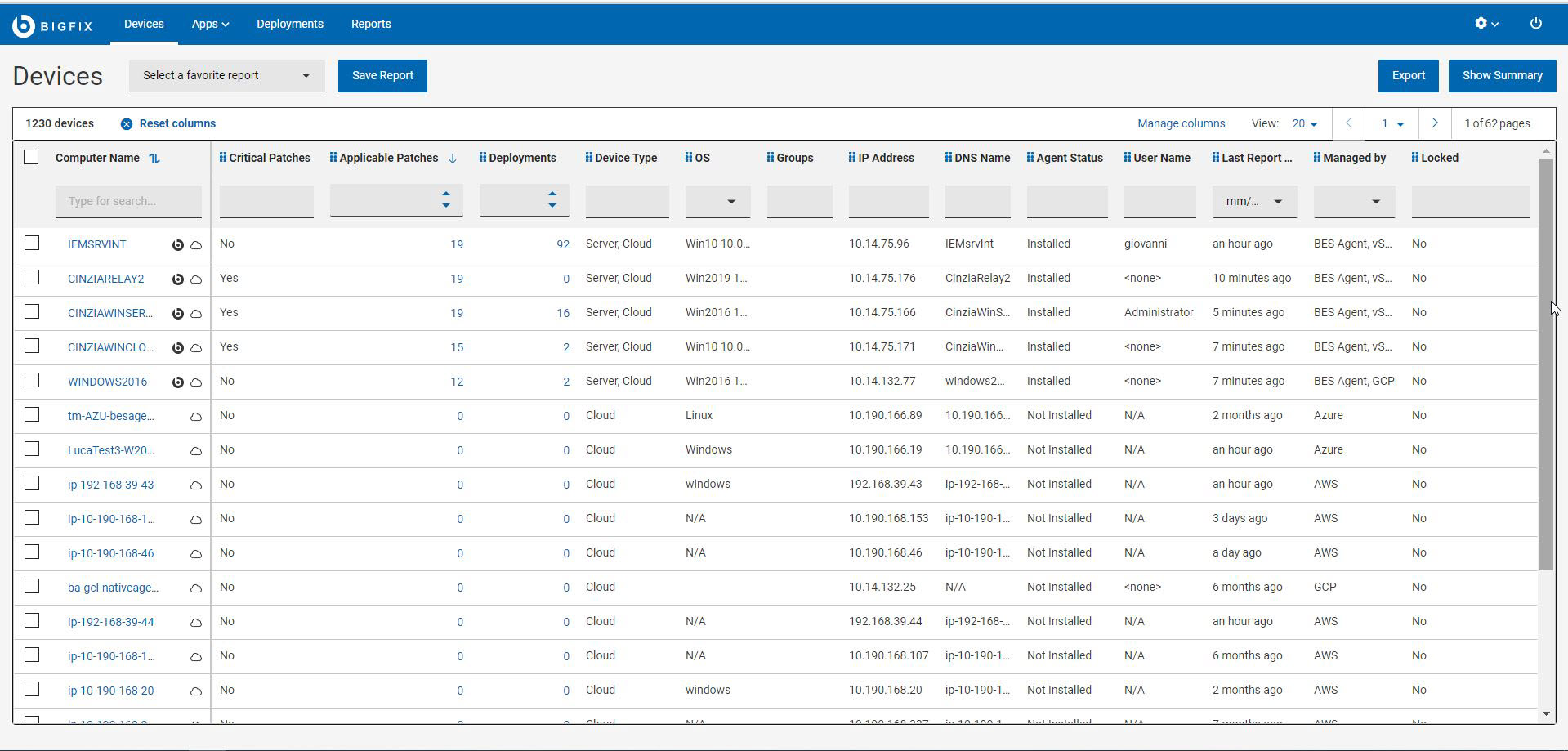

グリッド表示
列をカスタマイズできる対話式テーブルの、すべてのプロパティーを表示します。
グリッド表示を使用すると、テーブルの項目をすばやく表示できます。項目のリンクをクリックすると、関連する資料のページが開きます。すべての列には、検索またはフィルターのオプションがあります。列の追加、削除、およびサイズ変更を行うことができます。現在のビューを「レポート」として保存することや、データのエクスポート、データの視覚化などができます。
デバイス・データ・グリッド: デフォルトのビュー
Note: オペレーター権限設定、接続済みデバイス、サイト割り当てによって、リストのコンテンツが左右されます。
デバイス・データ・グリッドのカスタマイズ
列の追加、削除、サイズ変更、または位置の変更によって、データ・グリッド・ビューをカスタマイズできます。「列のリセット」をクリックして、デフォルトのビューに戻ることもできます。

結果の絞り込み
  • データをフィルターするには、次の手順を実行します。
    • 目的の列で、リストからオプションを選択します。
      または
    • 目的の列のテキスト・フィールドをクリックし、検索文字列を入力します。
      Note: 予約済みおよび集約コンピューター・プロパティーのサブセットに対してのみ、自動補完により、最初にいくつか入力した文字に基づいて、候補の単語のリストが表示されます。ユーザー定義のコンピューター・プロパティーを含むその他のプロパティーでは、自動補完は検索のパフォーマンスに影響するため機能しません。
  • 検索を高速化するには、フィルターを組み合わせます。
    Note: デフォルトでは、最大 5 つのフィルターを組み合わせて同時に処理できます。フィルターの最大数を超えると、パフォーマンスに影響します。デフォルト値は、_WebUIAppEnv_MAX_FILTERS_NUMBER の設定を使用して構成できます。
  • すべての選択済みフィルターをクリアするには、「すべてのフィルターのリセット」をクリックします。
