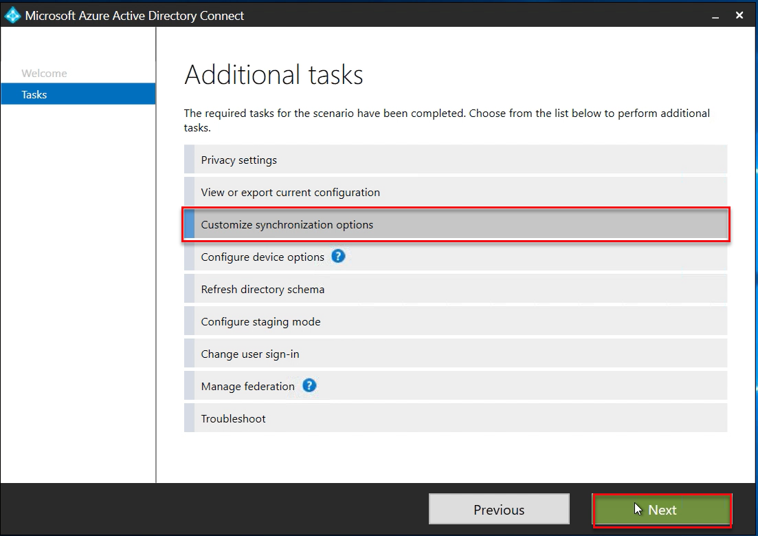

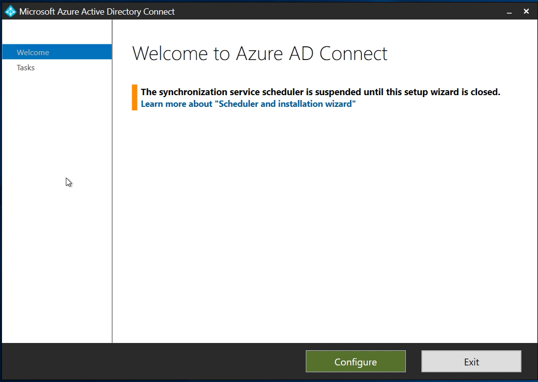

  1. Azure AD Connect をダウンロードしAzure AD Connect を開き、「構成」をクリックします。
  2. 「同期のカスタマイズ」オプションを選択し、「次へ」をクリックします。

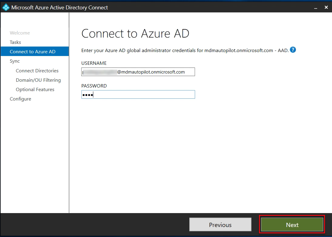

  3. Azure AD グローバル管理者の資格情報を入力し、「次へ」をクリックします。資格情報が検証され、Azure AD に接続されます。

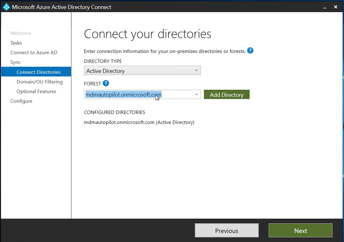

  4. Azure AD に接続したら、エンタープライズ管理者の資格情報を入力してオンプレミス AD に接続します。ディレクトリー接続画面が表示されたら、オンプレミス・ディレクトリーの接続情報を入力し、「ディレクトリーの追加」をクリックします。
  5. そのディレクトリーが 「構成されたディレクトリー」の下にリストされたら、「次へ」をクリックします。

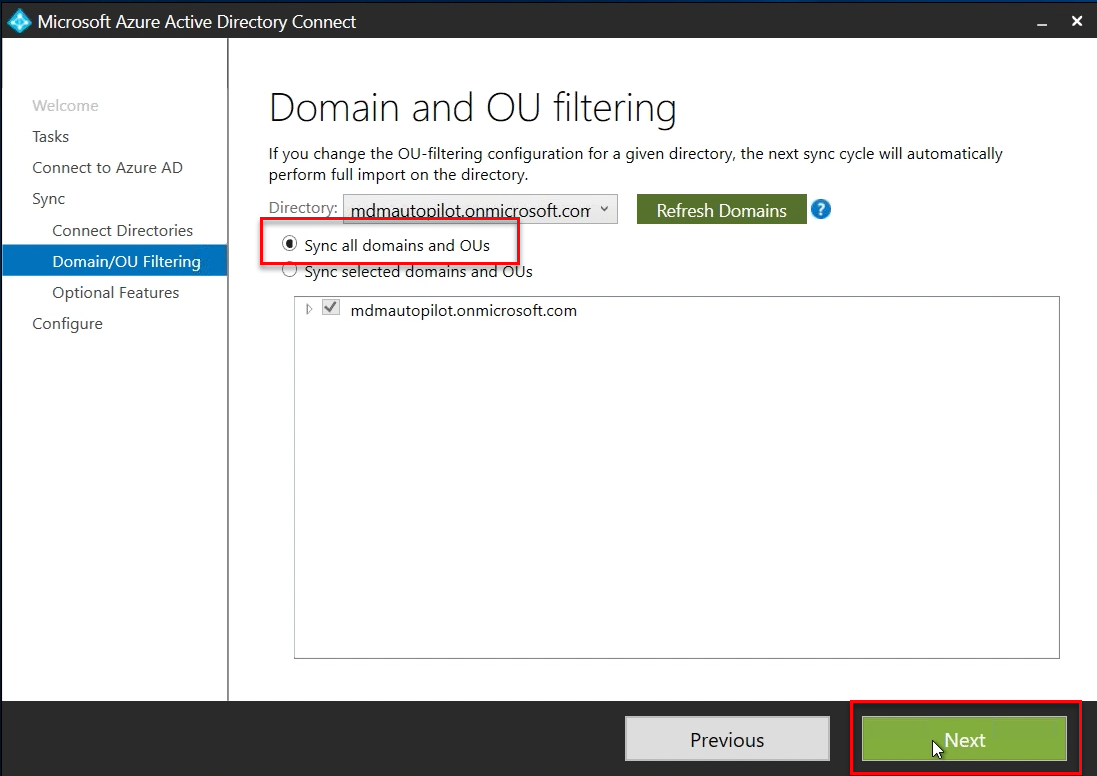

  6. 次の画面で、「すべてのドメインと OU を同期」オプションを選択し、「次へ」をクリックします。

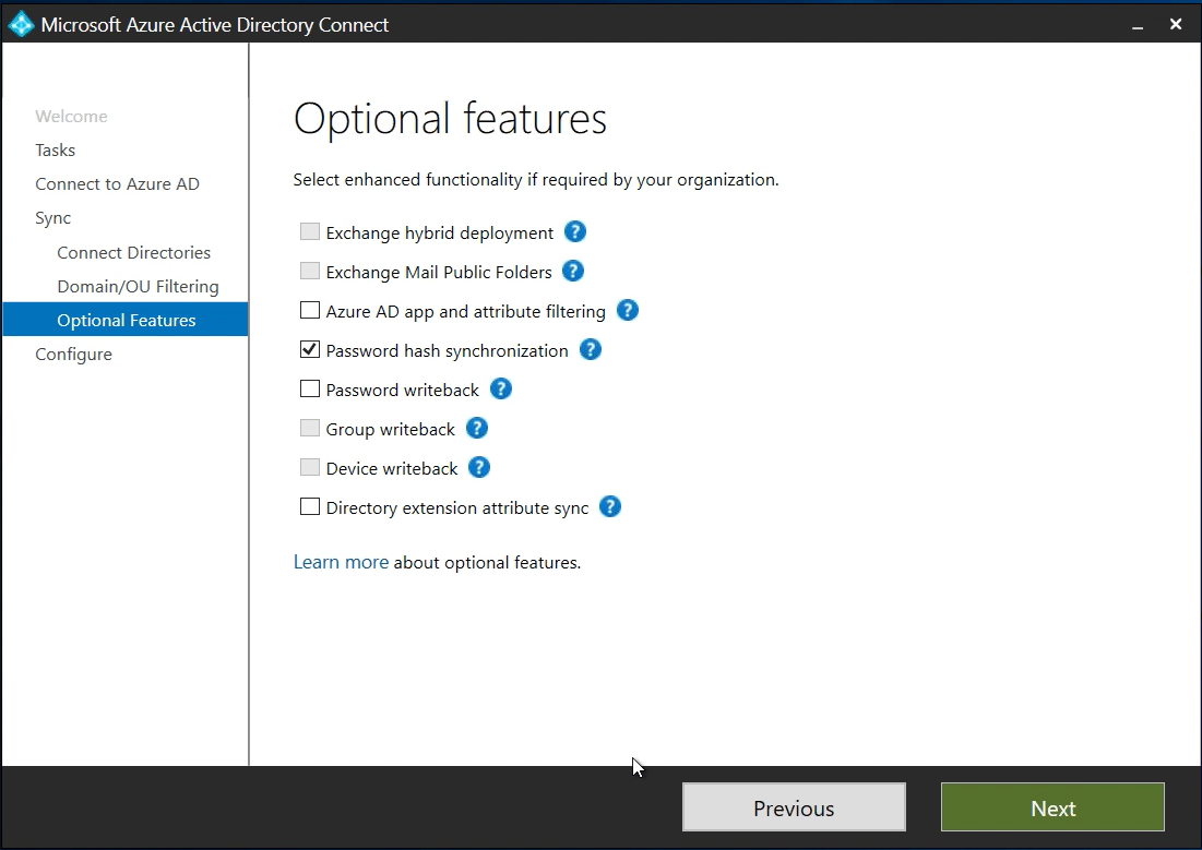

  7. 次の画面で、必要なオプション機能が選択されていることを確認し、「次へ」をクリックします。

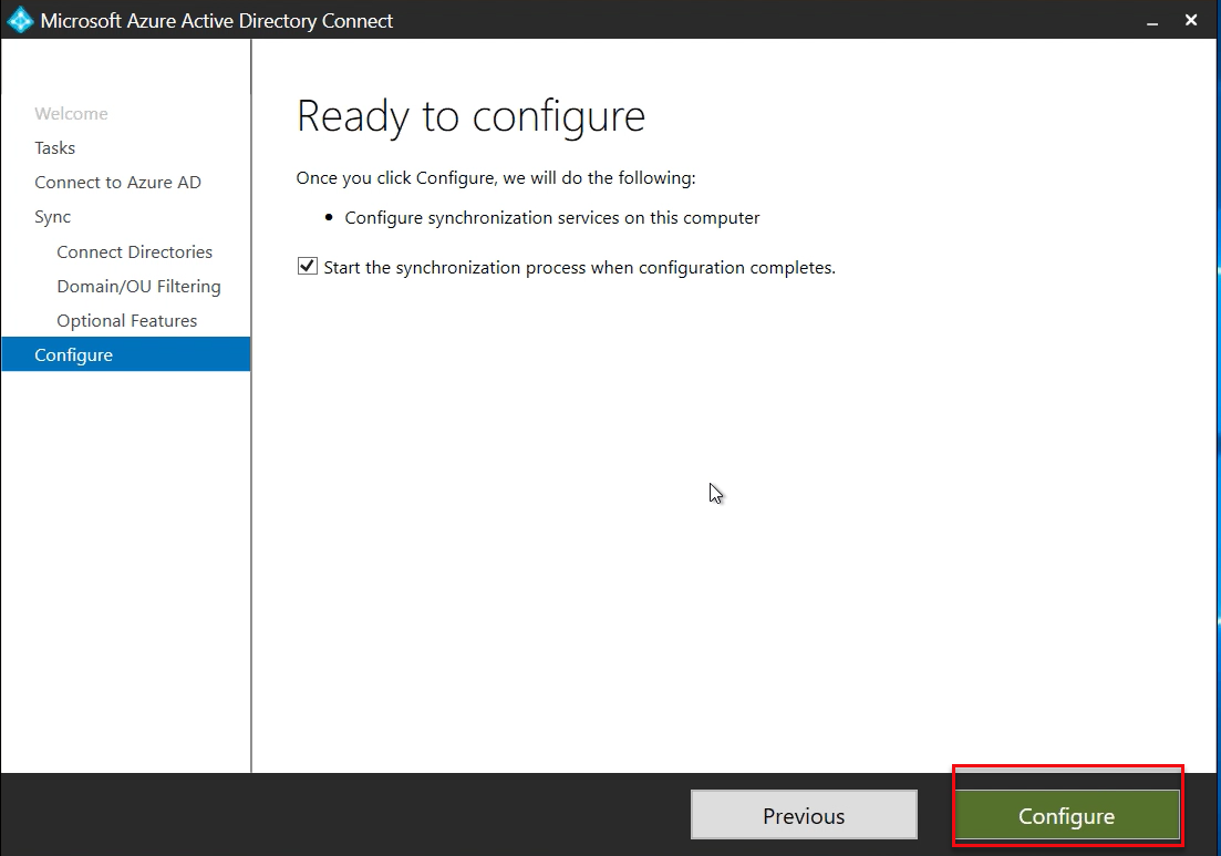

  8. 次の画面で、「構成」をクリックします。

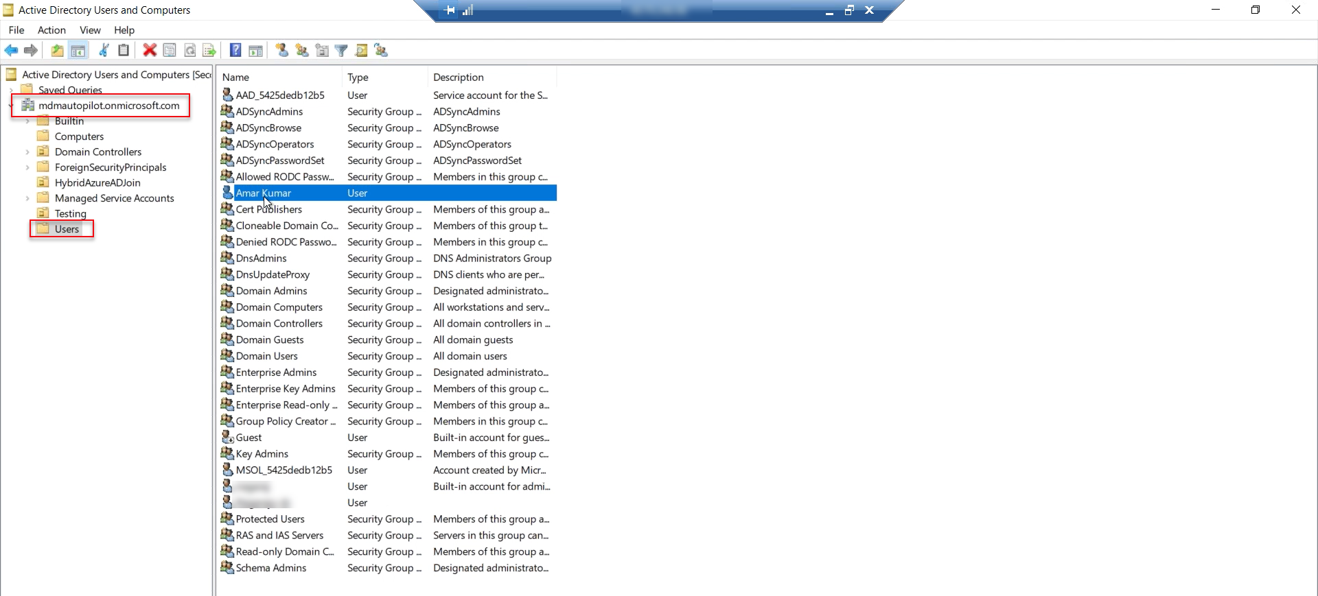

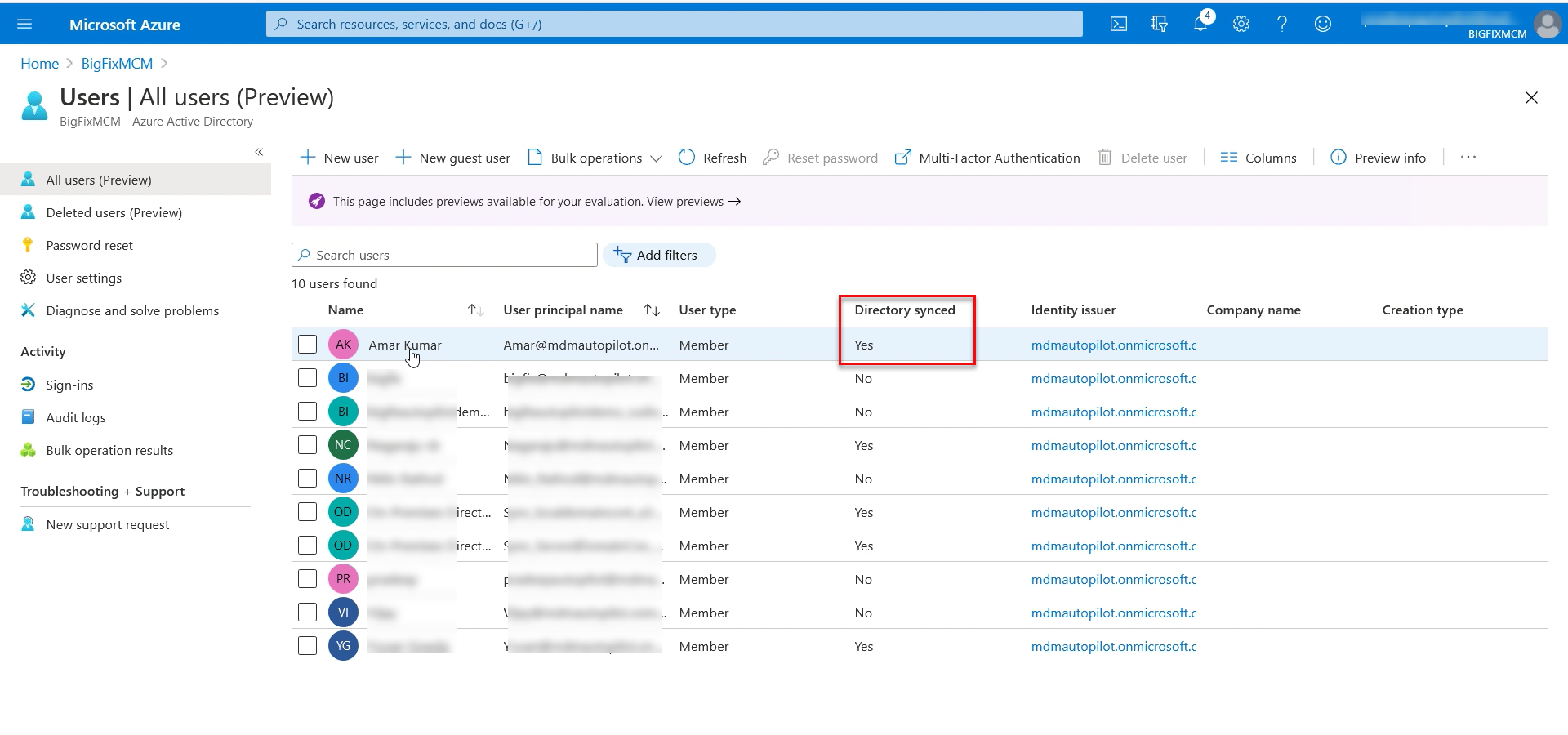

同期が完了すると、オンプレミス AD 内のすべてのユーザーとデバイスが Azure AD にも表示されます。
統合後
すべてのユーザー、コンピューターが同期されます。Azure AD の「Directory synced」列に「Yes」と表示されます。

  • ユーザーの同期
    オンプレミス AD
    Azure AD

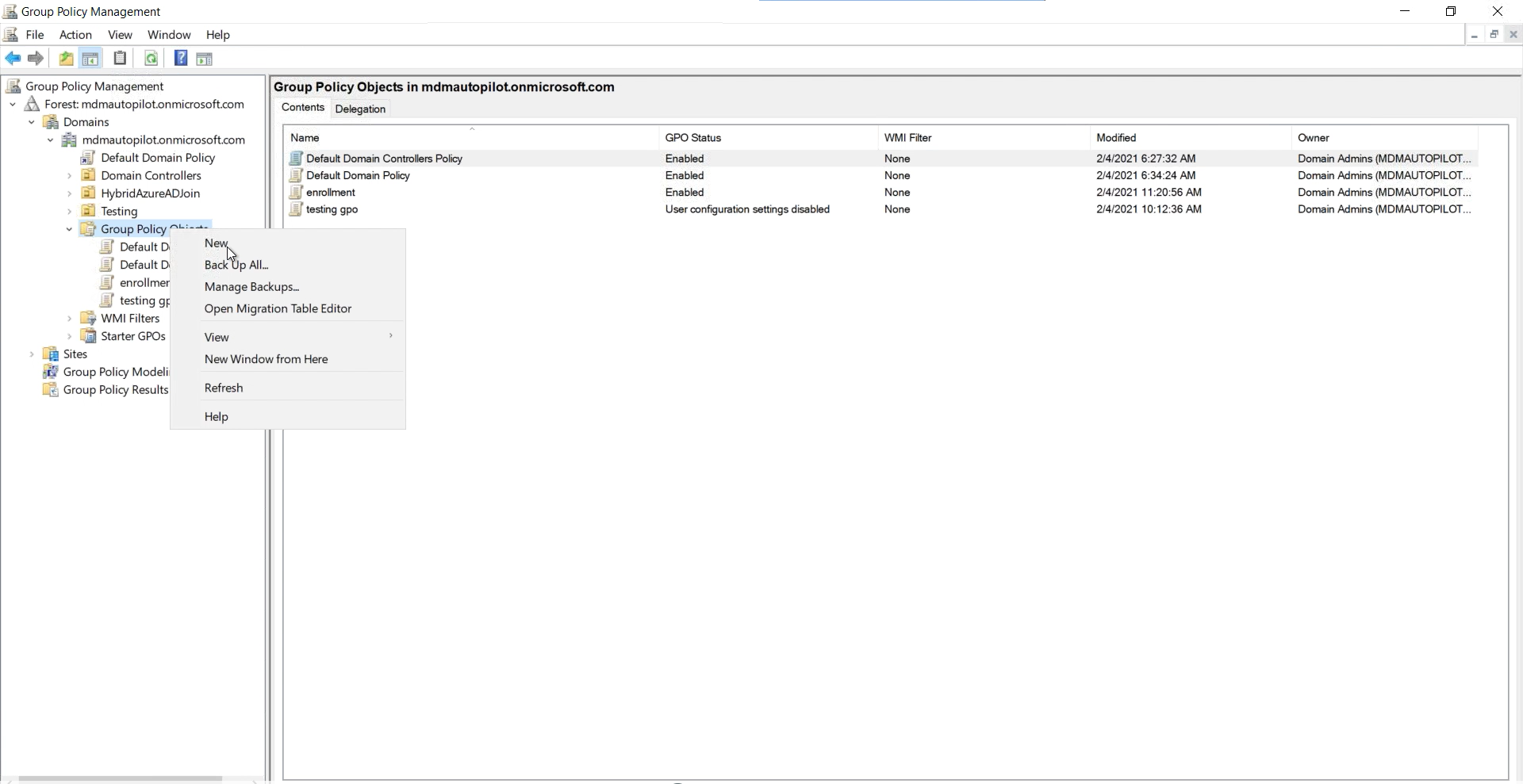

  1. 「グループ・ポリシーの管理」画面の「ドメイン」でドメインを選択し、「グループ・ポリシーのオブジェクト」を右クリックして、コンテキスト・メニューから「新規」を選択します。
  2. 「NEW GPO」ポップアップで、グループ・ポリシー名を入力し、「OK」をクリックします。作成されたポリシーは、「グループ・ポリシー・オブジェクト」の下にリストされます。

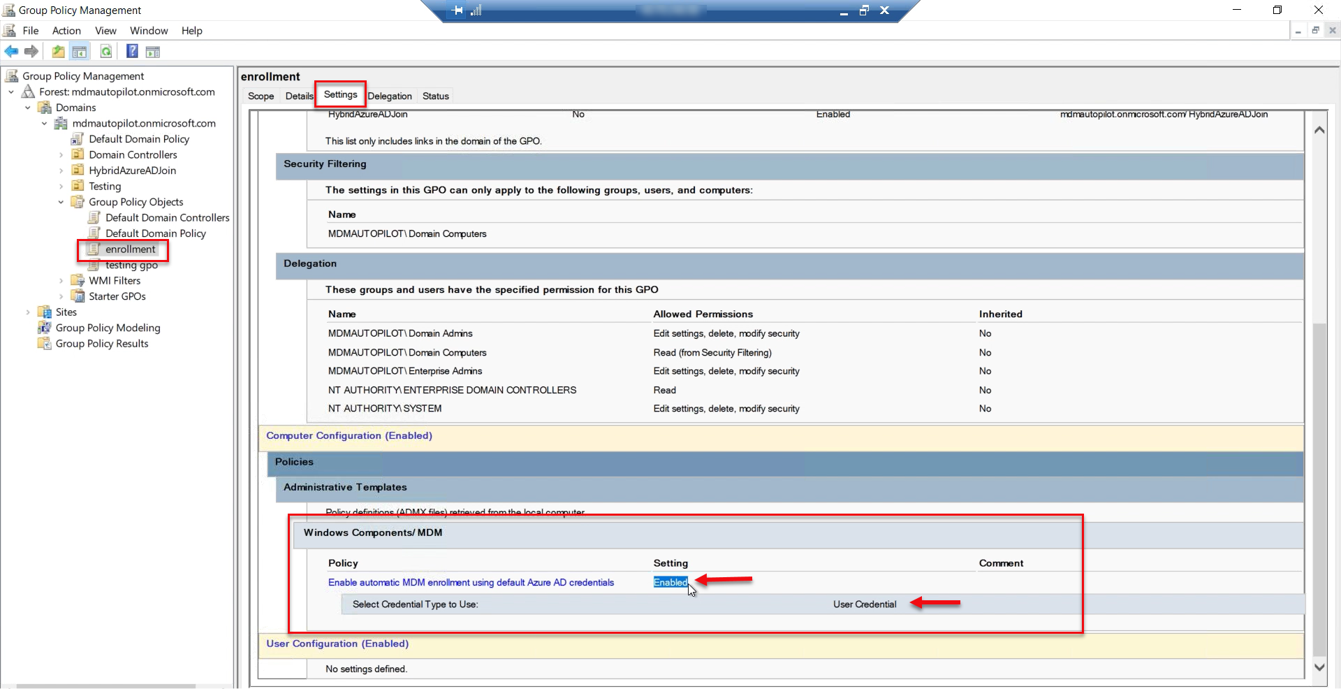

    1. 管理者以外のユーザーが BigFix MCM に登録できるようにするには、作成したグループ・ポリシーを選択し、「設定」をクリックします。「コンピューターの構成」 > 「ポリシー」 > 「管理テンプレート」 > 「Windows コンポーネント/MDM」 で、以下を実行します。
      1. 「Enable automatic MDM enrollment using default Azure AD credentials」 設定を有効にします。
      2. 「Select Credential Type to Use」で、「ユーザーの資格情報」を選択します。
      これで、管理者以外のユーザーが登録できるようにグループ・ポリシーが作成され、定義されました。

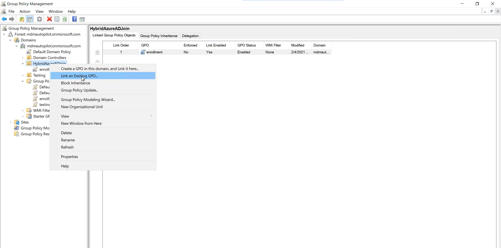

    1. 「グループ・ポリシー管理」「ドメイン」を選択し、「(組織)」を選択して右クリックし、既存の GPO をリンクするオプションを選択します。

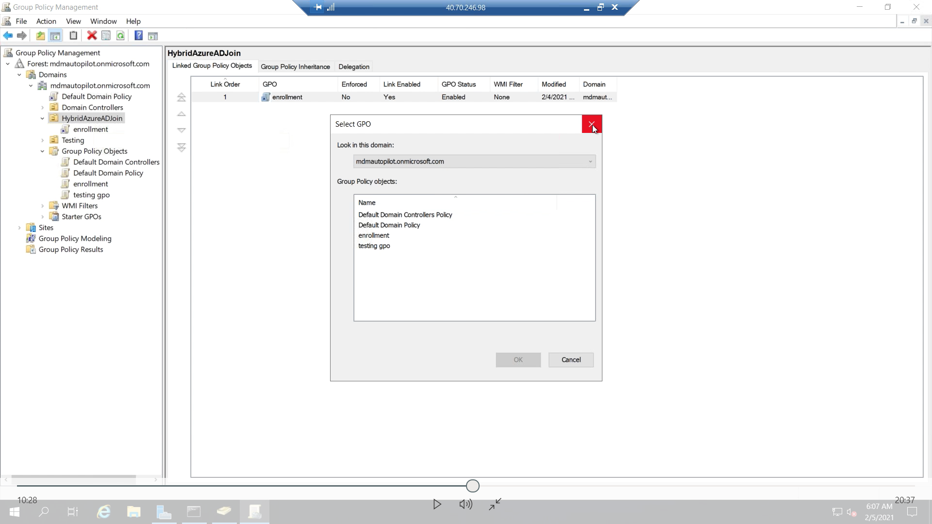

    2. 「Select GPO」ポップアップ画面で、目的のグループ・ポリシー・オブジェクトを選択し、「OK」をクリックします。

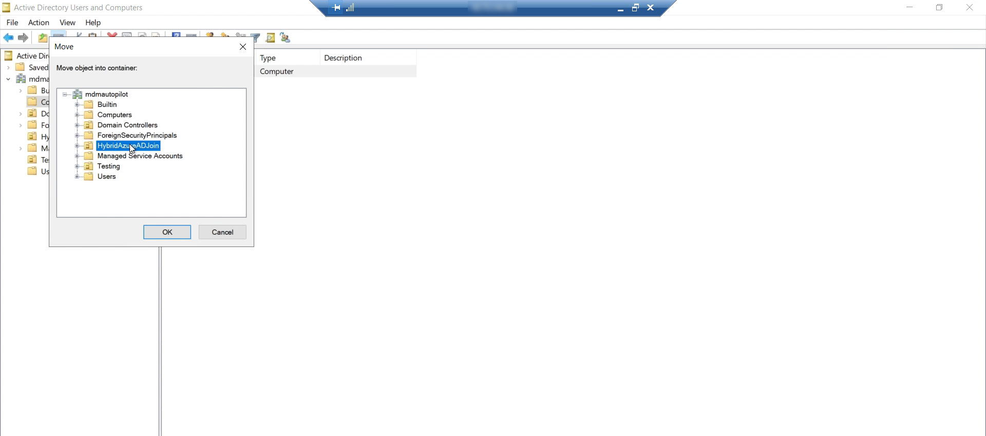

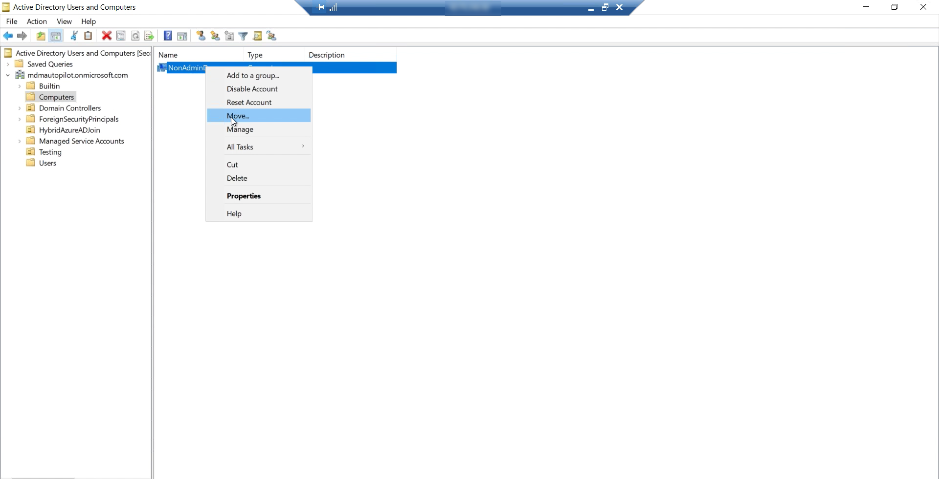

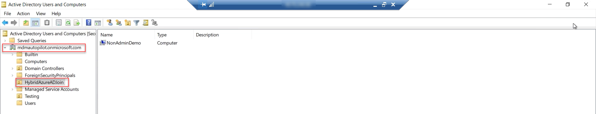

  2. デバイスを組織に割り当てます

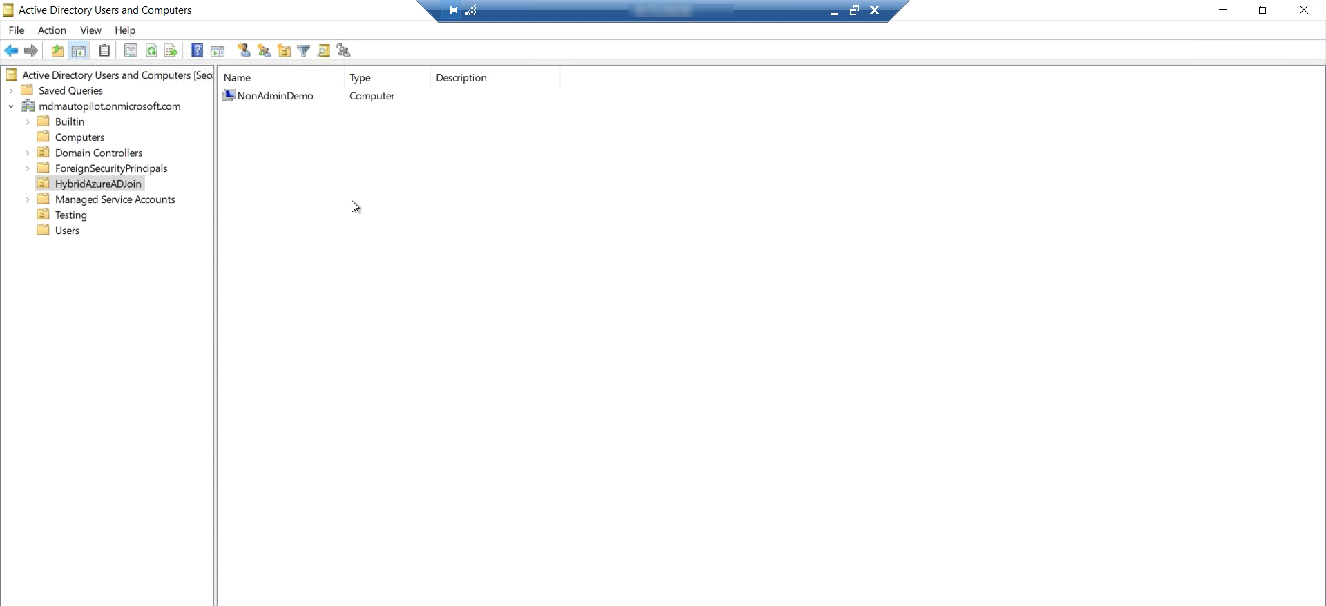

    1. コンピューターを組織に移動するには、「Azure ディレクトリーのユーザーとコンピューター」から「コンピューター」に移動します。
    2. デバイスを選択して右クリックし、「移動」をクリックします。
    3. 「移動」ポップアップから組織を選択し、「OK」をクリックします。
      これで、コンピューターが選択した組織に移動されました。これで、このデバイスは自動登録の対象になります。

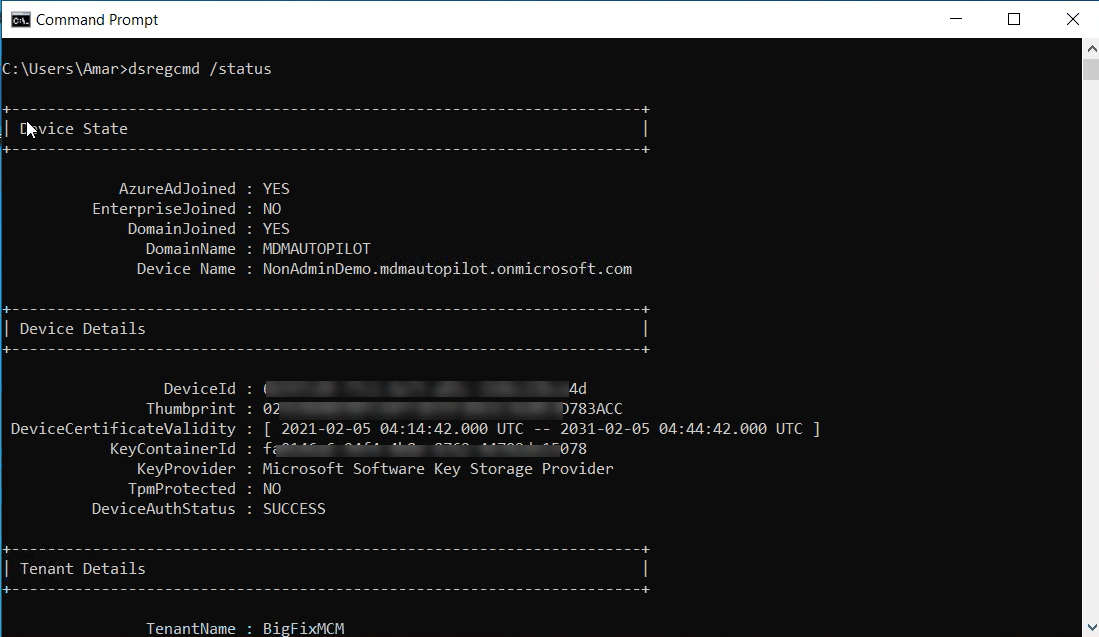

Azure AD とオンプレミス AD およびその他の詳細を確認するには、登録済みデバイスから、コマンド・プロンプトでコマンド dsregcmd /status を実行します。必要なすべての詳細を表示できます。

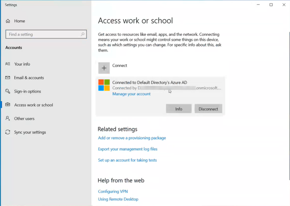

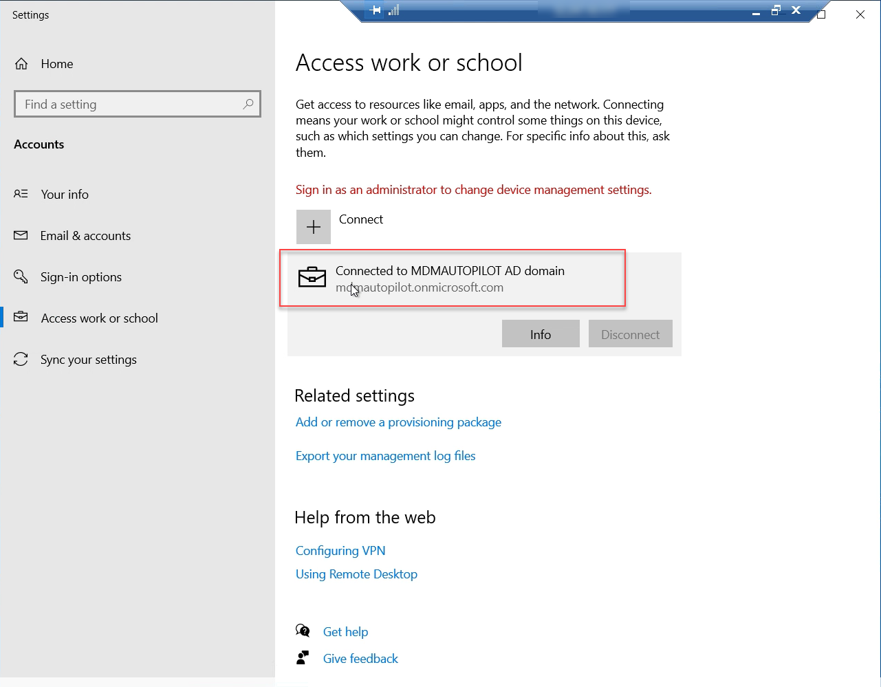

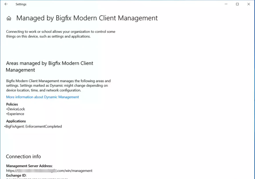

    登録が完了したら、「設定」 > 「職場または学校にアクセス」に移動して、MDM サーバーの詳細を確認します。
    「情報」をクリックして、ポリシーとアプリケーションの詳細を確認します。
