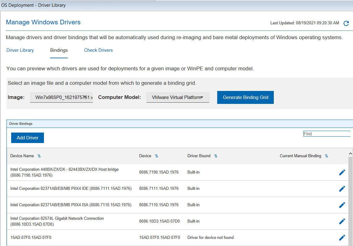

「ドライバー・ライブラリー」ダッシュボードの「バインディング」タブには、選択したコンピューター・モデルに選択したイメージをデプロイする際に使用するデバイス・ドライバーを表示できます。これは、どのデバイス・ドライバーが欠落しているかを前もって評価し、イメージのデプロイメントが失敗しないようにするのに役立ちます。
メニューから、デプロイするイメージと、イメージのデプロイ先のコンピューター・モデルを選択し、「バインディング・グリッドの生成」をクリックします。バインディング・グリッドが作成され、「ドライバー・バインディング」テーブルに表示されます。選択したモデルとイメージに関連するデバイスごとに、バインドされたドライバーを表示することができます。また、メニューから Windows プリインストール環境 (WinPE) バージョンとコンピューター・モデルを選択することにより、WinPE イメージ用のバインディング・グリッドを生成することもできます。

バインディング・グリッドには、デバイス名ごとに以下の情報が表示されます。
「バインドされているドライバー」列での、有効なステータスの値は以下のとおりです。
組み込み
デフォルトでデバイスのサポートがイメージに既に組み込まれていることを示します。
ドライバーがリストされています (A driver is listed)
このタイプのドライバーが使用されていることを示します。
適用可能なドライバーが見つかりませんでした
使用可能なドライバーがないことを示します。この場合、「ドライバー・ライブラリー」タブから、ご使用のデバイス用に該当するドライバーをインポートするようにしてください。

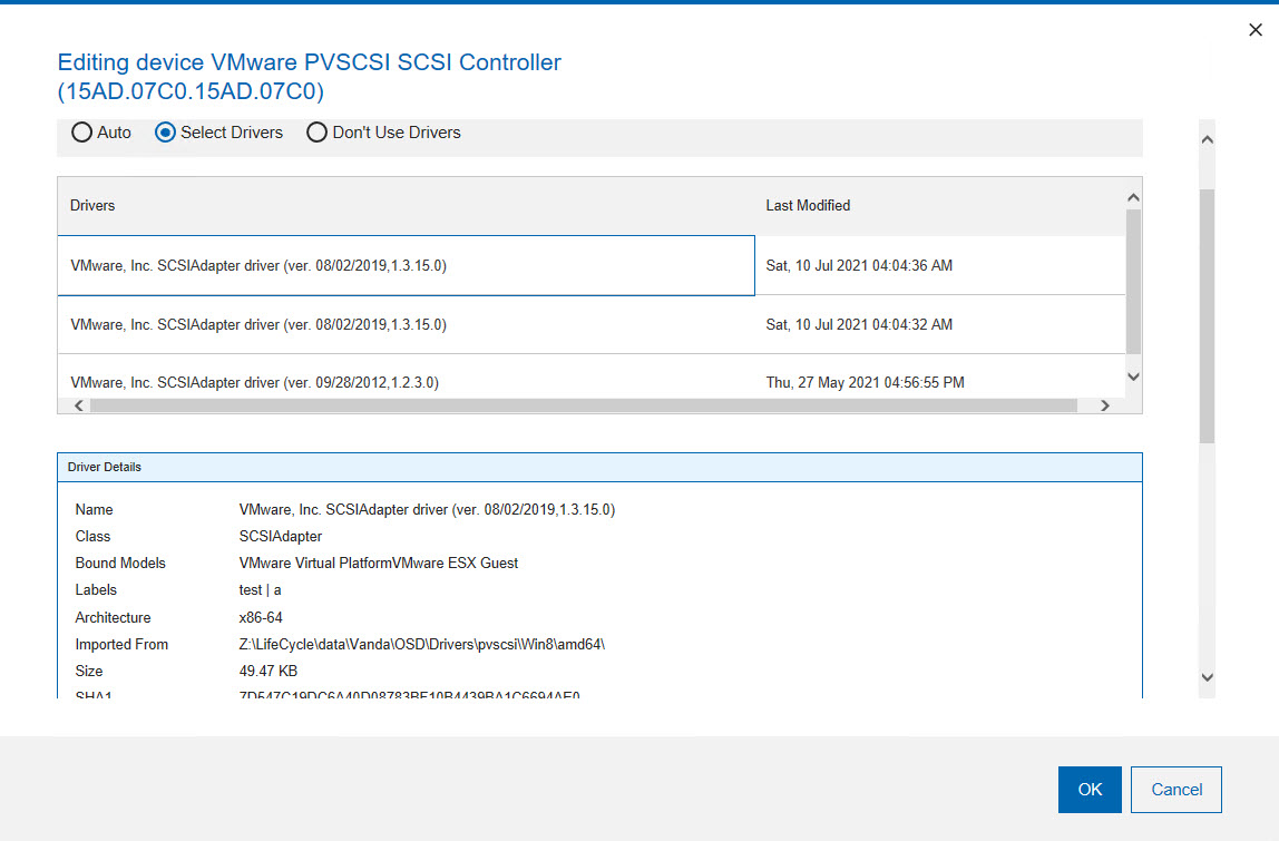

以下のオプションを変更できます。
自動
ドライバーが自動的に選択されます (最良一致)。これはデフォルト・オプションです。
ドライバーの選択
特定のデバイス用の互換性のあるドライバーのリストから、デプロイメントに含めるドライバーを選択できます。選択したドライバーは、バインディング・グリッドの「現在の手動バインディング」列に表示されます。

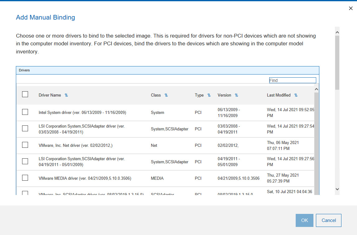

「ドライバーの追加」をクリックして、デバイス ID を提供しないデバイスに対して追加のドライバーを選択します。手動で追加されたデバイス・ドライバーは、オペレーティング・システムのインストール時に OS インストーラーに提供されます。ドライバーを追加した場合、そのドライバーは、ドライバーのインポート時に指定したモデル・バインディングより優先されます。

デバイスの手動バインディングの追加
