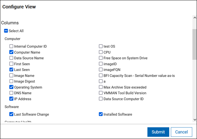

「コンピューター」セクションの「表示の構成」ウィンドウに新しいコンピューター・プロパティーが表示され、レポートに表示する優先列を選択できます。
プロパティーの追加または更新中に、各データ・ソースのプロパティー・リストも使用できます。
