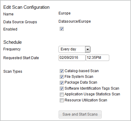

    「スキャン構成の編集」ペイン
  5. 変更を保存するには、「保存してスキャンを開始」をクリックします。その後、「OK」をクリックして、BigFix サーバーで実行しているスキャン・アクションを再始動することを確認します。
    重要: 1 つのスキャン構成を変更すると、BigFix Inventory ユーザー・インターフェースで構成されたすべてのスキャンが、BigFix サーバーで再始動されます。
