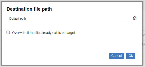

    ファイルがアップロードされたら、デフォルト・パスに保存されます。デフォルト・パスを変更するには:
    1. デフォルト・パスを変更するファイルの DEFAULT_PATH のリンクをクリックします。
    2. 「宛先ファイル・パス」ウィンドウで以下の操作を行います:
      ファイルのパス(P)
      1. 任意のパスを入力します。
      2. 必要に応じて、「ファイルが対象に既に存在する場合は上書きします」のオプションを選択します。
    3. 「OK」をクリックします。
    指定したパスが宛先パスとして設定されます。

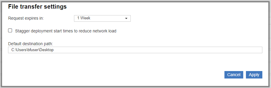

    1. 「対象デバイス」 - 選択したデバイスの合計数が表示されます。デバイスの選択を変更するには、このボタンをクリックします。
    2. 設定 – ファイル転送の設定を定義するには、このボタンをクリックします。
      ファイル転送の設定
      • 要求の期間 - ファイルを宛先デバイスに転送できる期間をドロップダウン・リストから選択します。この期間を過ぎると、ファイルの転送リクエストの期限が切れ、ファイルを転送できなくなります。
      • 間隔を置いてデプロイメントを開始 (ネットワーク負荷を軽減するため)– ネットワーク負荷を削減する場合はこのオプションを選択します。
      • デフォルト宛先パス - 選択したすべてのデバイスでファイルを送信するデフォルトの宛先パスを指定します。
