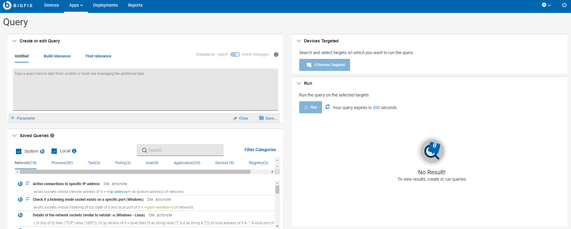

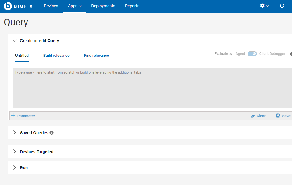

照会アプリの解像度は、1024 x 768 (最小) ~ 1920 x 1080 (最大) です。以下は、コンテンツ作成者またはマスター・オペレーターの、各解像度での照会エディターのメイン・ページの例です。
表 1.
図 1. 解像度 1024 x 768
図 2. 解像度 1920 x 1080

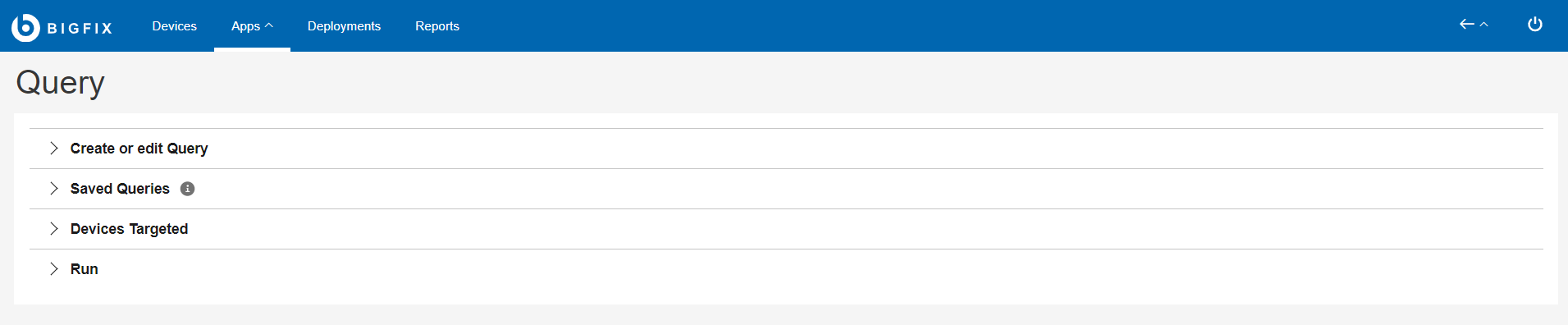

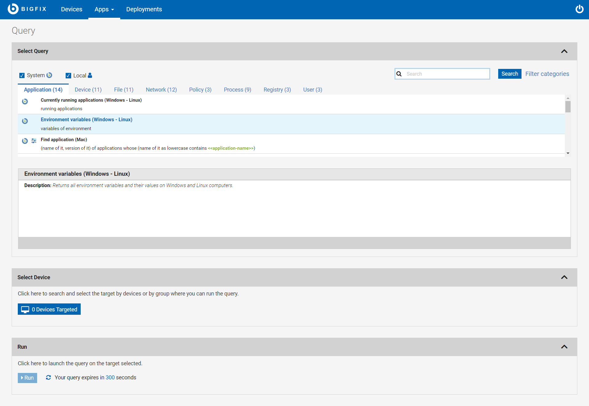

アコーディオンについて
BigFix Query ページのセクションは、デバイスからデータを取得するタスクがより把握できるようアコーディオンで整理されています。拡大または縮小で表示方法を変更します。
  • 照会の作成または編集: このセクションでは、照会の参照、編集、作成ができます。このセクションには、以下のタブがあります。
  • 保存された照会: このセクションでは、保存されたローカルの照会とカスタムの照会を確認できます。BigFix で用意されたすべての照会 (システム照会) と、オペレーターが保存した照会 (ローカル照会) が表示されます。関連コンテンツ全般を検索するには、関連度の検索 タブで検索を実行します。
    • システム
    • ローカル
    • 照会タイプ別にフィルタリング (システムまたはローカル)
    • 検索
    • カテゴリーのフィルタリングによる検索結果の絞り込み
  • デバイスを対象として設定: このセクションでは、ターゲット/エンドポイントの選択ができます。このセクションの 「デバイスを対象として設定」ボタンを有効にするには、ターゲットで実行する照会を選択します。「デバイスを対象として設定」ボタンをクリックし、ターゲット・デバイスを選択します。デバイスのデータがグリッドで表示されます。このグリッドで使用可能なフィルターと検索オプションを使用し、識別されたデバイスから必要なものを選択して照会を実行できます。
    • デバイス別のターゲット設定
    • グループ別のターゲット設定
      注: 照会の要求に応答できるのは、BigFix アイコンが表示されているデバイスのみです。
  • 実行: このセクションでは、選択したターゲットで照会を実行できます。取得結果はグリッドで表示されます。このセクションの「実行」ボタンを有効にするには、照会とターゲット・デバイスを選択します。

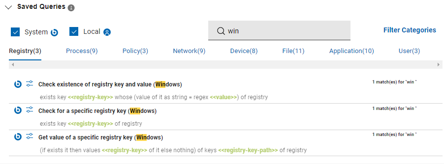

検索について
「検索」機能を使用すると、照会を検索できます。
基本の検索を行うには、検索するストリングを入力し、「Enter」をクリックします。これで照会のタイトルに指定のストリングを含む照会のリストがハイライトで表示されます。
フィルターについて
照会結果は、作成タイプやカテゴリーに基づいてフィルタリングすることもできます。
作成タイプに基づくフィルタリング:
  • 「システム」チェック・ボックスを選択すると、データベースからロードされるサンプル照会のみが表示されます。
  • 「ローカル」チェック・ボックスを選択すると、カスタム照会のみが表示されます。
注:
  • サンプル照会とカスタム照会両方を表示するには、「システム」と「ローカル」チェック・ボックス両方を選択します。
  • 「システム」と「ローカル」チェック・ボックス両方をクリアした場合、照会アプリはサンプル照会とカスタム照会両方を表示します。

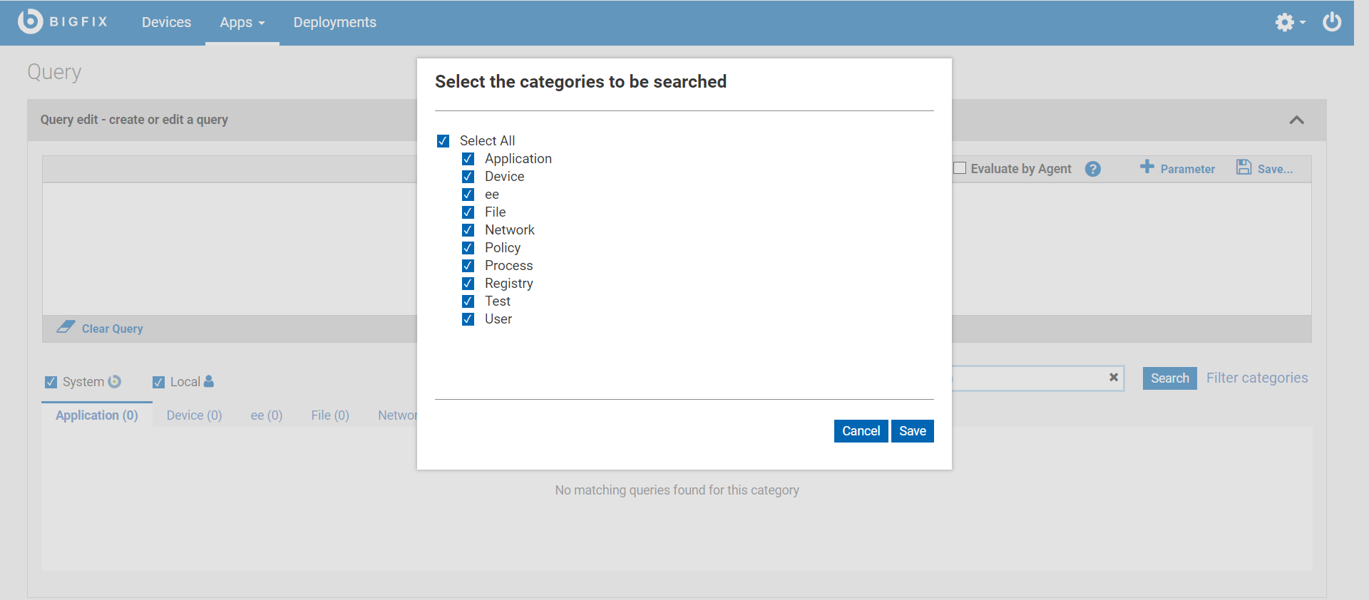

カテゴリーに基づくフィルタリング:
  1. 検索ストリングを入力し、 「フィルター・カテゴリー」をクリックします。
  2. リストからカテゴリーを選択し、検索結果を絞り込みます。
    注: すべてのカテゴリーはデフォルトで選択されます。検索結果を絞り込むには、必要のないカテゴリーのチェック・ボックスをクリアします。
  3. 「保存」をクリックして、今後の検索のために選択結果を保存します。
照会のタイトル、関連式、またはその両方に指定のストリングを含む照会のリストが表示されます。

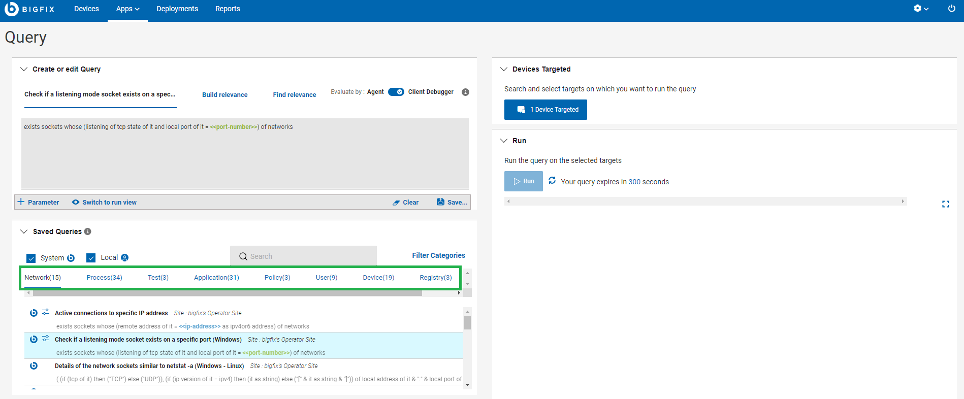

カテゴリーについて
カテゴリーを使って、コンテンツ作成者はニーズに基づき照会をグループ化できます。コンテンツ作成者は、カテゴリーの作成、カテゴリーへのデータの取り込み、カテゴリーの削除を実行できます。オペレーターはカテゴリーの表示または非表示のみ操作できます。カテゴリー・メニューの画像。
  • カテゴリータブはアルファベット順で左から右に、1 行ずつ表示されます。照会のタイトルは、カテゴリーごとにアルファベット順にリストされます。
  • 各照会は少なくとも 1 つのカテゴリーに保存する必要があり、各カテゴリーには異なるサイトでホストされる照会を含められます。
  • カテゴリーを削除するには、コンテンツ作成者がそのカテゴリー内の照会をすべて削除する必要があります。
  • カテゴリーを作成するには、コンテンツ作成者は照会を保存する際に、カテゴリー名を指定する必要があります。
  • カテゴリーで照会をフィルターするには、「フィルター・カテゴリー」をクリックし、求めるカテゴリーを選択し、「保存」をクリックします。選択したカテゴリーに関連する照会のみ表示されます。 カテゴリーでフィルター
