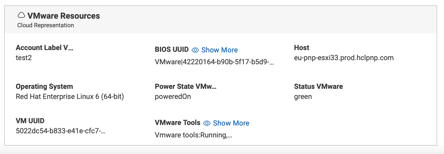

- MDM デバイスとクラウド・デバイス: これらのデバイスでは、表現に関連付けられたプロパティーのデフォルト設定とともに、追加のセクションが自動的に表示されます。これらのデフォルトのセクションには関連するデバイス情報が含まれるため、削除できません。

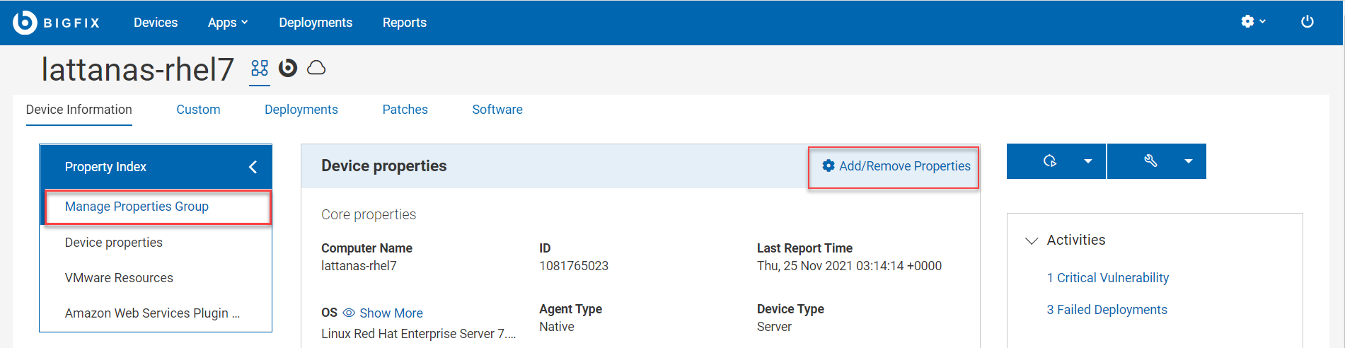

デバイス文書ページのレイアウトのカスタマイズ

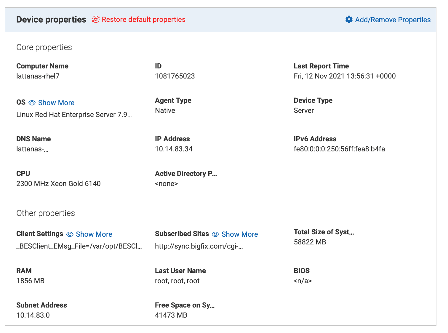

デフォルトのビューでは、「プロパティー・インデックス」の下にプロパティー・グループが表示され、「デバイス・プロパティー」ボックスの中に一連のプロパティーが表示されます。
デバイス文書の相関ビューでは、「プロパティー・グループの管理」または「プロパティーの追加/削除」を使用して、プロパティー・インデックスとデバイスのプロパティーの表示をカスタマイズできます。
変更は、関連付けのタイプに関係なく、すべてのデバイスに適用されます。

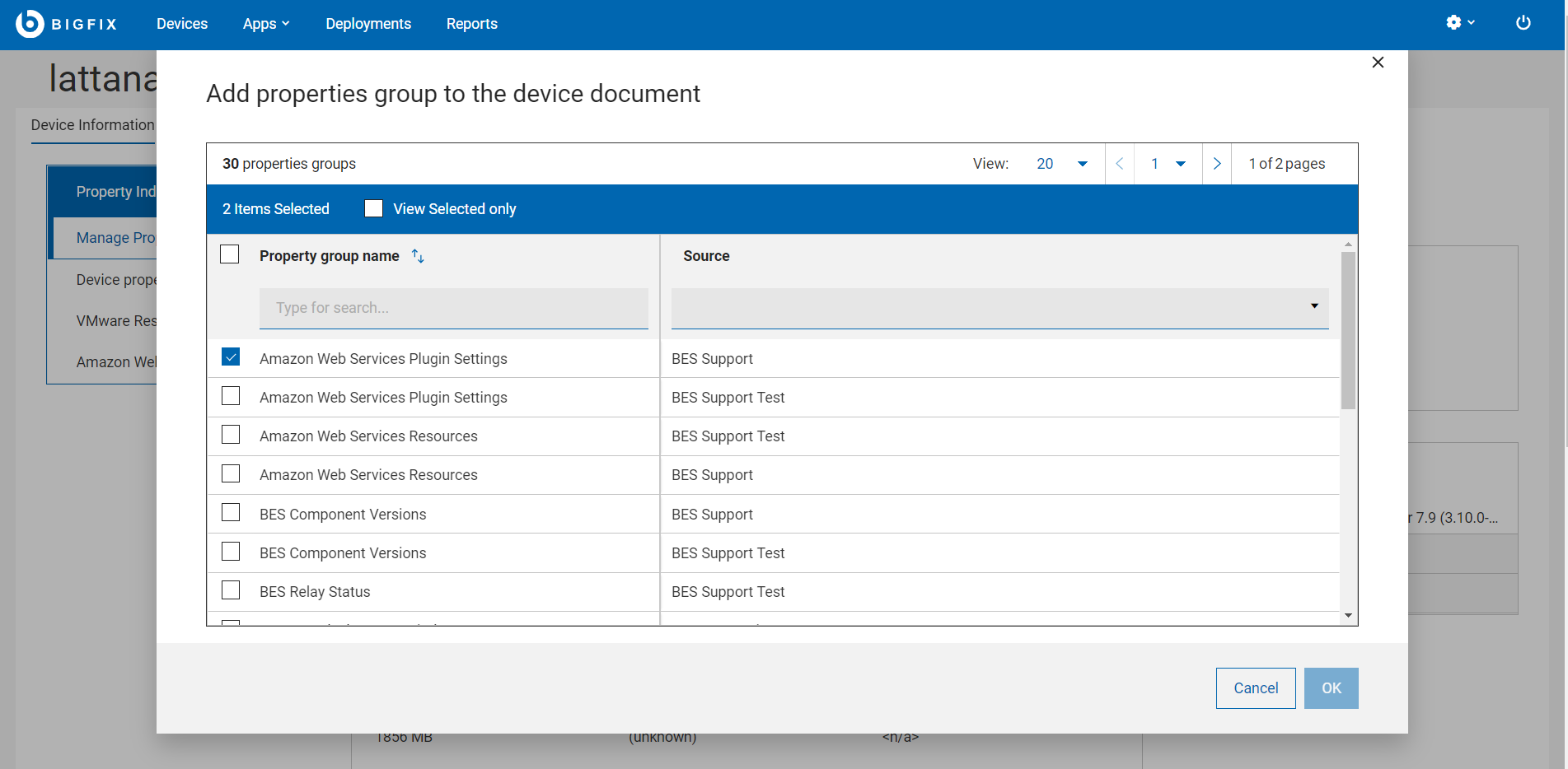

- プロパティー・グループの管理
- このリンクをクリックすると、「プロパティー・インデックス」の下に表示されるデフォルトのプロパティー・グループを変更できます。プロパティー・グループはいくつでも追加できます。追加されたプロパティー・グループは、「プロパティー・インデックス」ボックスに追加されます。「プロパティー・インデックス」を展開または縮小して、サイド・ナビゲーションを表示できます。プロパティー・グループをクリックすると、そのプロパティー・グループに自動的にスクロールして詳細を確認できます。

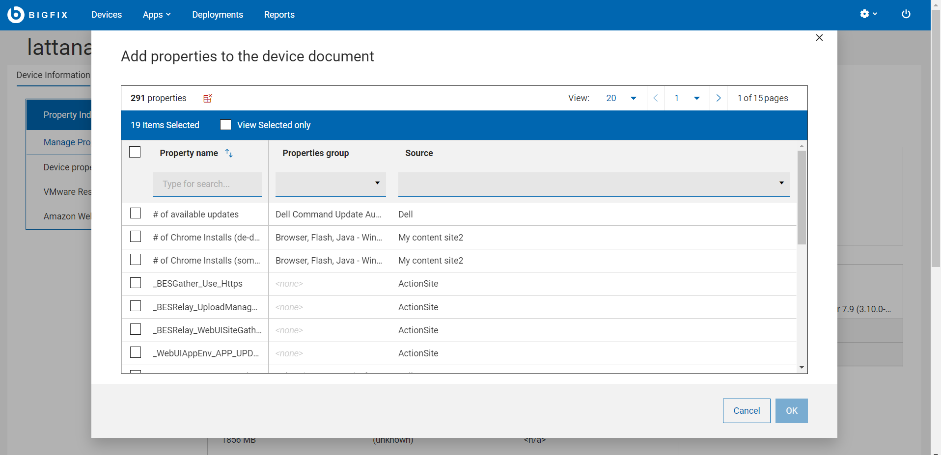

- プロパティーの追加/削除
- このリンクをクリックして使用可能なプロパティーのリストを表示し、デバイスのプロパティー・ビューに追加/削除させるものを選択または選択解除します。ここから、カスタム・プロパティーを追加または削除することもできます。デフォルト表示に戻るには、「デフォルト・プロパティーを復元」をクリックします。確定すると、デフォルトのビューがリセットされます。

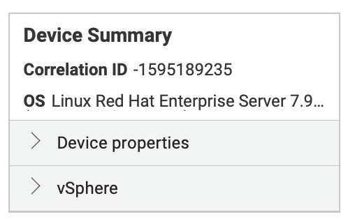

デバイスの要約
デバイス文書の 「デバイスの要約」セクションには、デバイスに関係する最も関連性の高いプロパティの要約が表示されます。
- 相関デバイス
- デバイスが相関している場合は、以下の情報が表示されます
- 相関 ID
- OS
- 展開または縮小表示ができる「デバイス・プロパティー」セクションでは、以下の詳細を確認できます。
- 要約に残しておくと便利なプロパティーの固定設定
- クラウドまたは MDM セクション (特定のソース、AWS、MDM などに関連する名前が付けられている)
- 特定の表現によって報告された値が入力された、マスター表現と同じプロパティーの固定リスト
例えば、ロック・プロパティーは、マスター表現では「はい」、セカンダリー表現では「いいえ」という値を表示します。

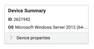

- 非相関デバイス
デバイスが相関していない場合は、 「デバイスの要約」セクションに、デバイスの ID、OS、デバイスのプロパティーが表示されます。
