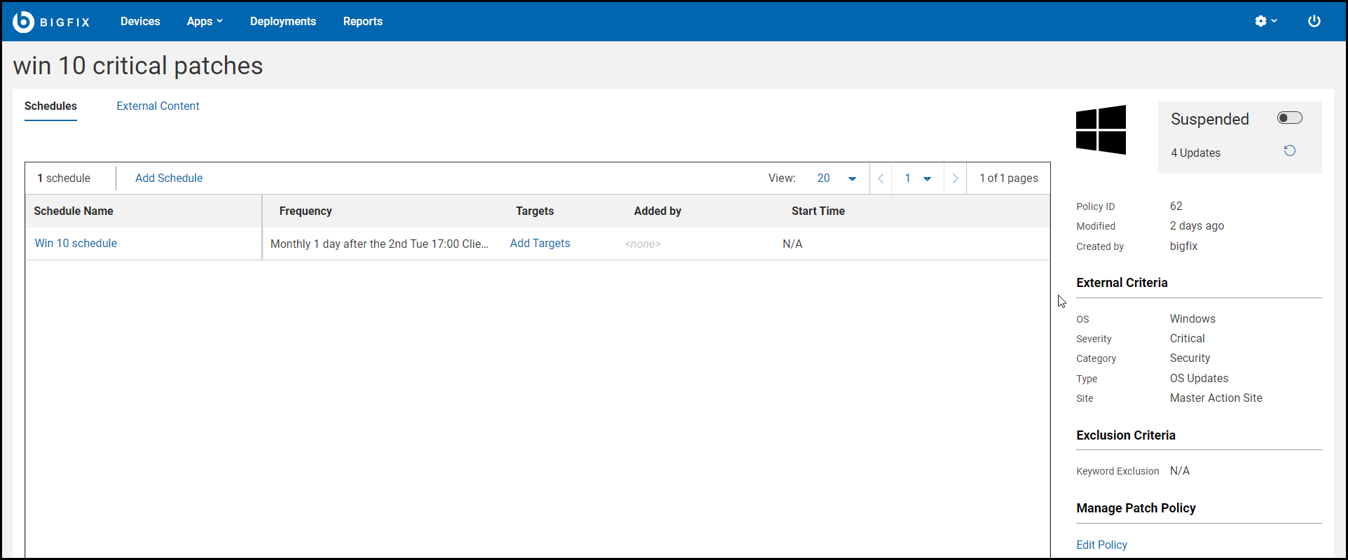

パッチ・ポリシー文書
ポリシー設定を確認、管理するには、パッチ・ポリシー文書を使用します。ポリシー情報はページの右側に表示されます。
- ステータス - アクティブまたは中断状態。
- 更新 - 使用できるパッチ更新の数。
- ポリシー ID - このポリシーの一意の ID。
- OS、重要度、カテゴリー、タイプ - 組み込み基準。
- サイト - ポリシーが保存されるサイトの名前。
- 次の更新 (アクティブなポリシー) - 次の自動最新表示時刻 (有効な場合)。
- 変更日 - 前回ポリシーが変更された時間。
- ソース: オペレーター名。
- 更新済み - 最後にポリシーが更新された日付。
- キーワードの除外 - タイトルにキーワードが含まれるコンテンツは除外される。
「スケジュール」タブ
「スケジュール」タブでは、ポリシー・スケジュールのリストが作成順に表示されます。「要約」ページに表示するスケジュール名をクリックします。
- 名前 - スケジュール名
- 頻度 - デプロイメントの間隔。
- 対象 - 対象デバイスとコンピューター・グループの数。リンクをクリックすると、対象のリストが表示されます。スケジュールに対象がない場合、「対象の追加」コントロールが表示されます。リンクをクリックして追加してください。
- 追加者 - この列には、スケジュールに対象を追加したオペレーターが表示されます。「プロパティーに応じて対象を指定」の場合は、条件を設定したオペレーターが表示されます。
- 次のデプロイメント: スケジュールの複数のアクション・グループが BigFix のルート・サーバーに発行される時刻。ポリシーが各地で確実に正しい時刻に実行されるように、後ですべてのタイム・ゾーンのエンドポイントに対応できるよう調整されます。
右側のパネルの切り替えスイッチを使用して、ポリシーを アクティブ化/中断します 。アクティブなポリシーを更新または編集することはできません。「スケジュール」タブのコントロールのいくつかは、ポリシーが中断されるまでは非アクティブです。
「スケジュール」タブのコントロール:
- スケジュールの追加
- アクティブ化/中断
- ポリシーの更新
- ポリシーの編集
- Delete (削除)
注: マスター以外のオペレーターがポリシーをアクティブ化または中断するには「ポリシーのアクティブ化/中断」の権限が必要で、ポリシーを更新するには「ポリシーの更新」の権限が必要です。権限の詳細については、WebUI 権限サービスを参照してください。マスター以外のオペレーターがポリシーをアクティブ化/中断または更新するには、ポリシーを保存するサイトへの書き込みアクセス権も必要です。
