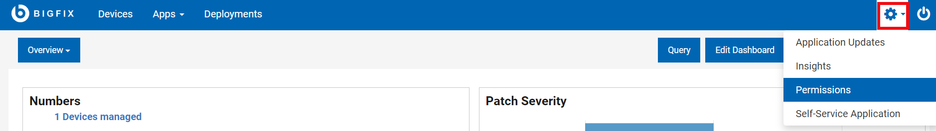

この権限サービスを使用して、役割に対して無制限の対象指定権限を付与することもできます。このサービスを使えば、WebUI アプリケーションでの権限と設定をさらに細かく制御できるようになります。マスター以外のオペレーターの役割に、パッチ・ポリシーのさまざまなアクションを実行する権限を付与することもできます。権限サービスは「設定」メニューから開きます。

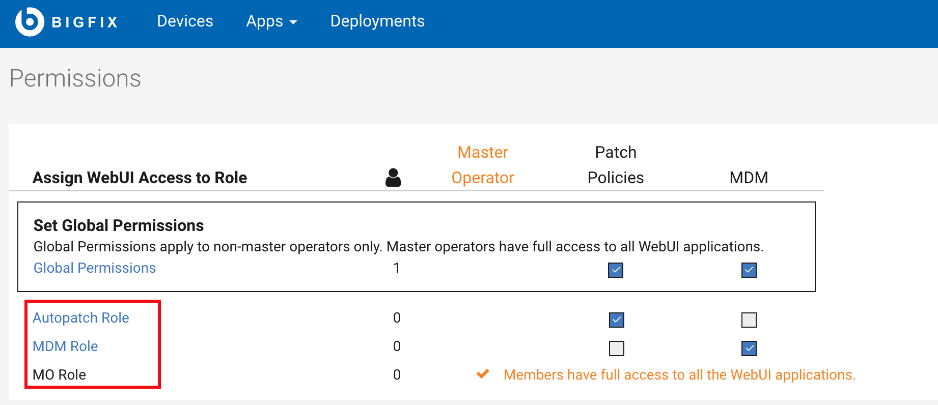

重要: 次のシナリオでは、2 つのマスター以外のオペレーターの役割と 1 つのマスター・オペレーターの役割について検討しています。
- グローバル権限の「パッチ・ポリシー」チェック・ボックスが選択されている場合、マスター以外のオペレーターの役割はパッチ・ポリシー・アプリケーションへのアクセス権をグローバル権限から継承し、マスター・オペレーターの役割はデフォルトですべての WebUI アプリケーションへの全アクセス権限を持ちます。
- グローバル権限の「パッチ・ポリシー」チェック・ボックスが選択されていない場合、マスター以外のオペレーターの役割はパッチ・ポリシー・アプリケーションへのアクセス権を持たず、マスター・オペレーターの役割はデフォルトですべての WebUI アプリケーションへの全アクセス権限を持ちます。
- グローバル権限の「パッチ・ポリシー」チェック・ボックスが選択されていない場合、役割の「パッチ・ポリシー」チェック・ボックスを手動で選択することにより、マスター以外のオペレーターの役割にパッチ・ポリシー・アプリケーションへのアクセス権を付与することが可能で、マスター・オペレーターの役割はデフォルトですべての WebUI アプリケーションへの全アクセス権限を持ちます。

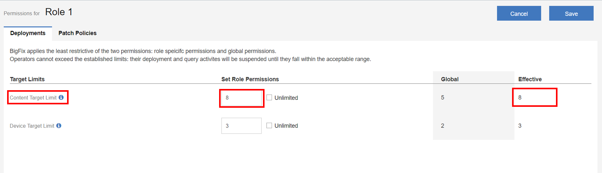

重要: 役割の有効な権限は、グローバル権限および役割の権限の最小の制限です。
- 例: コンテンツの対象の上限
- コンテンツの対象の上限に対し、グローバル権限は 5 に設定され、役割の権限は 8 に設定されています。グローバル権限および役割の権限の最小の制限は 8 です。有効な権限は最小の制限である 8 に設定されています。

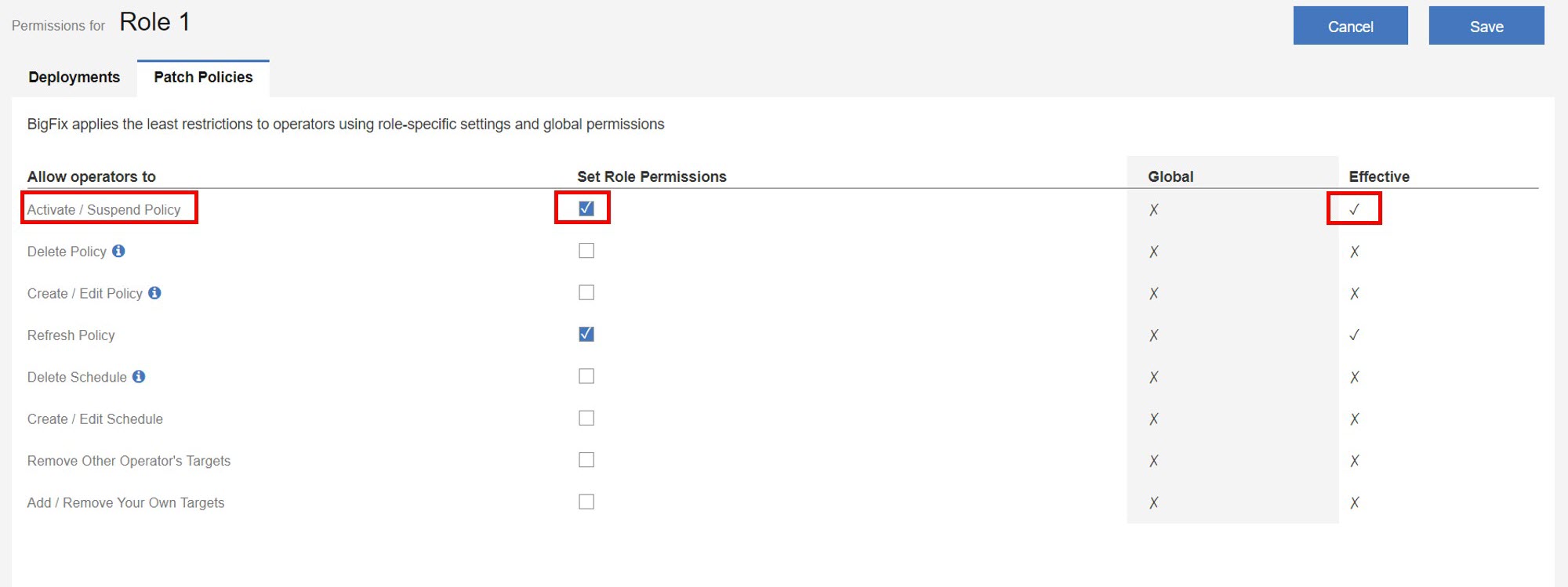

- 例: パッチ・ポリシー
- 「ポリシーのアクティブ化/中断」チェック・ボックスが、グローバル権限に対しては選択されず、役割の権限に対しては選択されています。この場合、グローバル権限および役割の権限のうち制限が少ない方により、この役割のオペレーターは「ポリシーのアクティブ化/中断」を実行できます。
