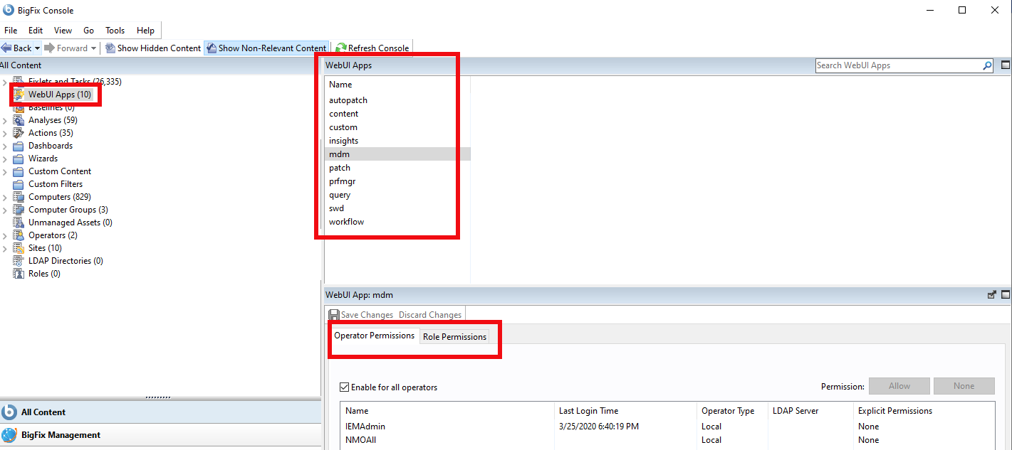

権限設定WebUI アプリケーション画面
権限設定のために選択された WebUI アプリケーションを示す画像。
  1. WebUI アプリケーションを選択します。
  2. 「オペレーター」または「役割」タブを選択してから、オペレーターまたは役割を選択します。
    「オペレーターの権限」タブとリストに含まれる個々のオペレーターの選択。
  3. 「許可」ボタンをクリックして、アクセス権を付与するか、「なし」ボタンをクリックしてアクセス権限を無効にします。
  4. 「変更を保存」をクリックします。
すべてのオペレーターにアクセス権限を 1 回のクリックで付与するには、「すべてのオペレーターに対して有効化」チェック・ボックスをクリックします。

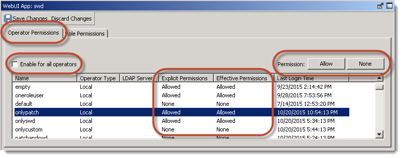

直接 1 人のオペレーターに与えられた権限は、明示的権限と呼ばれています。1 人または複数のオペレーターに間接的に (例えば役割を介するなどして) 与えられた権限は、「有効な」権限の名前で知られています。オペレーターの明示的な権限と有効な権限の間で矛盾がある場合、どうなりますか。例えば、パッチ・アプリケーションへのアクセス権限がオペレーター A の設定では有効、オペレーター A に割り当てられた役割の設定では無効になっている場合、どうなるでしょうか。このようなアクセス権限設定の矛盾が生じたときBigFix では、矛盾する 2 つの設定のうち制限の緩やかな方が適用するため、有効な権限が有効となります。このテーブルは明示的な権限の組み合わせごとの結果を表したものです。
表 1. 明示的な権限と有効な権限
明示的な権限 有効な権限
はい - オペレーターに付与されています。はい - 役割を通じてオペレーターに付与されています。はい - 「すべてのオペレーターに対して有効化」ボックスにチェック・マークが付いています。
はい、「許可」です
いいえ - オペレーターに対して無効になっています。いいえ - 割り当てられている役割に対して無効になっています。いいえ - 「すべてのオペレーターに対して有効化」ボックスがクリアされています。
いいえ、「なし」です
はい - オペレーターに付与されています。いいえ - 割り当てられている役割に対して無効になっています。いいえ - 「すべてのオペレーターに対して有効化」ボックスがクリアされています。
はい、「許可」です
いいえ - オペレーターに対して無効になっています。はい - 役割を通じてオペレーターに付与されています。いいえ - 「すべてのオペレーターに対して有効化」ボックスがクリアされています。
はい、「許可」です

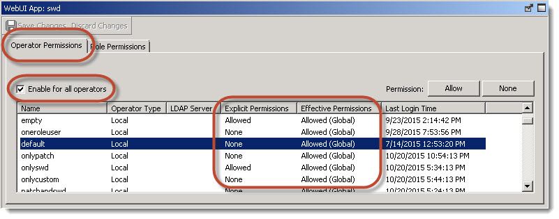

いいえ - オペレーターに対して無効になっています。いいえ - 割り当てられている役割に対して無効になっています。はい - 「すべてのオペレーターに対して有効化」ボックスにチェック・マークが付いています。
はい、「許可 (グローバル)」です
WebUI アプリケーションの「すべてのオペレーターに対して有効化」チェック・ボックスで権限が付与されている場合、有効な権限の値は「許可」から「許可 (グローバル)」に変わります。「オペレーターの権限」タブと「すべてのオペレーターに対して有効化」チェック・ボックスを示す画像。

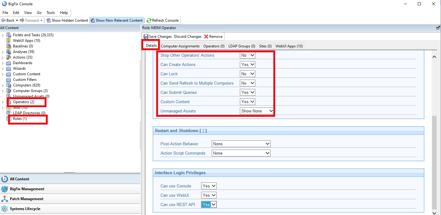

アクション作成の特権
「アクションの作成が可能」権限が「いいえ」に設定されているオペレーターには、コンテンツのデプロイメントはできませんが、他のユーザーが作成したデプロイメントを表示することはできます。
アクション作成の権限を「いいえ」に設定するには、以下のようにします。
  1. 「すべてのコンテンツ」 > 「オペレーター」 > 「詳細」または「すべてのコンテンツ」 > 「役割」 > 「詳細」の順に進みます。
  2. 「権限」ペインまでスクロールダウンして、「アクションの作成が可能」を「いいえ」に設定します。
  3. 「変更を保存」をクリックします。

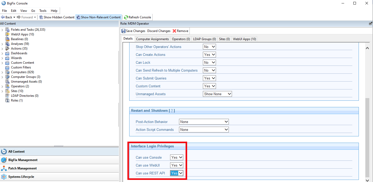

WebUI へのログイン・アクセスの有効化/無効化
オペレーターまたは役割の WebUI アクセス権限を有効化/無効化し、ログイン・ページへのアクセス権限をオン/オフできます。「いいえ」を選ぶと、ユーザーのログイン資格情報は拒否されます。
オペレーターまたは役割に対して WebUI ログイン権限をオフにする方法を示す画像。
オペレーターの WebUI ログイン・アクセス権限を付与または解除するには、以下のようにします。
  1. 「すべてのコンテンツ」 > 「オペレーター」 > 「詳細」タブの順に進みます。
  2. 「インターフェース・ログイン権限」までスクロールダウンします。
  3. 「WebUI を使用できます」を「はい」または「いいえ」に設定します。
  4. 「変更を保存」をクリックします。
役割の WebUI ログイン・アクセス権限を付与または解除するには、以下のようにします。
  1. 「すべてのコンテンツ」 > 「役割」 > 「詳細」タブの順に進みます。
  4. 「変更を保存」をクリックします。
