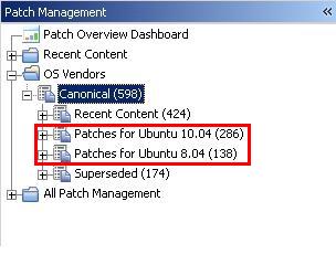

「パッチ管理」ドメインで、ナビゲーション・ツリーの「OS ベンダー」をクリックして、「Canonical」をクリックします。
ナビゲーション・ツリーが展開されます。適切なバージョンの Ubuntu 向けパッチを選択します。
1. 適切なバージョンの Ubuntu 向けパッチの選択

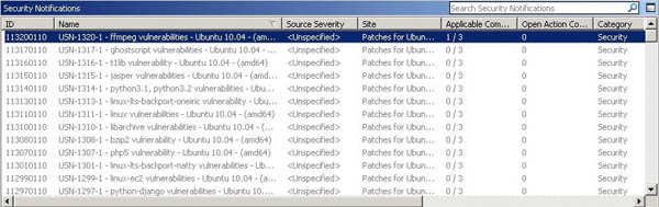

右側にあるリスト・パネルで、適用する Fixlet をダブルクリックします。
2. リスト・パネルからの Fixlet の選択

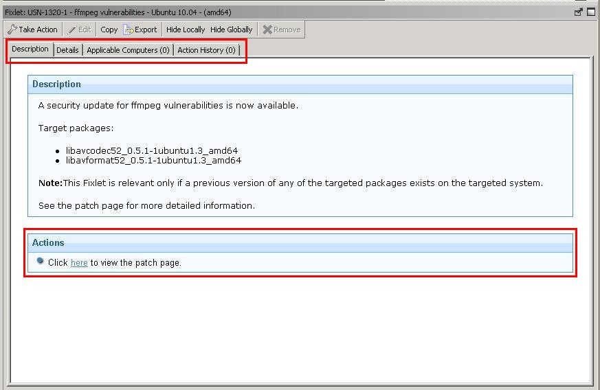

作業域で Fixlet が開きます。選択した Fixlet の詳細を確認するには、ウィンドウの上部にあるタブをクリックします。
「アクション」ボックス内のリンクをクリックして、適用を開始します。Ubuntu の Web サイトが開き、パッケージ情報と、ファイルをダウンロードするためのリンクが表示されます。
3. Fixlet の詳細および「アクション」ボックス内で適用を開始するリンク
