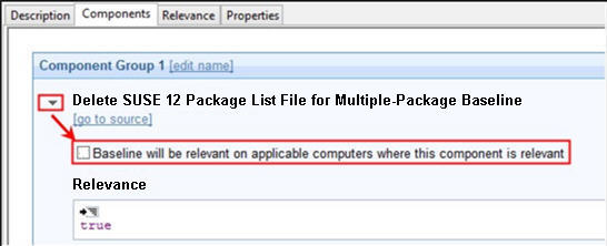

  2. オプション: いずれかの Fixlet を追加する前に、「複数パッケージのベースラインのインストール用に SUSE 12 パッケージ・リスト・ファイルを削除 (Delete SUSE 12 Package List File for Multiple-Package Baseline Installation) 」タスクまたは「複数パッケージのベースラインのインストール用に SUSE 11 パッケージ・リスト・ファイルを削除 (Delete SUSE 11 Package List File for Multiple-Package Baseline Installation)」タスクを追加します。
    「このコンポーネントが該当する場合はベースラインも適用可能なコンピューターに該当する (Baseline will be relevant on applicable computers where this component is relevant)」オプションが選択されていないことを確認します。
    1. ベースライン・コンポーネントのオプション
