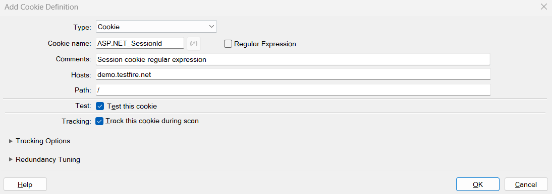

參數、Cookie 及標頭定義
您可以定義想要在掃描期間從測試中排除的參數、Cookie 和標頭。
程序
  1. 若要新增定義,請按一下 +新增。
    這時會顯示新增參數定義對話框。
    新增 Cookie 定義對話框
    設定
    說明
    類型
    從下拉清單中,選取一個參數類型:
    參數:所有符合這個名稱的參數都會併入定義中。
    Cookie:所有符合這個名稱的 Cookie 都會併入定義中。
    自訂參數:這是一個自訂參數(請從名稱下拉清單中,選取其中一個自訂參數)
    標頭:所有符合此名稱的標頭都會包含在定義中。
    名稱
    參數、Cookie 或標頭的名稱。
    如果您輸入的名稱是正規表示式,請選取相鄰的勾選框。如果您這麼做,您也可以按一下 以開啟表示式測試 PowerTool正規表示式按鈕,用於協助您驗證正規表示式的語法。
    請參閱參數名稱,以取得詳細資料。

    主機
    如果已指定主機:只將這個參數用於指定的主機。
    如果保留空白:將這個階段作業 ID 用於所有主機。
    路徑
    如果應用程式從應用程式的不同部分提供了同名的 Cookie,您可以定義每一個 Cookie 的路徑來加以區別。
    空白或 / 會併入所有出現的 Cookie。
    測試
    除非您確定完全不使用 AppScan® 測試這個參數,否則請勿清除這個勾選框。

    追蹤
    這項設定會告知 AppScan® 每當應用程式設定新的值時,掃描期間應該更新這個參數或階段作業 ID,使得有效的 Cookie/參數一律會在要求中傳送給應用程式。
    此選項不適用於標頭。
    追蹤選項
    (按一下鏈結,會開啟對話框的這個選用區段。)
    這些選項可讓您細部調整如何處理已追蹤的參數或 Cookie。
