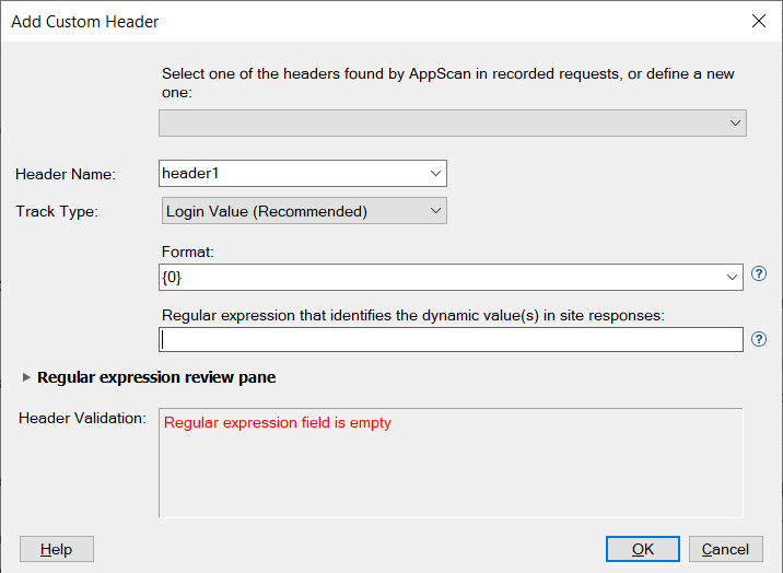

若要建立新定義,請按一下 加號按鈕;若要修改現有定義,請在表格中選取標頭,然後按一下 編輯按鈕
這時會開啟新增/編輯自訂標頭對話框。下表說明它的欄位和選項。
設定
說明
選取標頭...
如果已記錄要求,且 AppScan 已識別自訂標頭,其會出現在對話框最上方的下拉清單中。如果找不到任何自訂標頭,則不會出現此下拉清單。如果您從這份清單中選取一個標頭,其餘欄位即會自動填寫。
標頭名稱
HTTP 標頭名稱。
追蹤類型
登入/動態/固定
  • 登入值:(建議預設值)傳給應用程式而含有這個標頭的要求,會在登入程序結束時,使用這個收到的標頭值。
  • 動態值傳給應用程式而含有這個標頭的要求,會使用最近從應用程式收到的值。
  • 固定值:傳給應用程式而含有這個標頭的要求,一律會使用您在「值」欄位中輸入的值。
值
(限固定)輸入值。
格式
(僅適用於「動態」)定義完整標頭的格式,以及一或多個動態值的群組,從 {0} 開始代表第一個群組,{1} 代表下一個群組,依此類推。
正規表示式
(僅適用於「動態」)定義網站回應中的值的正規表示式。「格式」欄位中定義的每一個值都必須包含一個群組。
正規表示式檢閱窗格
(僅適用於「動態」)按一下以展開。
您可以使用這個窗格來驗證正規表示式。請在上方欄位中輸入完整回應,下方欄位中即會顯示所識別的群組和其值。
標頭驗證
指出是否已順利驗證標頭定義供掃描時使用。

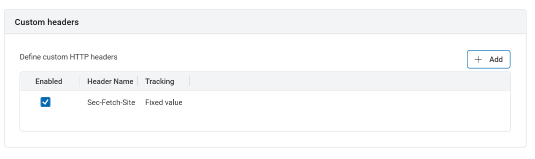

結果
當您新增自訂標頭定義時,其會出現在「自訂標頭」清單中,其旁邊的勾選框會選取,指出定義已啟動。取消啟動的項目會隨掃描儲存但不會使用。
自訂標頭清單
