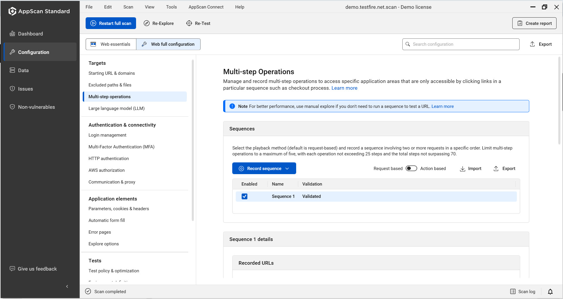

多步驟作業
記錄和管理要到達應用程式特定部分所需的多步驟作業,而這些部分可能遺漏。
要探索依特定順序點選鏈結才能呼叫到的網站部分(例如使用者在支付項目之前將它們新增至購物車的線上商店),需要多步驟作業。請考量下列三個頁面:
  1. 使用者新增一或多個項目到購物車
  2. 使用者填寫付款和出貨詳細資料
  3. 使用者收到訂單已完成的確認
只有透過第 1 頁,才能抵達第 2 頁。只有透過第 1 頁,再接著第 2 頁,才能抵達第 3 頁。這是一個序列。如果要能夠測試第 2 頁和第 3 頁,AppScan® 必須在每項測試之前,傳送正確的 HTTP 要求序列。
如果在上述範例中您要記錄單一序列:第 1 頁 > 第 2 頁 > 第 3 頁。AppScan® 會視需要從此序列擷取必要的子序列。(測試第 2 頁時,它會先傳送第 1 頁的要求;當測試第 3 頁時,則是傳送第 1 頁,後面接著第 2 頁。)

設定
詳細資料
序列
記錄序列
按一下會記錄新的序列。如果您已配置登入詳細資料,可以按一下向下箭頭來選取。如需相關資訊,請參閱使用瀏覽器記錄序列。

序列清單
列出此掃描的所有已記錄的多步驟作業。
序列名稱
「序列清單」中所選取的序列名稱。每一個項目旁邊的勾選框指出是否已針對此掃描啟用序列。
