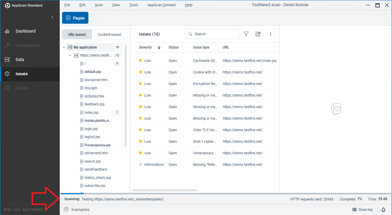

扫描进度
扫描开始时,“进度”面板出现在“结果列表”的下方。
该面板将显示:
- Current® 正在探索或测试的 URL。
- 探索或测试阶段的已完成百分比。
- 如果这是后续扫描阶段,那么显示当前阶段号(请参阅自动多阶段扫描)。
- 自扫描开始的时间量(mm:ss 或 hh:mm:ss 或 dd:hh:mm:ss)。
如果由于通信问题或因您的请求而停止了扫描,那么“扫描通知面板”将代替“进度面板”出现。
扫描通知面板将显示:
- 通信问题和自动恢复前的超时。
- 扫描未完成通知。
- “更多信息”链接,该链接可打开一个对话框,用于说明到现在为止已执行的操作以及如何继续。
