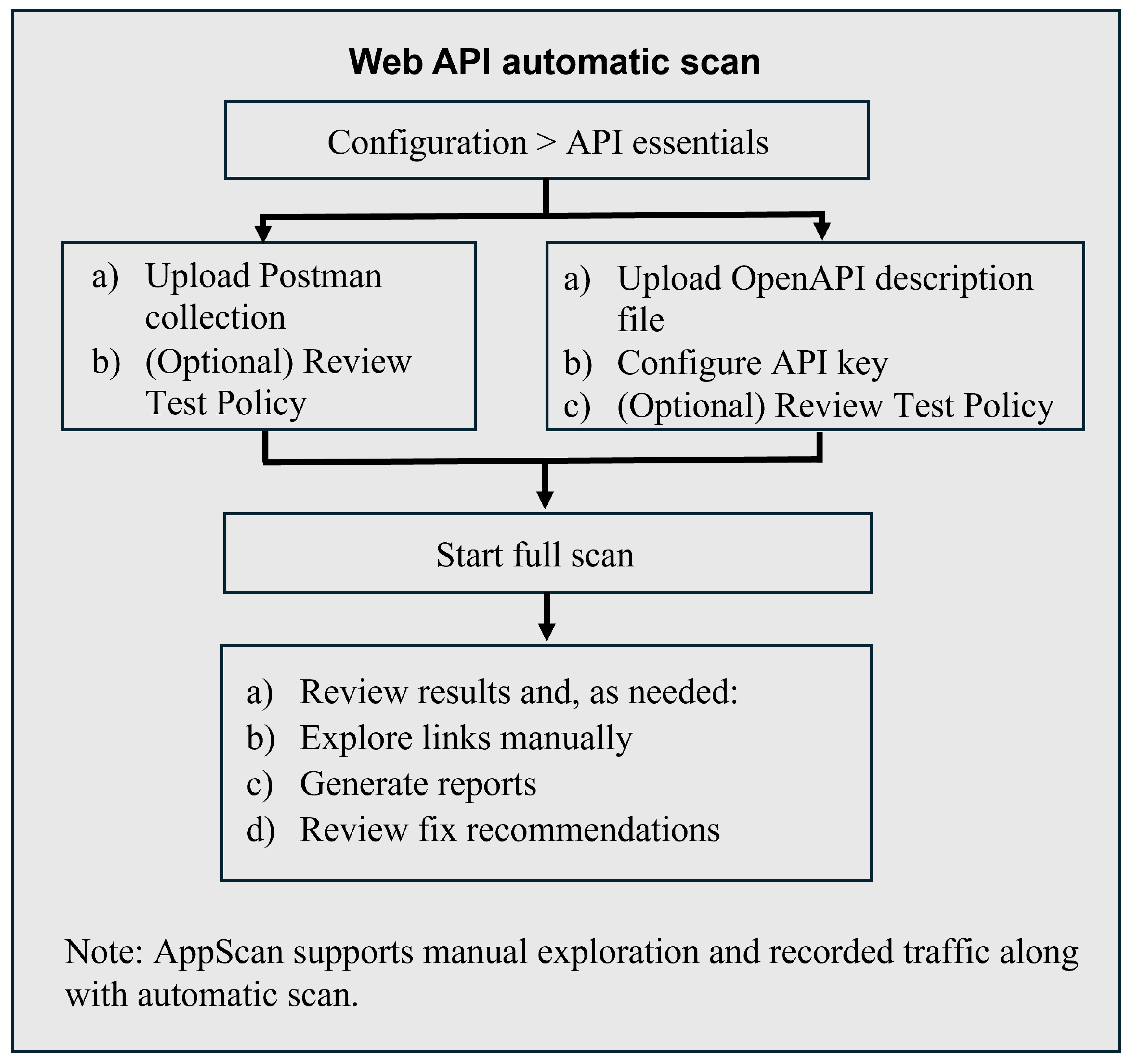

Web API 自動スキャン・ワークフロー
ワークフローの説明
  1. スキャン構成: サイトの詳細、ご使用の環境、および他の要件を考慮に入れて、「構成」>「API 必需」からスキャンを構成します。
    1. Postman コレクション・パスのアップロード:
      1. Postman コレクションのアップロード: Postman コレクションをインポートします
      2. テスト・ポリシーの確認: 必要に応じてテスト・ポリシーを変更します。
    2. OpenAPI 仕様ファイル・パスのアップロード:
      1. OpenAPI 仕様ファイルのアップロード: API の OpenAPI 仕様ファイルをアップロードします
      2. API キーの構成: 認証用の API キーをセットアップします。
      3. (オプション) テスト・ポリシーの確認: テスト・ポリシー設定を調整します。
  2. フル・スキャンの開始: フル・スキャンを開始します。
  3. 自動スキャンは、探査ステージとテスト・ステージで構成されています。
    1. 探査ステージ: AppScan は、すべてのリクエストとパラメーターを実行して Web API をクロールし、それらを記録します。Web API 上で検出される、これらの要求とパラメーターの階層を作成します。このリストは、アプリケーション・ツリー (アプリケーション・ツリーを参照) に、表示されます。

  4. スキャン後のアクティビティー:
    1. 結果のレビュー: スキャン検出結果を分析し、結果の検討に基づいて、必要に応じてスキャン構成を調整し、スキャンを再実行します。
    2. 推奨される修正の確認: 推奨される修正を評価および適用し、特定された脆弱性に対処します。
    3. 要求をマニュアルで探査: さらなる調査が必要な要求があれば、マニュアルで確認します。
    4. レポートの生成: スキャン結果に基づいて詳細なレポートを作成します。
注:
AppScan は自動スキャン機能によって、マニュアル探査記録されたトラフィックのインポートの両方をサポートし、包括的なセキュリティー評価アプローチを提供します。
