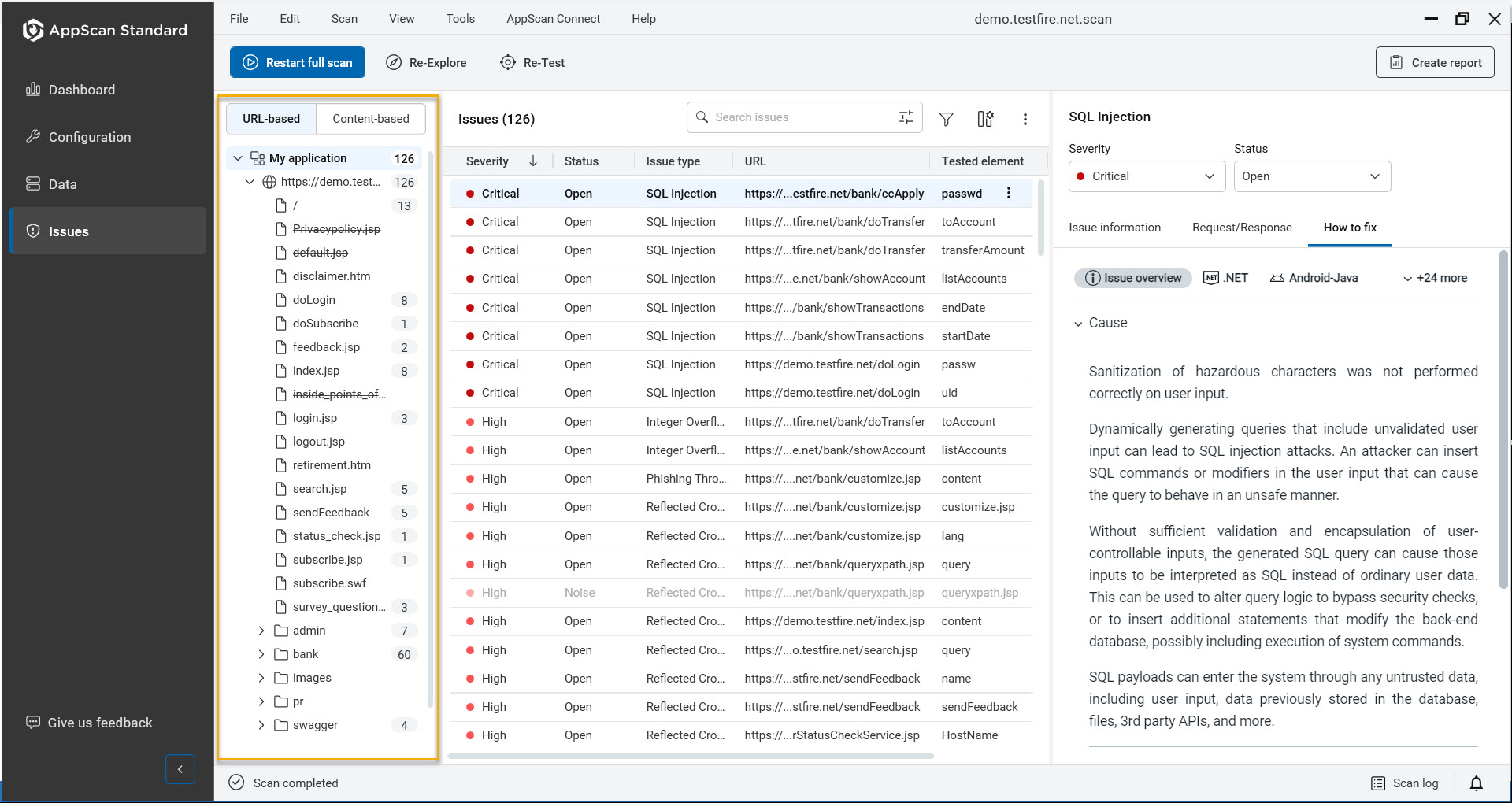

應用程式樹狀結構
「應用程式樹狀結構」是 AppScan 在您的應用程式中找到的資料夾、URL 和檔案的樹狀視圖顯示畫面。
- 在「問題」視圖中,「應用程式樹狀結構」計數器(樹狀結構的每一個節點旁的括弧內數字)表示與節點及其所有子節點相關的問題數目。(結果清單頂端顯示問題的總數。)
- 「應用程式樹狀結構」中任何項目的刪除線表示,使用者已從掃描中排除該節點及其所有子節點。(如果要在未來的掃描中重新併入這類節點,請按一下滑鼠右鍵,選取併入掃描。)註: 即使已排除母節點,仍可以併入子節點。
- 如果是單一進入點應用程式之類不含階層式 URL 結構的應用程式(如 MVC),或階層式結構不合邏輯的應用程式,您可以定義一組從頁面擷取邏輯路徑的正規表示式,以建立「內容型」的應用程式樹狀結構。(請參閱內容型視圖。)
- 如果應用程式樹狀結構中的 URL 僅包含錯誤回應,URL 會以加刪除線(有一條線中穿)的格式顯示。
