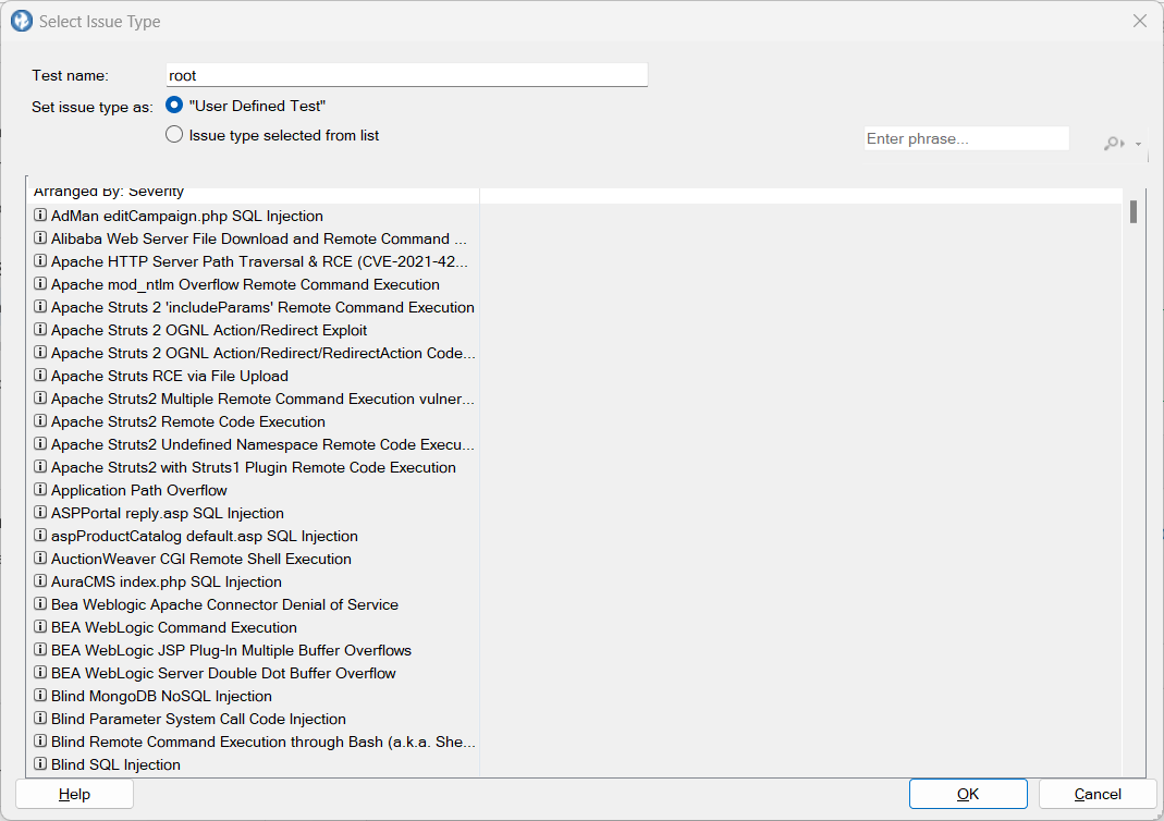

如果要將這項手動測試新增到現行掃描中,請按一下儲存。
這時會出現選取問題類型對話框,依預設,會選取使用者定義測試圓鈕。
- 在測試名稱欄位中,您可以保留預設名稱 (URL) 不變或定義新名稱。
如果要在現有測試類型之下儲存測試(而不是預設的「使用者定義」測試類型),請選取第二個圓鈕,然後按一下清單中的某個測試類型。
註: 如果要使用「搜尋」特性在清單中尋找問題,請在「搜尋」欄位中輸入部分的問題名稱。按一下放大鏡圖示,從一個搜尋結果移至下一個搜尋結果。
按一下確定。
這時會關閉對話框。新測試會新增到結果中,當您繼續現行掃描時(掃描 > 繼續 > 掃描/測試),便會將它併入。註: 如果重新掃描,則不會併入測試。
