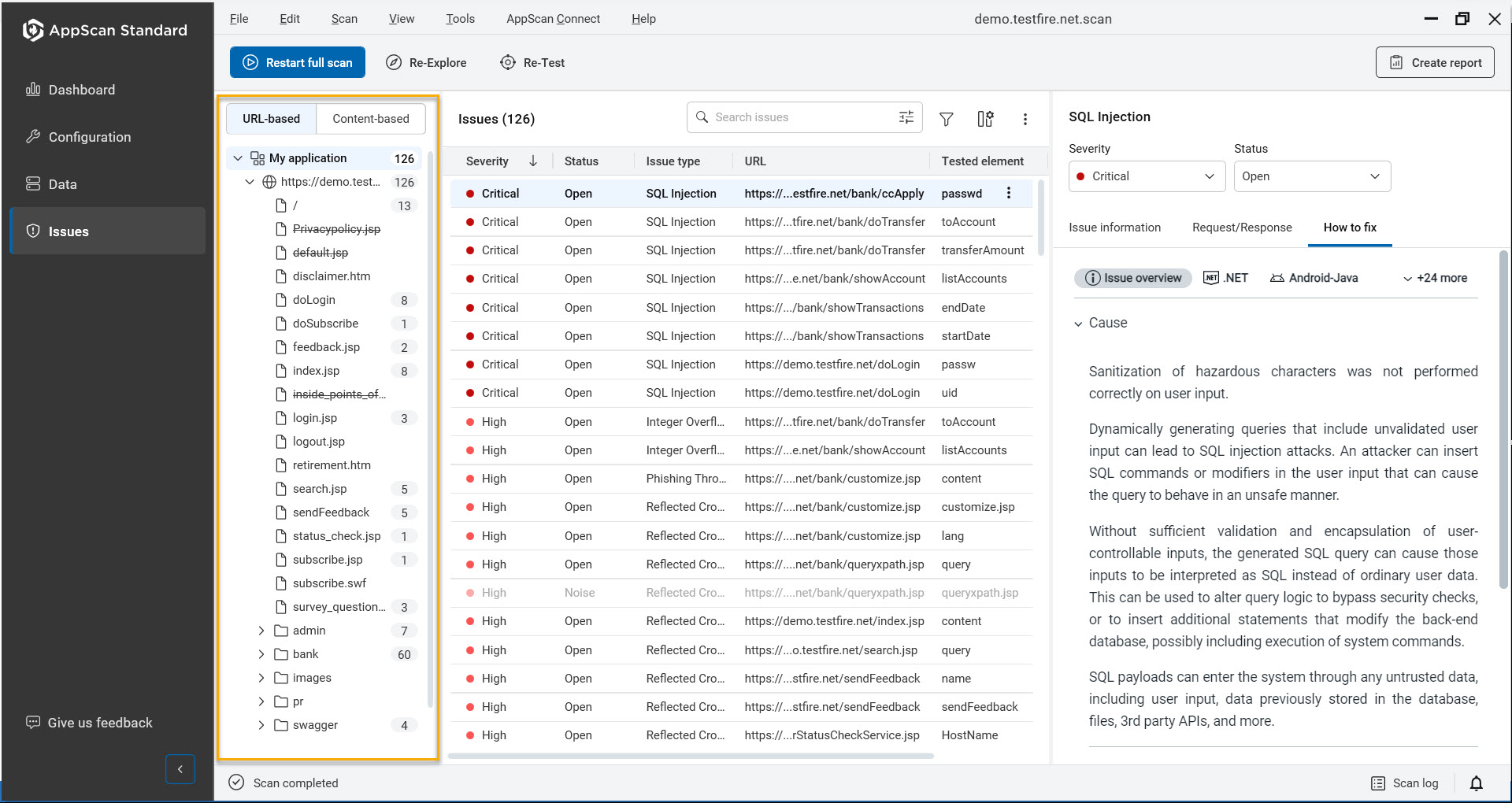

アプリケーション・ツリー
アプリケーション・ツリーとは、AppScan によってご使用のアプリケーションで検出されたフォルダー、URL、 およびファイルのツリー表示のことです。
- 「問題」ビューでは、アプリケーション・ツリーのカウンター (ツリーの各ノードの隣にある括弧内の数値) は、ノードとそのすべての子ノードに関連する問題の数を示します。(問題の総数は、結果リストの先頭に表示されます。)
- アプリケーション・ツリー内の項目に対する取り消し線は、ノードとそのすべての子ノードがユーザーによってスキャンから除外されたことを示します。(このようなノードをその後のスキャンに再度含めるには、右クリックして「スキャンに含める」を選択します。)注: 子ノードは、親ノードが除外されている場合でも含めることができます。
- 単一エントリー・ポイントのアプリケーション (例えば、MVC) などの、階層的な URL 構造を持たないアプリケーション、または階層構造が論理的でないアプリケーションの場合、論理パスをページから抜き出す 1 組の正規表現を定義して、「コンテンツ・ベース」アプリケーション・ツリーを作成することができます(「コンテンツ・ベースのビュー」を参照)。
- アプリケーション・ツリーでは、エラー応答のみ含まれている URL は、取り消し線の書式設定 (URL を棒線で消した状態) で表示されます。
アプリケーション・ツリーの右クリック・メニュー
アプリケーション・ツリー内の項目 (「マイ・アプリケーション」を除く) を右クリックすると、コンテキスト・メニューに、以下のオプションの一部またはすべてが表示されます。
