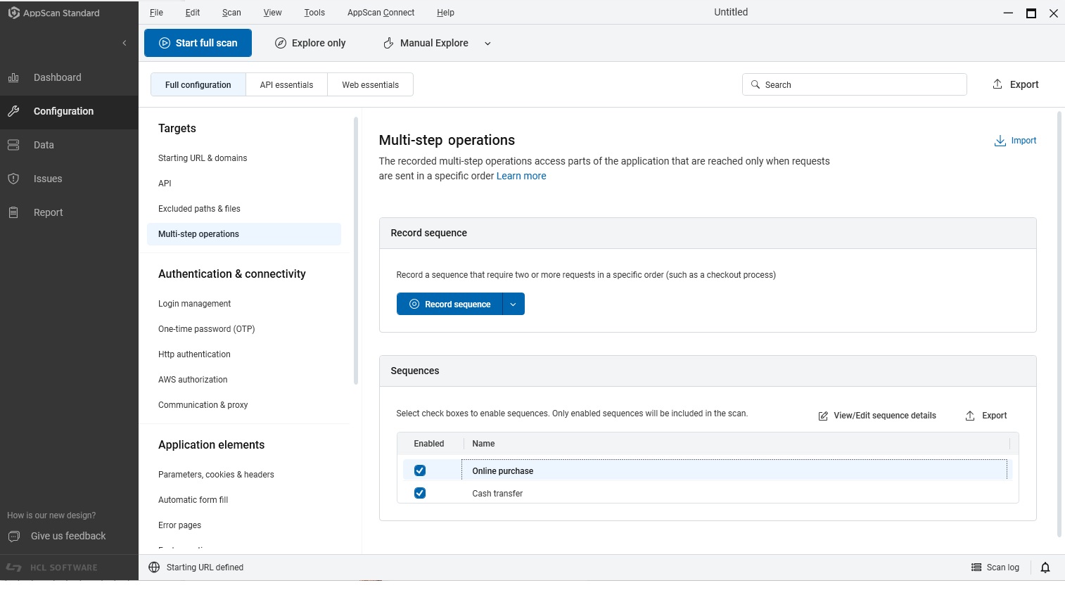

マルチステップ操作
その他の方法では到達できない可能性があるアプリケーションの特定の部分に到達するために必要なマルチステップ操作を記録および管理します。
ユーザーが品目をカートに追加し、まだ支払いを行っていないオンライン・ショップなど、リンクを特定の順序で クリックすることによってのみ到達できるサイトの部分を探査するには、マルチステップ操作が必要です。以下の 3 つのページについて考えます。

設定
詳細
シーケンス
シーケンスの記録
クリックして新規シーケンスを記録します。ログインの詳細を構成済みの場合は、下矢印をクリックして詳細を選択できます。詳しくは、「ブラウザーを使用した、シーケンスの記録」を参照してください。
再生方法
マルチステップ操作を記録する場合、AppScan によりアクションと要求の両方が記録されます。アクションと要求のどちらをスキャンで使用するかを選択できます。

シーケンスのリスト
このスキャンについて記録されたマルチステップ操作をすべてリストします。
シーケンス名
シーケンスのリストで選択されているシーケンスの名前です。それぞれの名前の隣のチェック・ボックスは、このスキャンに対してそのシーケンスが有効であるかどうかを示します。
