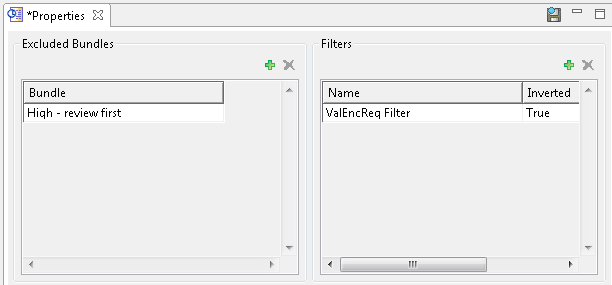

除外およびフィルター
このタブで、選択したアプリケーションの既存のフィルターを指定できます。また、フィルターの適用方法も指定できます (フィルターは直接適用することも、反転して適用することもできます)。このタブでは、スキャンから結果を除外するバンドルを管理することもできます。フィルターについては、「トリアージおよび分析」を参照してください。また、グローバル・フィルターの適用について詳しくは、「グローバル・フィルターの適用」を参照してください。
除外された検出結果はスキャン結果に表示されません。また、アプリケーションやプロジェクトのメトリックで考慮されることもありません。
「除外およびフィルター (Exclusions and Filters)」タブ
