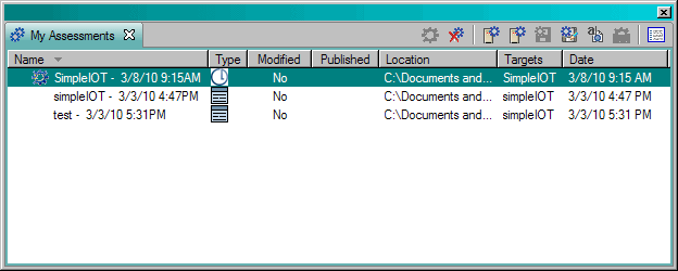

「マイ評価」ビュー
「マイ評価」ビューには、評価 (現在開かれている評価と、自分が保存した評価) のリストが表示されます。評価の現行作業セットが変更されると (例えば、新しい評価を追加したり、評価を変更したりした場合)、作業セット内に保存されていない変更があることを示すアスタリスクがビューのタイトルの横に表示されます。
- 名前: 評価名。
- タイプ: スキャン対象のアプリケーションを示すアイコン (
)、フォルダー (
)、プロジェクト (
)、またはファイル (
をクリックします)。評価名の横に星が示されている場合、その評価は現在開かれています。 - スキャン構成: スキャンに使用されたスキャン構成。
- 変更済み (Modified): 「はい」または「いいえ」で評価の変更状態が示されます。
- 公開済み (Published): 評価が AppScan® Source Database に公開されているというインディケーター。
- 場所: 評価ファイル (<file_name>.ozasmt) へのパス。
- ターゲット: スキャンされたアプリケーション、フォルダー、プロジェクト、またはファイル。
- 日付: スキャン完了日。
スキャンが完了すると、そのスキャンは自動的に「マイ評価」ビューに表示されます。このビューに表示される評価には、当該コンピューターからのスキャンまたは追加したスキャンが含まれます。
このビューで、評価を開く、追加する、削除する、公開する、保存する、名前変更する、または比較する操作を実行できます。保存または公開されていない評価をこのビューから削除すると、その評価は完全に削除されます。保存された評価ごとに、結果、出力、エラー・ログのすべてが含まれます。評価の保存および公開について詳しくは、評価のオープンおよび保存を参照してください。
評価の比較について詳しくは、「差分評価」ビューでの 2 つの評価の比較を参照してください。
ヒント: 「全般」設定で、「公開された評価」ビューおよび「自分の評価」ビュー内に表示する評価の最大数を設定できます。
