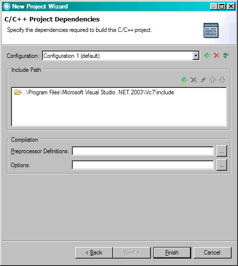

- 「C/C++ プロジェクト依存関係」ページで、プロジェクトの構成と
includeパスを指定して、プロジェクト依存関係を追加します。
- 構成: プロジェクトに使用可能な構成のリスト。新しい構成を追加するか、既存の構成を削除します。各構成の残りの設定をすべて定義します。
C/C++ プロジェクトの複数の構成 (
DebugとReleaseなど) を定義でき、デフォルトのプロジェクト構成名はConfiguration 1になります。 - include パス: このセクションを使用して、プロジェクトに必要な
#includeファイルが格納されているディレクトリーの完全修飾パス名を追加します。 - プリプロセッサー定義: このフィールドを使用して、プロジェクトに定義されている前処理シンボルを追加します。 プリプロセッサー定義は C/C++ コードに固有です。プリプロセッサー定義を指定するときは、コンパイラーの
-Dオプションを含めないでください (例えば-Da=definition1の代わりにa=definition1を指定してください)。複数の定義を指定するときは、セミコロンで区切ったリストを使用します。 - オプション: プロジェクト構成に必要なその他のコンパイル・パラメーター。
- [完了] をクリックします。
