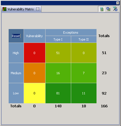

これらの変更の例は、「脆弱性マトリックス」ビューで確認できます。
バージョン 8.8 より前の AppScan Source の「脆弱性マトリックス」ビュー

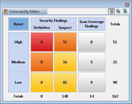

バージョン 8.8 以降では、次のようになります。
AppScan Source バージョン 8.8 での「脆弱性マトリックス」ビュー
