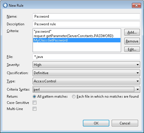

ルールは「新規ルール」ダイアログ・ボックスで作成します。

手順
  1. 「新規ルール」ダイアログ・ボックスで、ルールの 「名前」 を指定します。
  2. オプション: ルールの 「説明」 を追加します。
  3. 「基準」を追加します。「追加」 をクリックして、各ルールの正規表現を入力します。
  4. *.java*.xmlなどのファイル・タイプを指定します。任意のファイル・タイプを入力することができます。その際、ワイルドカード文字を使用することもできます。
  5. オプション: 「重大度」を選択します。
    • Info
  6. オプション: 「分類」フィールドで、以下のいずれかを選択します。
    • 確定
    • 要確認
    • スキャン範囲
  7. オプション: スキャンで検索する脆弱性タイプを選択します。(脆弱性タイプについて詳しくは、 AppScan® Source Security Knowledgebaseを参照)「新規ルール」ダイアログ・ボックス
  8. オプション: 基準の構文として、以下のいずれかを選択します。
    • egrep
    • grep
    • perl
  9. オプション: 返される結果に、 すべてのパターン一致 または 一致が見つからなかったファイルを含めるかどうかを指定します。一致する項目がない場合、そのパターンは該当項目のないルールです。
  10. オプション: パターン照合で大文字と小文字を区別する必要がある場合は、 「大/小文字の区別」 チェック・ボックスを選択します。
  11. オプション: ルールを複数行にまたがるパターンと照合する必要がある場合は、 「複数行」 チェック・ボックスを選択します。
  12. 「OK」 をクリックして、ルール内の正規表現が有効であることを確認します。作成されたルールが、パターン・ルール・ライブラリーに追加されます。
