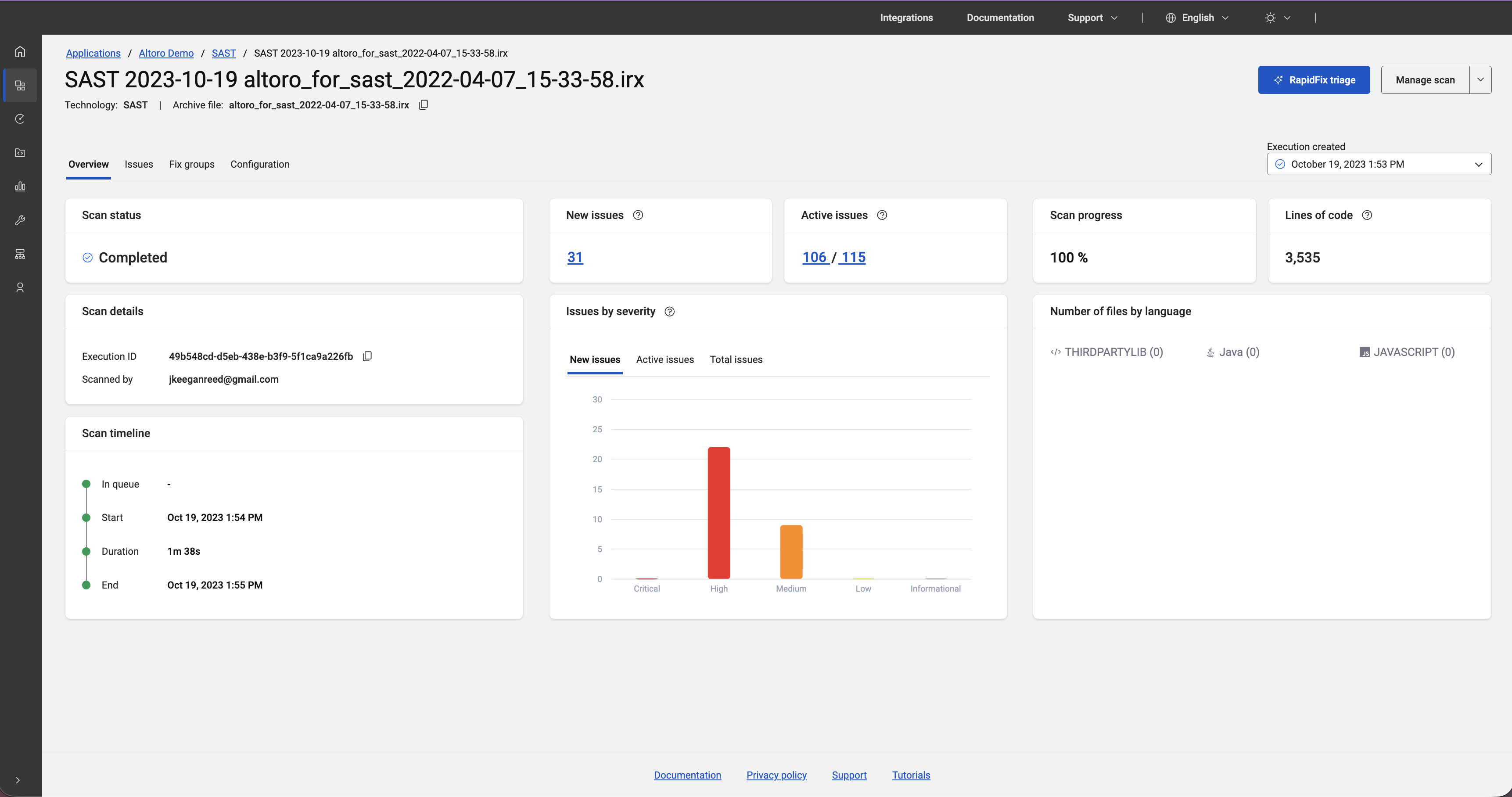

使用 HCL AppScan RapidFix 修复结果
RapidFix 概览面板位于应用程序的问题页面以及 SAST 扫描的问题选项卡上。即使日后禁用了 RapidFix,该面板仍可用于查看现有建议。如果禁用了 RapidFix 且没有任何建议,则该面板将被隐藏。

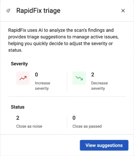

  • 在扫描的问题选项卡上,RapidFix 概览面板汇总了可用建议。将开关切换为可见以显示建议,或切换为隐藏以将其隐藏。
    该面板包含所有分类评估建议、RapidFix 自动修复、作为干扰项关闭、提升严重性和降低严重性的计数。选择可用的计数即可按相关建议筛选问题网格。
    当扫描或 RapidFix 分析正在进行时,计数可能显示为 --。请等待处理完成,然后再查看结果。

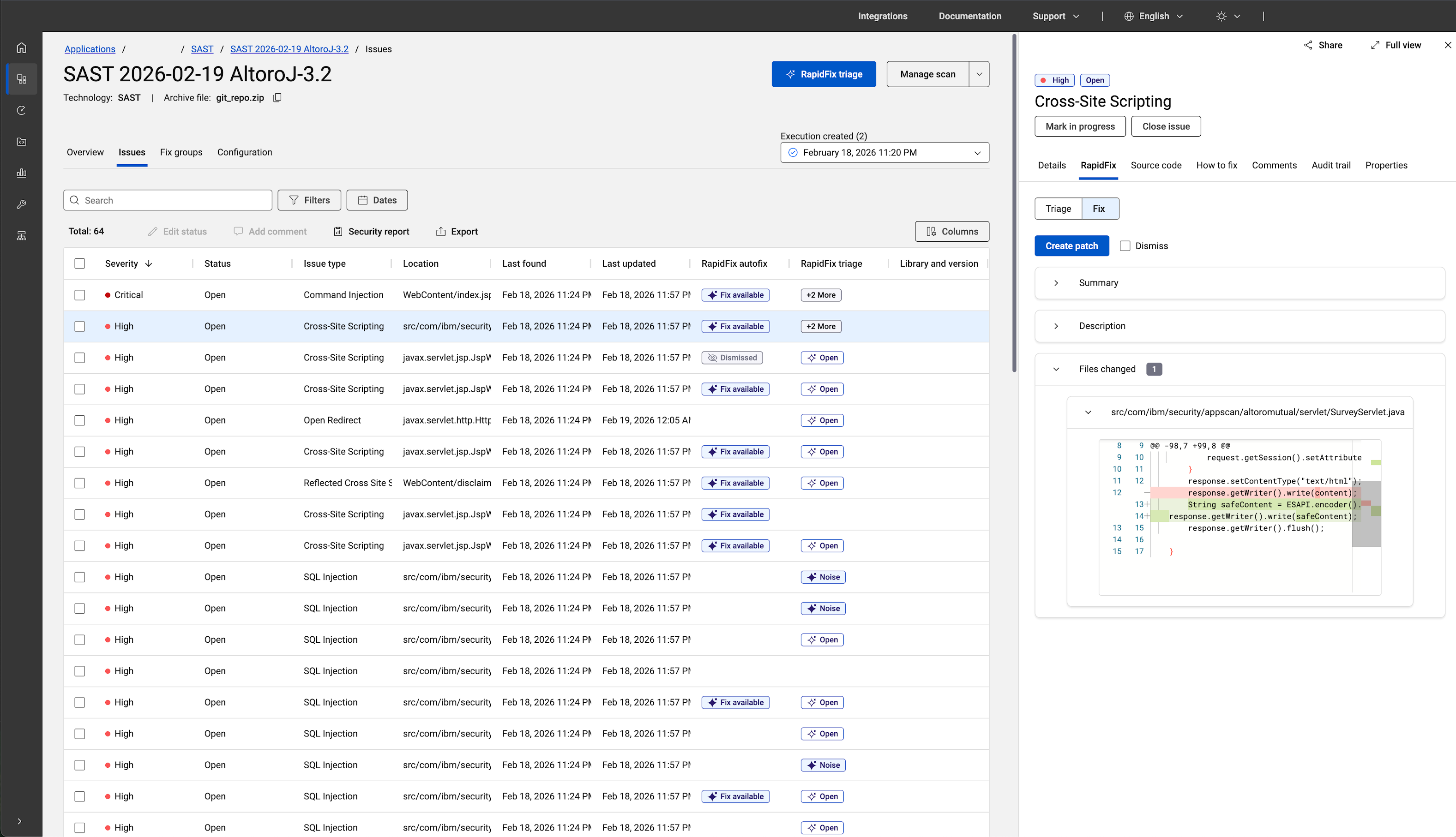

  • “问题”页面上的 RapidFix 自动修复和 RapidFix 分类评估列默认处于禁用状态。在列列表中启用这两个列。即使建议指示符处于隐藏状态,您也可以使用这些列。
    • RapidFix 自动修复会指示该问题是否有可用的自动修复方案。
    • RapidFix 筛选会记录 AI 对该问题的分析结果。
      注:
      如果您决定忽略 RapidFix 建议的筛选,此操作将在问题审计轨迹中记录为 RFIgnoreTriage。
    单击该问题可打开“问题信息”窗格以了解更多信息。
  • 通过扫描的问题信息窗格上的新选项卡 RapidFix,您可以查看结果并采取措施。
