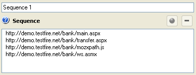

    此时在序列窗格(右上方)中会显示序列。序列按以下顺序自动命名:“序列 1”、“序列 2”等,但您可以在名称字段(顶部)输入名称来重命名。
    样本序列
  4. 要编辑序列,请执行以下操作:
    • 为序列提供一个易于识别的名称
    • 查看序列中的任何步骤,方法是选择该步骤并单击 “在浏览器中显示”按钮
    • 除去任何不必要的步骤,方法是选择该步骤并单击 减号按钮
