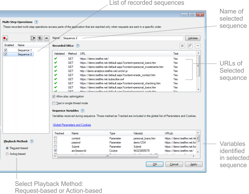

多步骤操作
“配置”对话框的“多步骤操作”视图是用于测试只能通过以特定顺序单击链接来访问的站点部分。
此视图在应用程序某些部分只能通过按特定顺序发送请求才能到达的情况下使用。

设置 详细信息
记录
单击以记录新序列。
对于应用程序,请参阅 使用浏览器
对于 Web 服务,请参阅 使用外部客户机
导出按钮 | 导入按钮 | 减号按钮
导出一个序列(作为 SEQ 文件)以供不同的扫描使用;导入序列(SEQ 文件) 从不同的扫描导出;从当前扫描中删除选择的序列。
回放方法
对多步骤操作进行记录时,AppScan 将对操作和请求均进行记录。您可以选择其中的哪些将用于扫描:
基于请求的回放
从记录发送原始 HTTP 请求。这种方法通常更快。
基于操作的回放
重放用户的单击和击键。选择此方法的原因可能是站点包含大量 JavaScript,或者是因为在您尝试验证基于请求的回放中的某些请求时,这些请求被标记为红色 X。此方法可能会增加扫描时间。
缺省方法是基于请求的回放。

序列名称
在序列列表中所选的序列名称。
每个名称旁边的复选框指示是否为此扫描启用序列。
序列
显示所选序列中的链接。
  • 单击验证以检查序列是否有效。AppScan 会重放序列,那些收到的响应与原始响应不同的请求将以红色 X 标记,表示不会对这些请求进行测试。
    注:
    请求收到不同响应的常见原因是存在需要定义的动态序列变量,请参阅序列变量
  • 通过选择序列中的任何链接然后单击浏览器按钮来查看该链接
  • 通过选择链接并单击减号按钮,删除序列中的任何链接。执行该操作之后,单击验证来检查序列是否仍在会话中。
  • 右键单击“序列”窗格中的一个或多个步骤,并选择不测试。播放序列时这些步骤仍会被包含,但不会单独地进行测试。
允许播放优化
(仅基于请求的回放)在选中时(缺省),AppScan® 会通过避免不必要的回放来试图优化扫描时间。除非您发现由于播放优化致使 AppScan® 应用程序某些部分缺失,否则不应禁用此设置。
以单线程方式测试
AppScan® 如果两个或多个请求不要求在其之间重放序列,那么可能会同时发送这些请求。如果这导致应用程序某些部分缺失,请选中此复选框。
序列变量
列出在记录序列时收到的变量,并且指示 AppScan® 已确定应跟踪的变量。这些可能是会话标识或其他变量。您可以更改该列表中变量的状态以改进 AppScan® 对这些变量的处理方式(有关详细信息,请参阅序列变量)。
