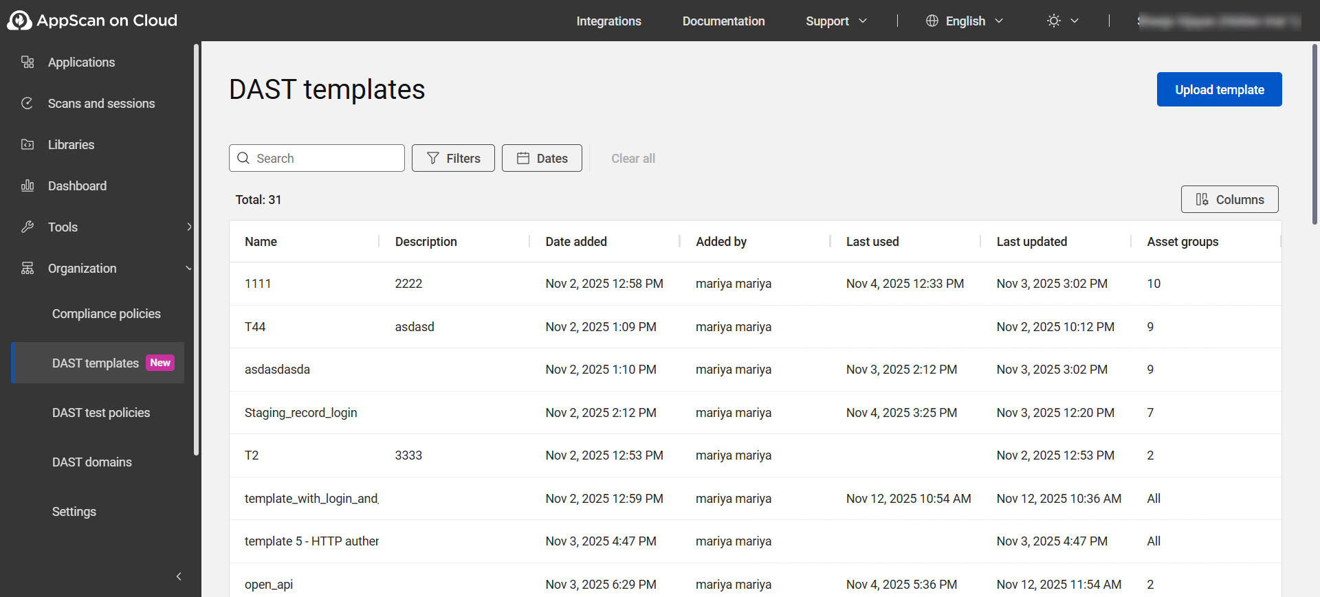

DAST 範本頁面顯示已上傳的範本

選項 說明
上傳範本 在「範本詳細資料」標籤中,選取使用 AppScan Standard 建立的範本檔案 (.scant)。檔案名稱會預先填入。您可以選擇重新命名檔案並新增說明。
在「資產群組」標籤中,選擇要將範本指派給所有資產群組或特定資產群組。
按一下摘要以檢閱從上傳範本匯入的掃描配置。確認詳細資料後,按一下儲存。現在,當您在建立 DAST 掃描時便可使用此範本。
搜尋 輸入關鍵字即可搜尋已上傳的範本。
過濾器 若要過濾範本清單,請按一下過濾器,選取適用的過濾器,然後按一下套用。若要移除所有已套用的過濾器,請按一下清除全部
