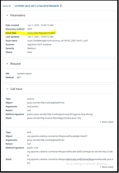

"ignoredNonSecureCookies": [
"myCookieName"
"ignoredNonHttpOnlyCookies": [
"anotherCookieName"

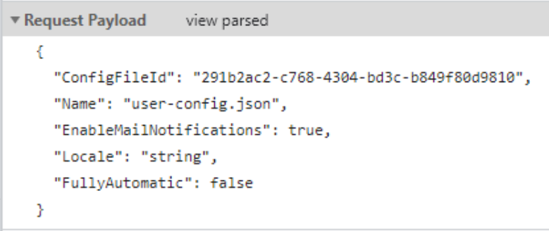

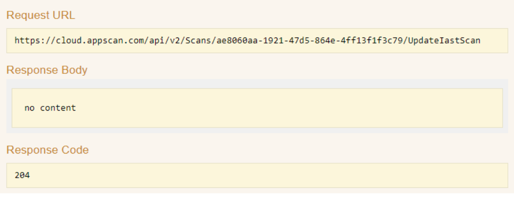

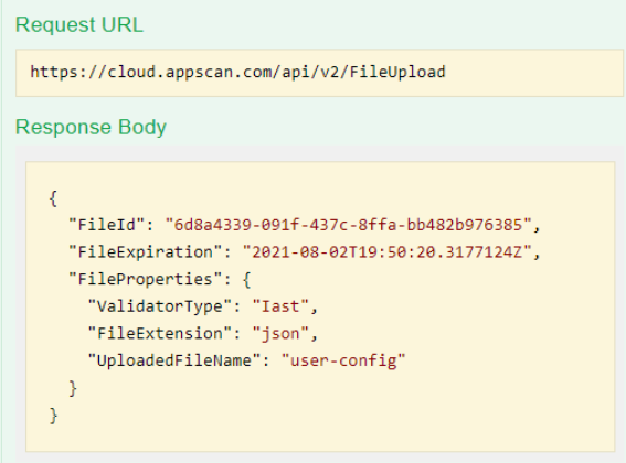

通过 AppScan 360° RESP API 或本地文件部署 IAST 代理程序。在这两种情况下,您都可以在 IAST 正执行监控时进行更新,更新将在数秒后生效。
REST API
- 发送请求
FileUpload。响应包括FileId。
- 使用收到的
FileId更新 IAST 代理程序。

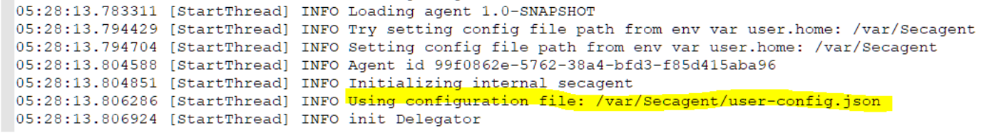

本地文件
通过将配置文件复制到服务器上的目录来部署配置文件。部署位置通常是服务器临时文件夹。last 将位置打印到 stout。
示例:

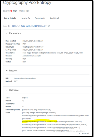

按名称空间过滤漏洞利用
示例:
| 字段 | 值 | 描述 |
ignoredMethods |
字符串阵列 缺省值:无 |
根据名称空间过滤掉漏洞利用问题(Cryptography.PoorEntrpy、Cryptography.InsecureAlgorithm 等)。 注: 这将排除名称空间中的所有问题。 |

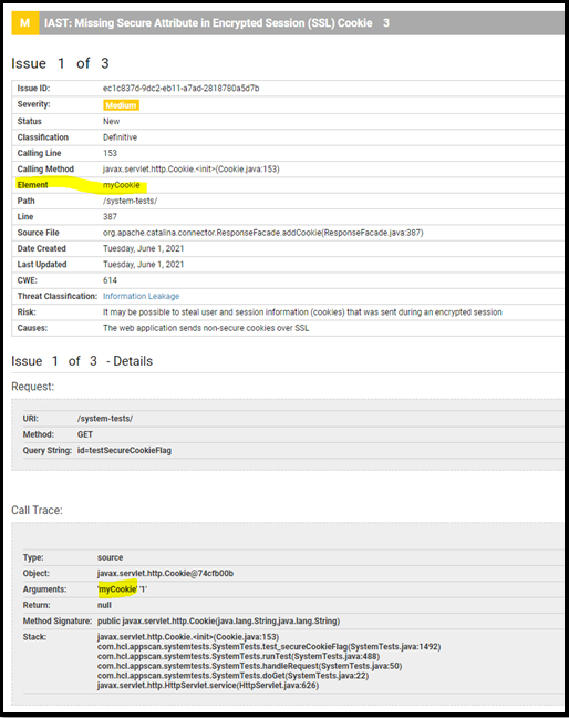

要过滤掉此问题以及
com.hcl.appscan.systemtests.SystemTests 的所有问题,请添加:"ignoredMethods": ["com.hcl.appscan.systemtests.SystemTests"]忽略有关不安全 Cookie 的报告
示例:
要过滤掉出此问题,请添加:
| 字段 | 值 | 描述 |
ignoredNonSecureCookies, ignoredNonHttpOnlyCookies |
字符串阵列 缺省值:无 |
当未设置安全属性或设置了 Cookie 的 http-only 属性时,IAST 将报告。要过滤掉特定 Cookie,应将此 Cookie 名称添加到配置文件中。 |
要过滤掉出此问题,请添加:"ignoredNonSecureCookies": ["myCookie"]禁用安全规则

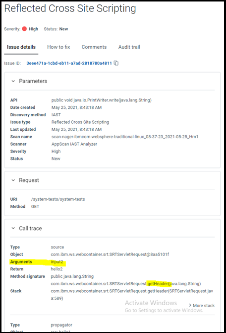

按标头名称或 Cookie 名称禁用注入
示例:
| 字段 | 值 | 描述 |
safeHeaders, safeCookies |
字符串阵列 缺省值:无 |
按其名称将标头或 Cookie 值声明为安全值。这会导致 IAST 停止跟踪来自此标头或 Cookie 的输入,因此将不会报告来自此值的任何注入。
提示: HTTP 标题名称区分大小写。 |
以下跨站点脚本编制问题的来源是一个名为
input2 的标头。要过滤此输入导致的所有问题,请添加:"safeHeaders": ["input2"]钩
