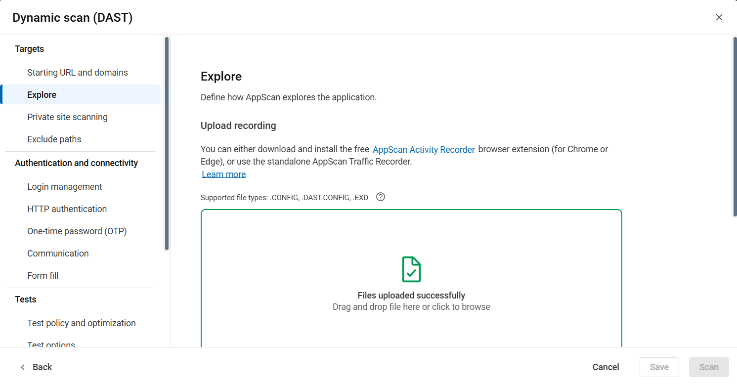

  4. 目标:探索
    使用记录的探索来检查应用程序的特定部分。这有助于 AppScan 360° 查找这些区域,并确保它们在 DAST 扫描中得到检测。它还会为 AppScan 360° 提供按特定顺序跟踪链接所需的信息。
    设置
    选项
    上载记录
    上载一个或多个 DAST.CONFIG.EXD 流量文件。有关如何记录这些内容的详细信息,请参阅记录流量
    文件设置
    如果您需要让流量文件中的请求按照您记录它们的确切顺序发送,请激活多步骤。此方法将显著增加扫描的持续时间,因此应当仅在必要时使用。要了解多步骤与常规选项记录的探索之间的区别,请参阅 已记录的探索
    要激活多步骤
    • 对于每个已上载的记录文件,单击文件名旁边的展开图标,然后将高级:激活“多步骤”选项切换为
    选择如何使用文件
    使用已记录的阶段和自动探索阶段进行全面测试
    AppScan 360° 运行其自有的自动探索阶段以发现应用程序。它会根据这些结果您上载的流量文件测试应用程序。
    仅分析和测试已记录的探索数据
    AppScan 360° 将上载的文件视为扫描程序的探索阶段。它仅会分析并创建针对已记录的流量的测试,然后对其进行测试。将没有自动探索阶段。

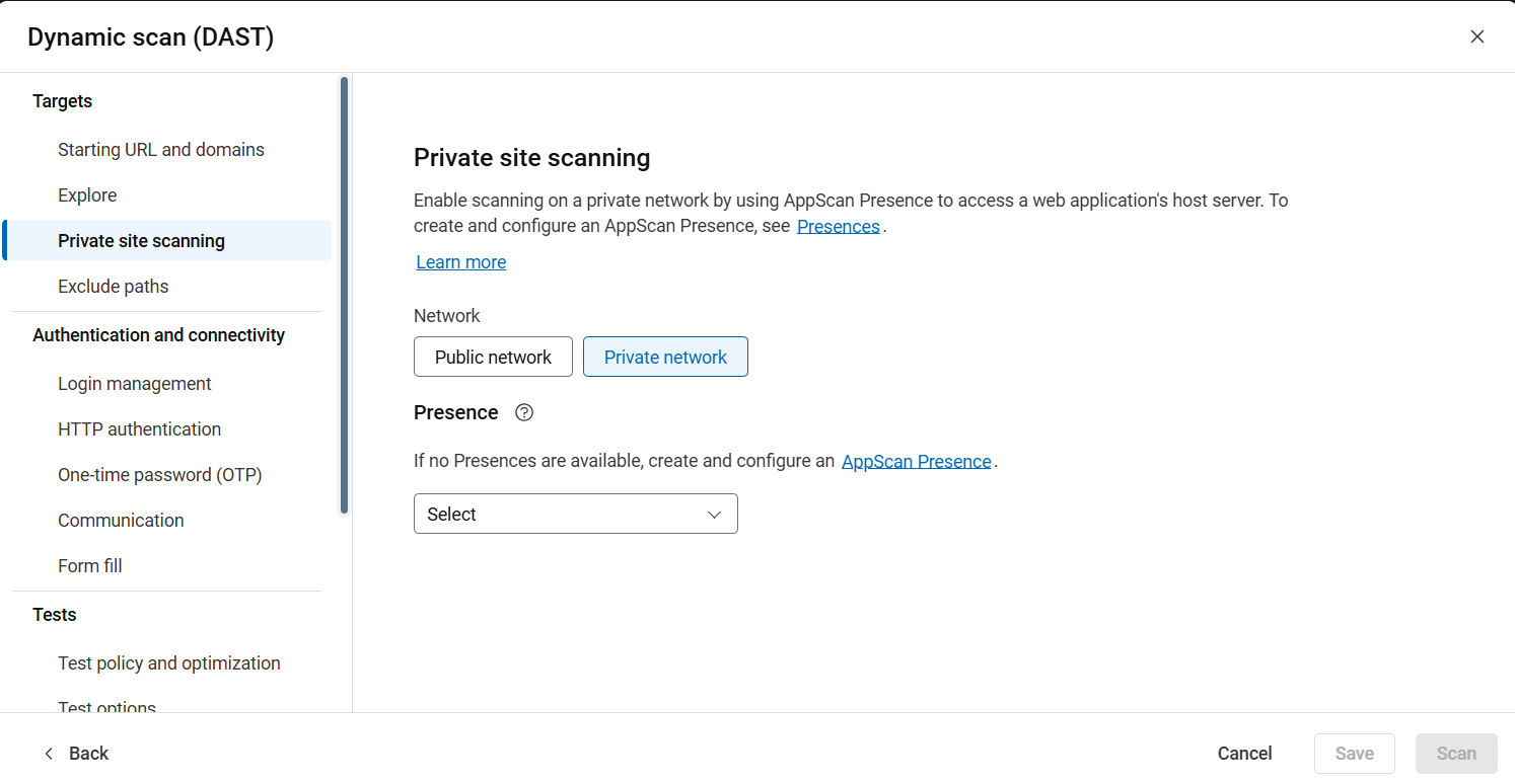

  5. 目标:专用站点扫描
    公共站点扫描是缺省设置。如果您的站点未在因特网上提供,请单击专用网络。从连接的 Presence 列表中选择您的 Presence。
    若尚未创建 AppScan Presence,则现在可单击 Presences 链接并参考 创建 AppScan Presence 进行创建。

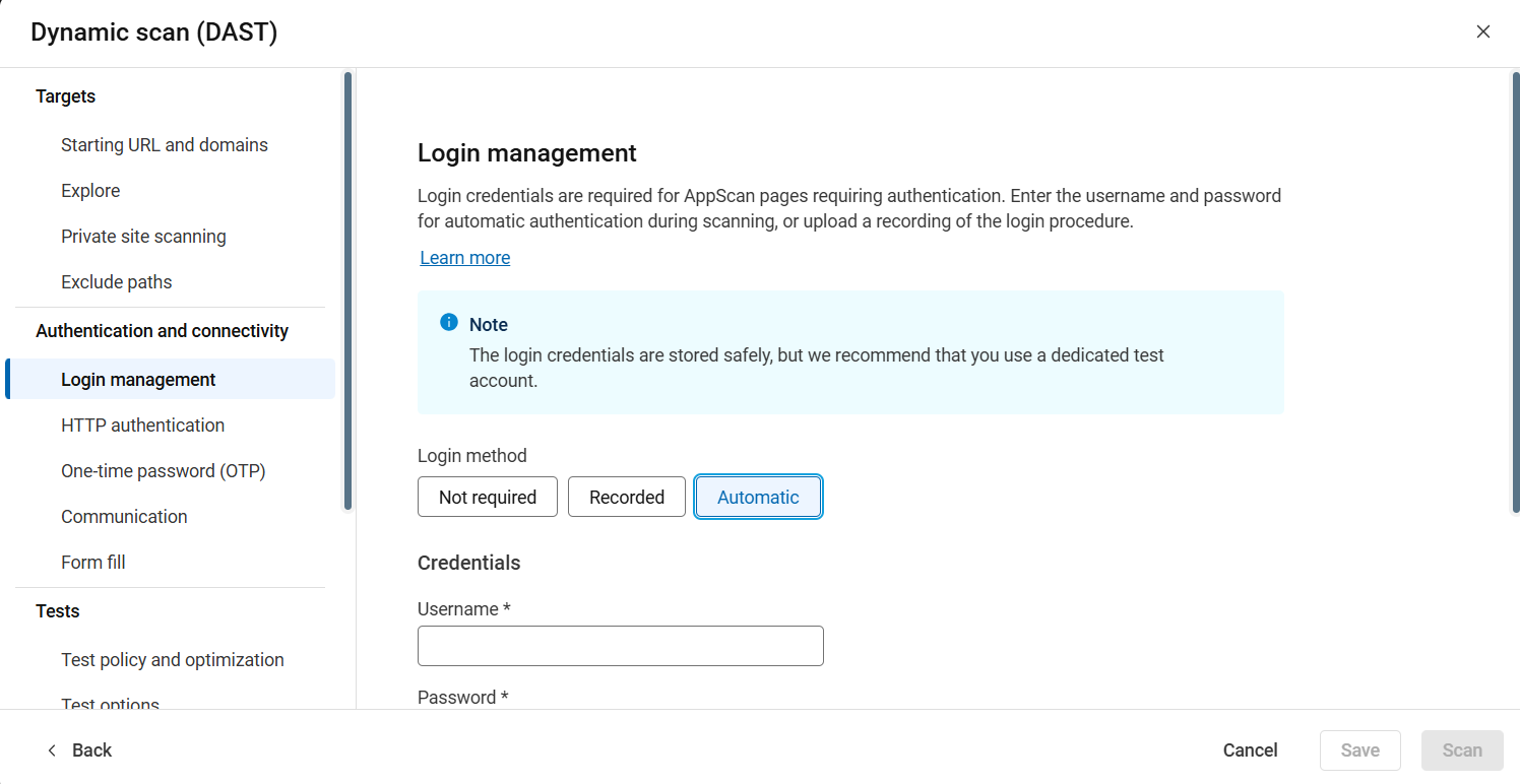

  7. 认证和连接:登录管理
    缺省情况下,无需登录。如果不需要登录/授权,请将此选项保留原样。
    设置
    选项
    登录
    需要登录:用户名和密码
    选择 AppScan 360° 是否能够根据需要使用凭证登录而无需特殊过程。您还可以输入第三个凭证(可选)。例如:PIN# = 1234。但是,使用第三个凭证需要 AppScan 360° 支持团队干预,并且扫描可能需要更长时间。
    注: CAPTCHA 不受支持。
    提示: AppScan 360° 建议使用测试凭证,而不是实际用户的凭证。
    需要登录:已记录的登录
    如果需要使用特殊登录过程,可选择此选项以上载 AppScan 360° 在扫描期间登录应用程序时必须使用的过程记录。您可以使用 AppScan Activity Recorder(另存为 CONFIG 文件)或 AppScan Standard(导出为 LOGIN 文件)进行记录。
    重要: 记录的登录序列必须包含以下请求:
    • 登录/授权请求
    • 其他已登录/已授权请求。此“额外”请求可帮助 AppScan 识别成功授权并在测试应用程序时保持会话。
    有关记录 CONFIGLOGIN 文件的详细信息,请参阅 记录流量使用 AppScan Standard 记录登录

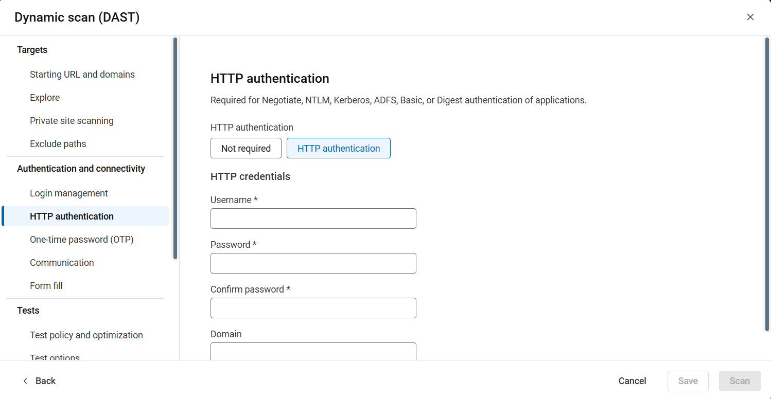

  8. 认证和连接:HTTP 认证
    除登录信息外,还指示应用程序是否需要 HTTP 认证(Negotiate、NTLM、Kerberos、ADFS、Basic 或 Digest)。输入用户名密码以及(可选),供 AppScan 360° 在扫描期间使用。

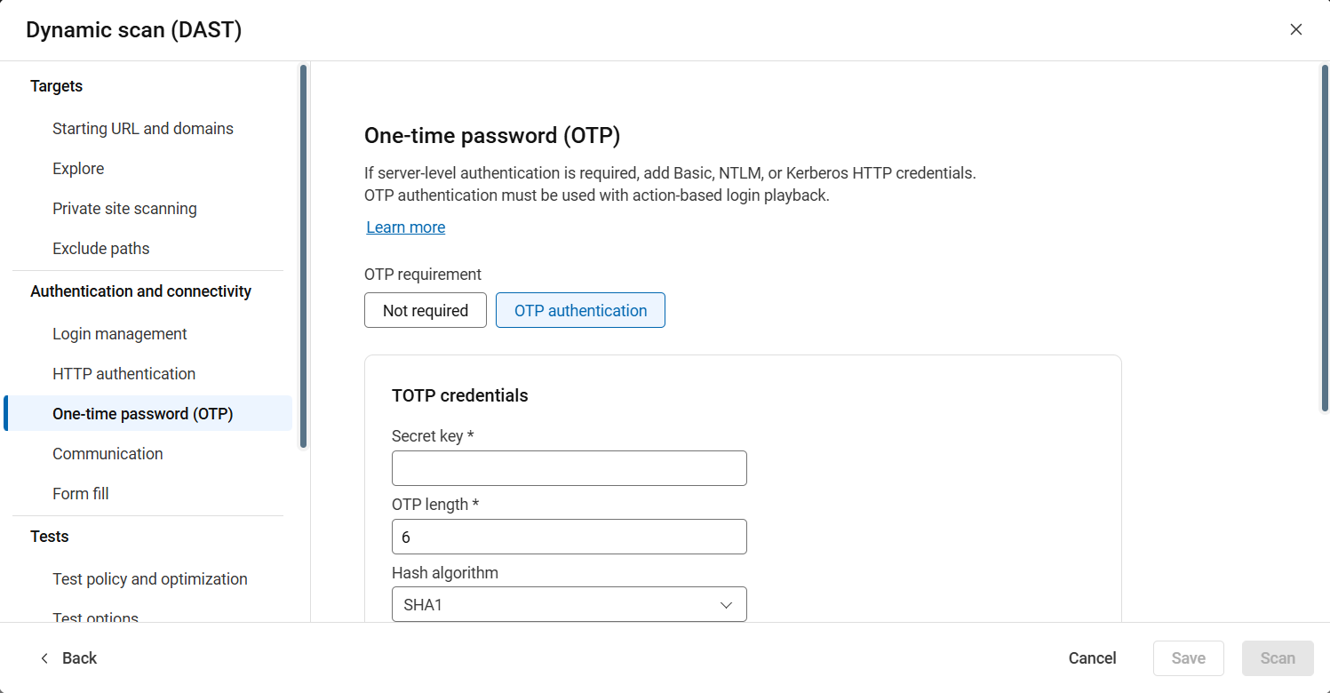

  9. 认证和连接:一次性密码
    如果站点需要基于时间的一次性密码供用户登录 (MFA),请选中此复选框并填写对话框中的前四个字段
    设置
    选项
    使用 TOTP
    • 密钥
    • OTP 长度(位数)
    • 使用的散列算法(从下拉列表中选择)
    • 时间步长(以秒为单位)
    注: TOTP 是此向导中唯一支持的 OTP。如需更多 OTP 选项,您可以在 AppScan Standard 中配置扫描并上载到 AppScan 360°。使用 OTP 在 AppScan Standard 中配置扫描时,您必须使用基于操作的登录,而不是基于请求的登录。有关详细信息,请参阅 AppScan Standard 文档。
    OTP HTTP 参数(可选)
    如果您在上一步中使用了“需要登录:记录的登录”,那么通常不需要此最后一个字段,因为在扫描开始时验证记录的登录过程时,AppScan 通常会识别 OTP 头本身。
    如果您使用了需要登录:用户名和密码,那么必须在此处添加参数。如果有多个参数,请用逗号分隔这些参数。
    可能的 OTP 头的示例:OTPvalue
    如何识别 OTP HTTP 参数?

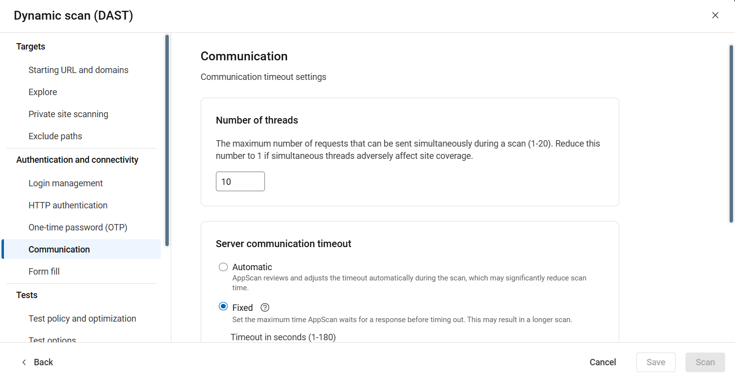

  10. 认证和连接:通信
    设置 AppScan 360° 可同时发送的最大请求数。
    设置
    选项
    线程数
    如果您的站点不允许此数量,请降低限制;如果您的站点完全不允许同时线程,请将限制降低为 1
    服务器通信超时
    在扫描期间自动调整
    允许 AppScan 360° 决定在超时前等待任何特定响应的时间。这可大大减少扫描时间。
    已修复
    设置在超时前 AppScan 360° 将等待响应的最长时间。如果站点响应缓慢并且由于短超时而导致 AppScan 360° 缺少响应,请增大此设置。
    最大请求速率
    缺省情况下,AppScan 360° 会尽快将其请求发送到站点。如果此限制会使网络或服务器过载,可减小其值。

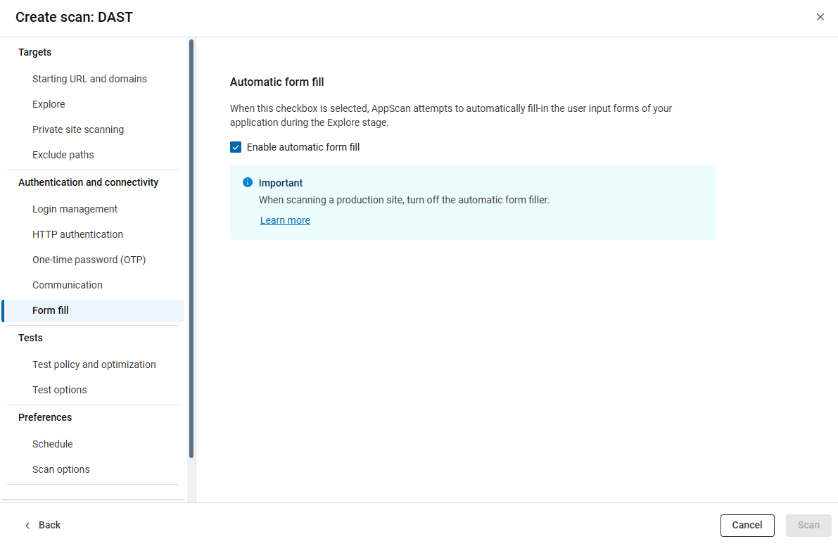

  11. 认证和连接:表格填充
    选择 AppScan 360° 是否应在扫描的探索阶段自动填写用户输入表单。
    设置
    选项
    自动表单填充
    AppScan 360° 使用 AppScan Standard 缺省表单填充参数值在站点上填充和提交表单。
    重要: 如果您正在扫描实时生产站点,我们建议您禁用此功能。有关更多详细信息,请参阅 我在扫描实时生产站点时应该进行哪些更改?
    注: 如果您在 AppScan 360° 中关闭了自动表单填充和扫描,它将删除表单中填写的所有信息,但登录管理数据除外。在扫描过程中,AppScan 不会自动填写表单。将此扫描导入 AppScan Standard 时,将启用自动表单填充,但表单填充数据(登录管理除外)将为空。

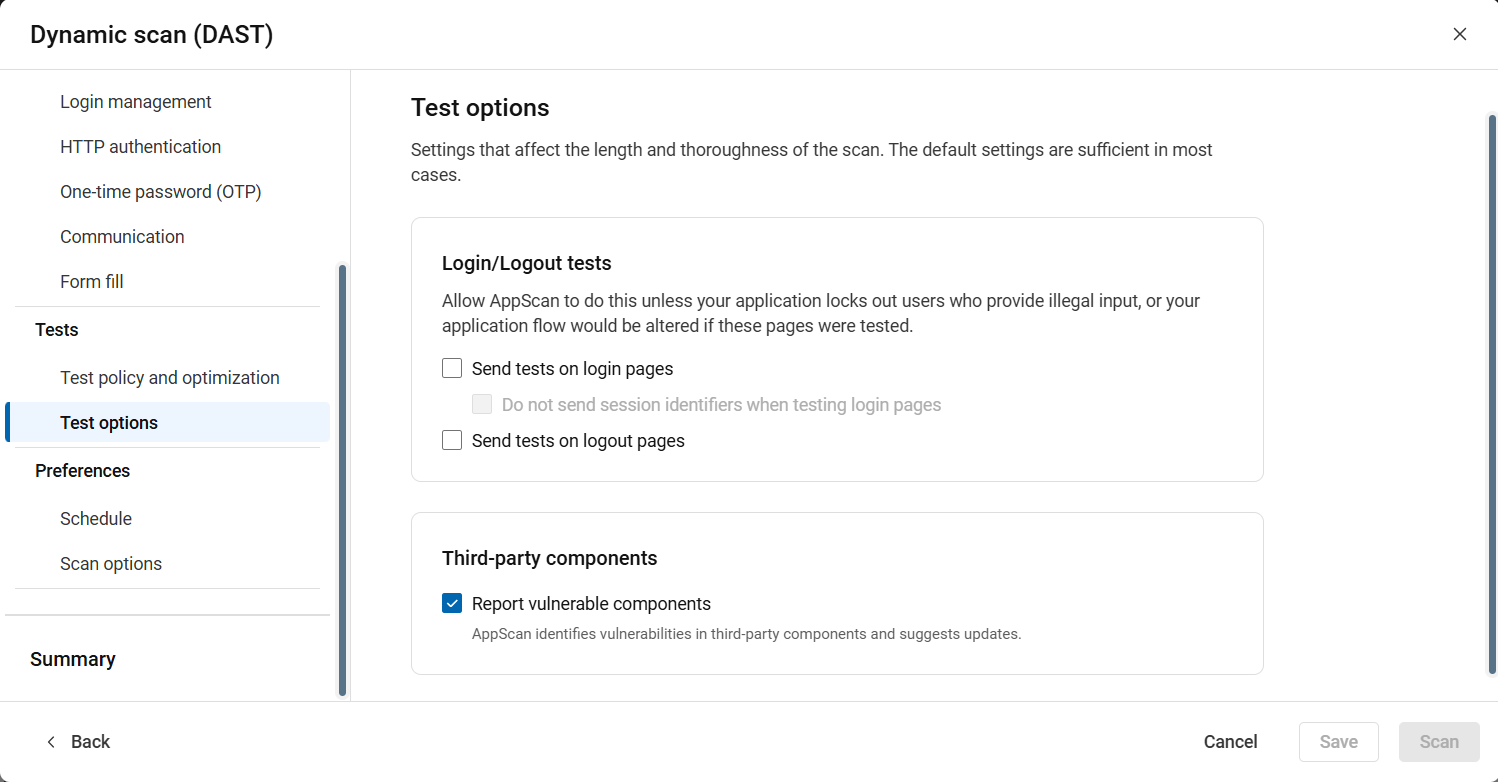

  13. 测试:测试选项
    选择是否在登录和注销页面上发送测试。如果您选择在登录页面上发送测试,请指定是否发送会话标识。
    设置
    选项
    登录/注销测试 选择是否在登录和注销页面上发送测试。如果您选择在登录页面上发送测试,请指定是否发送会话标识。
    报告易受攻击的组件 AppScan 会发现第三方组件中的漏洞并建议更新。

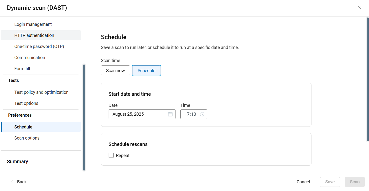

  14. 首选项:计划
    指定扫描运行的时间:现在、稍后或按计划。
    设置
    选项
    立即扫描
    一旦设置和审核完成,您的扫描就会运行。
    保存以供日后使用
    完成后,您的配置将被保存。您可以稍后运行扫描。
    计划
    您的配置将保存,并且一个或多个扫描将按配置运行:
    1. 选择日期和时间。根据计算机上配置的时区输入这些设置,但请注意,在用户界面中显示时时间将转换为 UTC。
    2. 要多次运行扫描,请选中重复,然后选择:
      • 每日,并选择每日时间间隔(1-30 天)
      • 每周,并选择星期几,或
      • 每月,选择每月时间间隔,然后选择一个月中的哪一天,或一个月中的哪个工作日(第一、第二、第三、第四、最后一个)。
      注: 如果在预定时间到达时正在运行最大并发扫描数,那么扫描将在订阅允许时立即开始。
    3. 设置结束日期(扫描将运行的最后一个日期),或单击删除结束日期以使调度无限期运行。

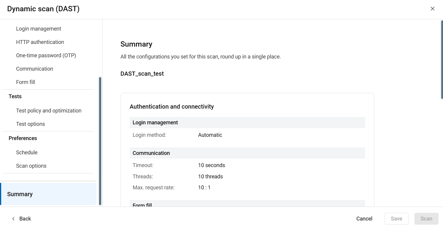

  16. 摘要
    如果需要,编辑扫描的名称,并查看为扫描选择的设置。如有必要,单击“返回”回到先前的面板进行调整。
