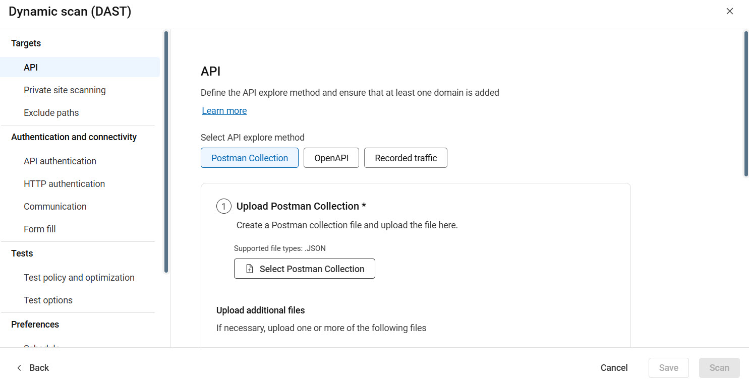

  3. API
    选择 API 探索方法:
    设置
    选项
    上载 Postman 集合或 OpenAPI 或上载记录
    使用 API 探索方法,您可以上载 Postman 文件、OpenAPI 规范文件或 URL(包括基础 URL),也可以上载流量记录。
    AppScan 360° 将文件上载限制为 2GB。
    要测试的域
    添加您要包含在扫描中的所有域。
    这两种格式都有效:
    • https://demo.testfire.net/
    • demo.testfire.net
      重要: 未列出的域不会扫描。

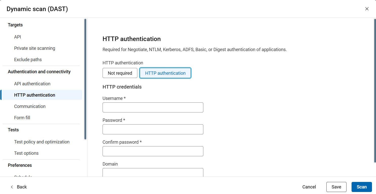

  5. 认证和连接:HTTP 认证
    除登录信息外,还指示应用程序是否需要 HTTP 认证(Negotiate、NTLM、Kerberos、ADFS、Basic 或 Digest)。输入用户名密码以及(可选),供 AppScan 360° 在扫描期间使用。
    显示 HTTP 认证选项的 API 配置

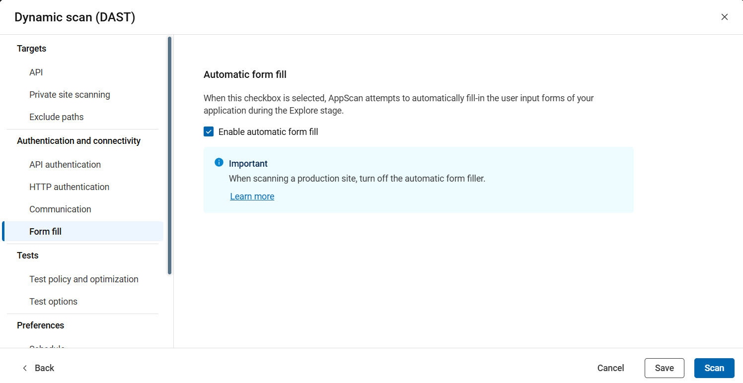

  7. 认证和连接:表格填充
    启用时,AppScan 360° 会在扫描期间使用 AppScan Standard 缺省的自动表单填充参数来自动填写表单。无法使用向导更改此设置。显示启用表单填充选项的 API 配置
    设置
    选项
    自动表单填充
    AppScan 360° 在扫描期间使用 AppScan Standard 缺省表单填充参数值来填充和提交表单。
    注: 如果您在 AppScan 360° 中关闭了自动表单填充和扫描,它将删除表单中填写的所有信息,但登录管理数据除外。在扫描过程中,AppScan 不会自动填写表单。将此扫描导入 AppScan Standard 时,将启用自动表单填充,但表单填充数据(登录管理除外)将为空。

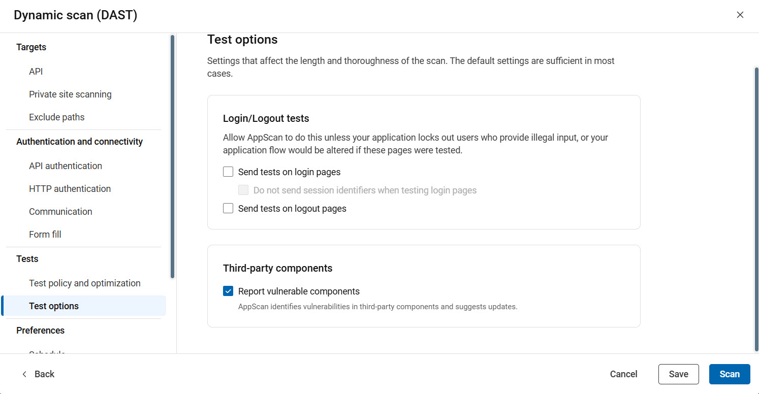

  9. 测试:测试选项
    选择是否在登录和注销页面上发送测试。如果您选择在登录页面上发送测试,请指定是否发送会话标识。显示测试选项的 API 配置
    设置
    选项
    登录/注销测试 选择是否在登录和注销页面上发送测试。如果您选择在登录页面上发送测试,请指定是否发送会话标识。
    报告易受攻击的组件 AppScan 会发现第三方组件中的漏洞并建议更新。

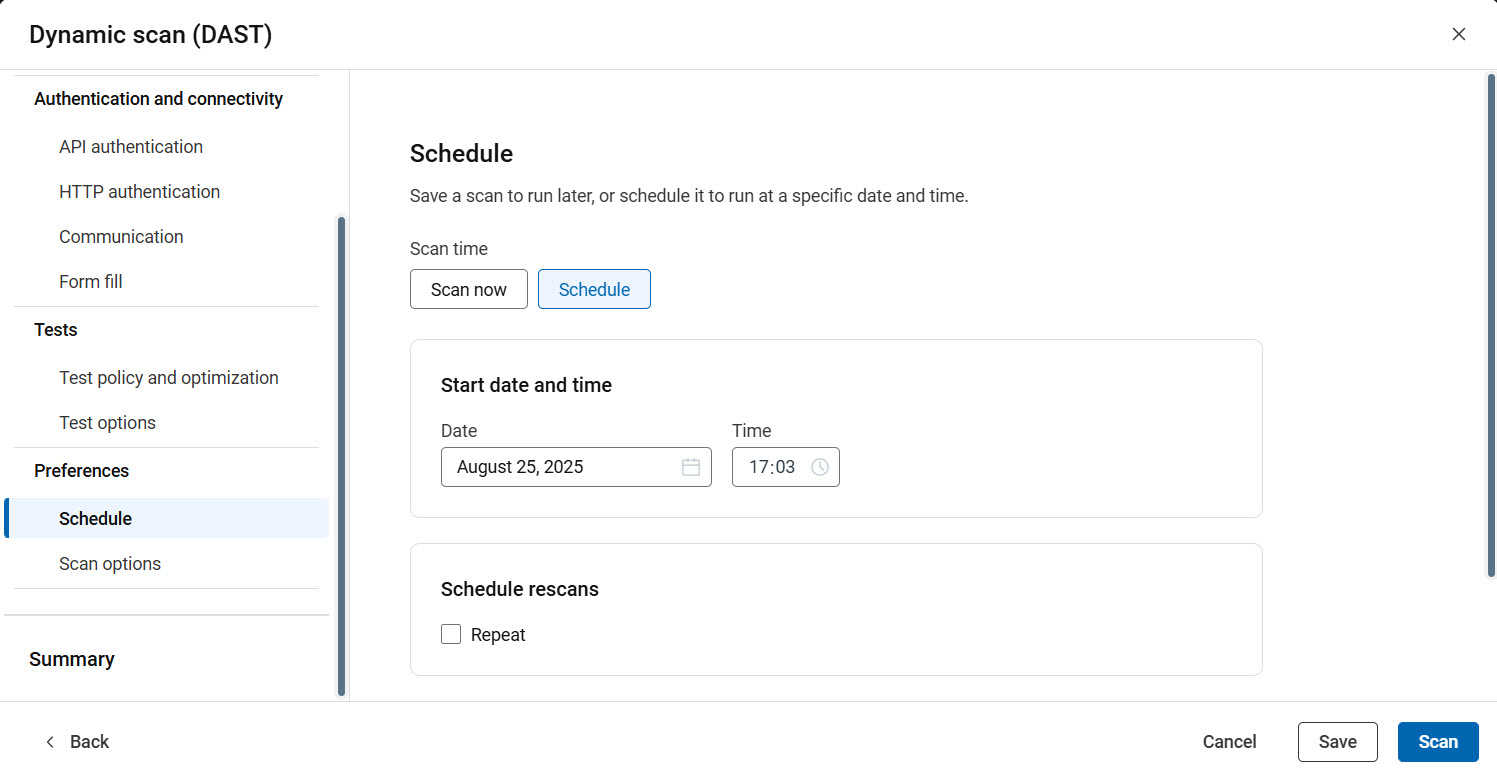

  10. 首选项:计划
    指定扫描运行的时间:现在、稍后或按计划。显示调度选项的 API 配置
    设置
    选项
    立即扫描
    一旦设置和审核完成,您的扫描就会运行。
    保存以供日后使用
    完成后,您的配置将被保存。您可以稍后运行扫描。
    计划
    您的配置将保存,并且一个或多个扫描将按配置运行:
    1. 选择日期和时间。根据计算机上配置的时区输入这些设置,但请注意,在用户界面中显示时时间将转换为 UTC。
    2. 要多次运行扫描,请选中重复,然后选择:
      • 每日,并选择每日时间间隔(1-30 天)
      • 每周,并选择星期几,或
      • 每月,选择每月时间间隔,然后选择一个月中的哪一天,或一个月中的哪个工作日(第一、第二、第三、第四、最后一个)。
      注: 如果在预定时间到达时正在运行最大并发扫描数,那么扫描将在订阅允许时立即开始。
    3. 设置结束日期(扫描将运行的最后一个日期),或单击删除结束日期以使调度无限期运行。
