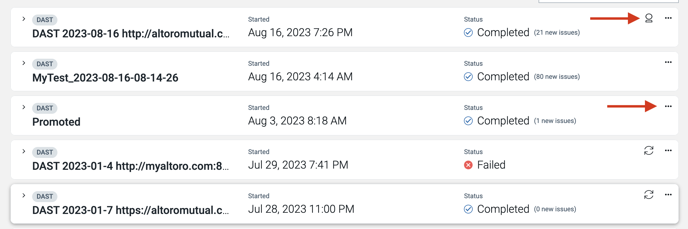

个人扫描将出现在应用程序的扫描列表中,但在个人扫描中发现的问题不会与其他应用程序结果合并。与常规扫描一样,您可以下载有关个人扫描的报告。
在扫描列表中,将通过个人扫描图标标识个人扫描:

要将个人扫描的结果添加到整个应用程序的结果中,请从个人扫描的省略号菜单中选择。
注: 您必须具有相应的用户许可权才能提升个人扫描。
