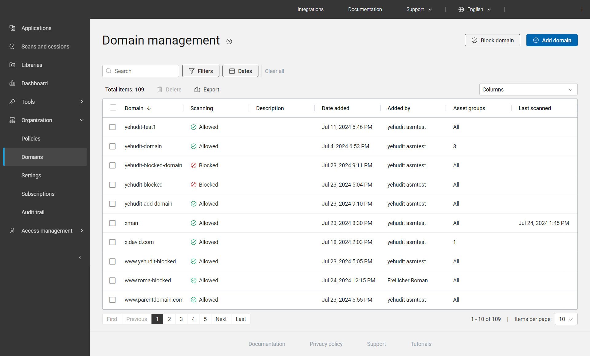

ドメイン管理
ドメイン管理を使用すると、組織はドメインを管理し、さまざまな資産グループの権限を制御し、検証なしでドメインを承認できます。
表 1. ドメイン・ページの項目とオプション
項目またはオプション 説明
ドメインの追加 クリックして許可リストにドメインを追加します。
ブロック・ドメイン クリックしてドメインをブロックします。
検索 表のすべてのコンテンツでストリングを検索します。
フィルター 表示されたドメインのリストをフィルターするには、「フィルター」をクリックし、スキャンまたは資産グループ、またはその両方によってフィルターします。
適用されたフィルターをすべて削除するには、「すべてクリア」をクリックします。
日付 リストの日付範囲を「最終スキャン」または「追加日」で選択します。
列
  • 列ヘッダーをクリックして、項目を順序付けします。
  • 列ヘッダーをドラッグ・アンド・ドロップして、表示される列の順序を変更します。
  • 「列」ドロップダウン・リストをクリックして、列を追加します。
  • 「列」ドロップダウン・リストのチェック・ボックスをオフにして、列を削除します。
ドメイン名 スキャンを許可またはブロックするために追加されたドメインまたは IP アドレスの名前。デフォルトでは、テーブルはドメイン名に基づいて降順にソートされ、親ドメインの下にサブドメインが表示されます。
スキャン ドメインのスキャンが許可されているかブロックされているかを示します。
説明 ドメインの説明。
追加日 ドメインが追加された日付。
追加者 このドメインをリストに追加したユーザーの名前。
資産グループ ドメインに割り当てられた資産グループの数を示します。「すべて」が表示されている場合は、ドメインが組織内のすべての資産グループに割り当てられていることを意味します。数字が表示されている場合は、特定の資産グループのみがドメインに割り当てられていることを意味します。
最終スキャン日時 ドメインが最後にスキャンされた日付。既存の組織の日付は新しいスキャンが実行されるまで入力されません。
エクスポート テーブル全体またはフィルタリングされたテーブルを、CSV ファイルまたは JSON ファイルとしてエクスポートします。適切な権限を持つユーザーのみがエクスポートできます。
削除 選択したドメインをリストから削除します。削除されると、このドメインはスキャンできなくなり、これらのドメインを使用するスキャンのスケジュールが失敗します。適切な権限を持つユーザーのみがドメインを削除できます。スキャンを再開するには、ドメインを許可リストに再追加する必要があります。
