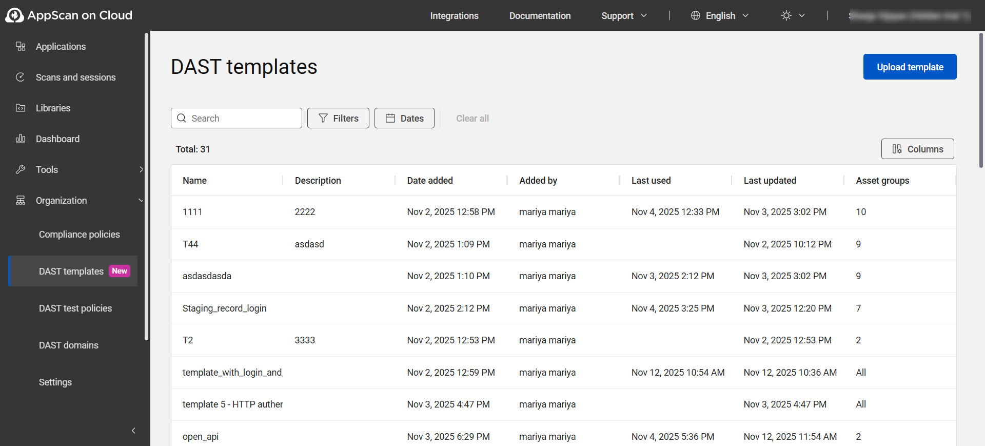

アップロードしたテンプレートを表示する DAST テンプレートページ
DAST テンプレートページのオプション
オプション 説明
テンプレートをアップロードします 「テンプレートの詳細」タブで、AppScan Standard を使用して作成したテンプレートファイル (.scant) を選択します。ファイル名が自動入力されます。必要に応じて、ファイルの名前を変更し、説明を追加します。
「アセットグループ」タブで、テンプレートをすべてのアセットグループに割り当てるか、特定のアセットグループに割り当てるかを選択します。
「概要」をクリックして、アップロードしたテンプレートからインポートされたスキャン構成を確認します。詳細を確認したら、「保存」をクリックします。このテンプレートは、DAST スキャンを作成するときに使用できるようになりました。
