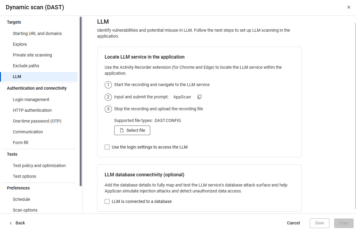

  6. ターゲット: LLM
    アプリケーションで大規模言語モデル (LLM) 機能を動的にテストして、機密情報の漏えい、プロンプトインジェクションなどの重要な脆弱性を検出します。
    LLM 認証オプションを表示しているスキャン構成
    設定
    オプション
    アプリケーションで LLM サービスを探します。
    • 画面に表示される手順に従います。記録の準備ができたら、「ファイルの選択」をクリックして LLM 記録をアップロードします。詳しくは、LLM スキャンの構成と実行 を参照してください。
    • 「LLM にアクセスするためのログイン設定の使用」: このチェックボックスをオンにすると、AppScan 360° でログイン管理設定を使用して LLM にアクセスできます。
    LLM データベース接続 (オプション) 「LLM がデータベースに接続されている」チェックボックスをオンにし、接続されているデータベーステーブルの名前を入力して、LLM サービスのデータベース攻撃対象領域を完全にマッピングしてテストします。AppScan はこの情報を使用して、インジェクション攻撃をシミュレートし、不正なデータ・アクセスを許可する可能性のある脆弱性を特定します。
