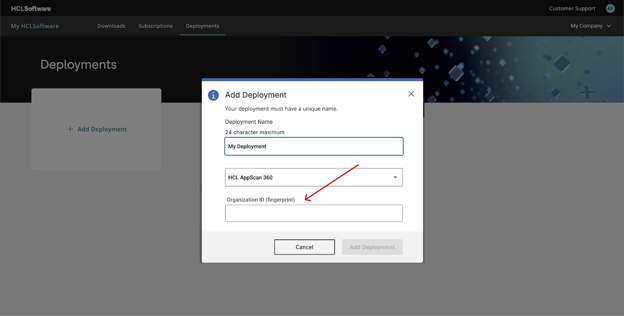

  3. 「デプロイメントの追加」をクリックします。
    1. デプロイメントに固有の名前を付けてください。
    2. タイプとして「AppScan 360」を選択します。
      使用可能なタイプは、ログイン時に使用した MHS 資格情報にリンクされています。自分または組織がライセンスを購入した製品のみ選択できます。
    3. AppScan 360° のライセンス・ダイアログからコピーした組織 ID を、組織 ID (指紋) フィールドに貼り付けます。
    4. 「デプロイメントの追加」をクリックします。

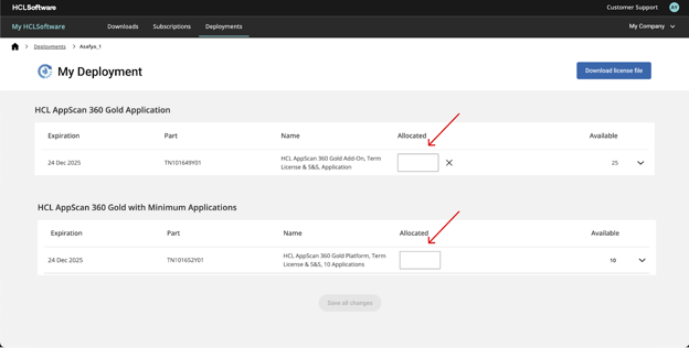

  4. ライセンス使用権 (ライセンス・シート) を、購入したデプロイメントのコンポーネント全体にわたって割り当てます。
    1. 製品の各コンポーネントについて、「使用可能」列にリストされている数値以下の数値を「割り当て済み」フィールドに入力します。
      最初にプラットフォームに少なくとも 1 つの使用権を割り当ててから、製品アドオンに割り当てる必要があります。
    2. 「変更をすべて保存」をクリックします。

  4. ライセンス使用権 (ライセンス・シート) を、デプロイメントのコンポーネント全体にわたって割り当てます。
