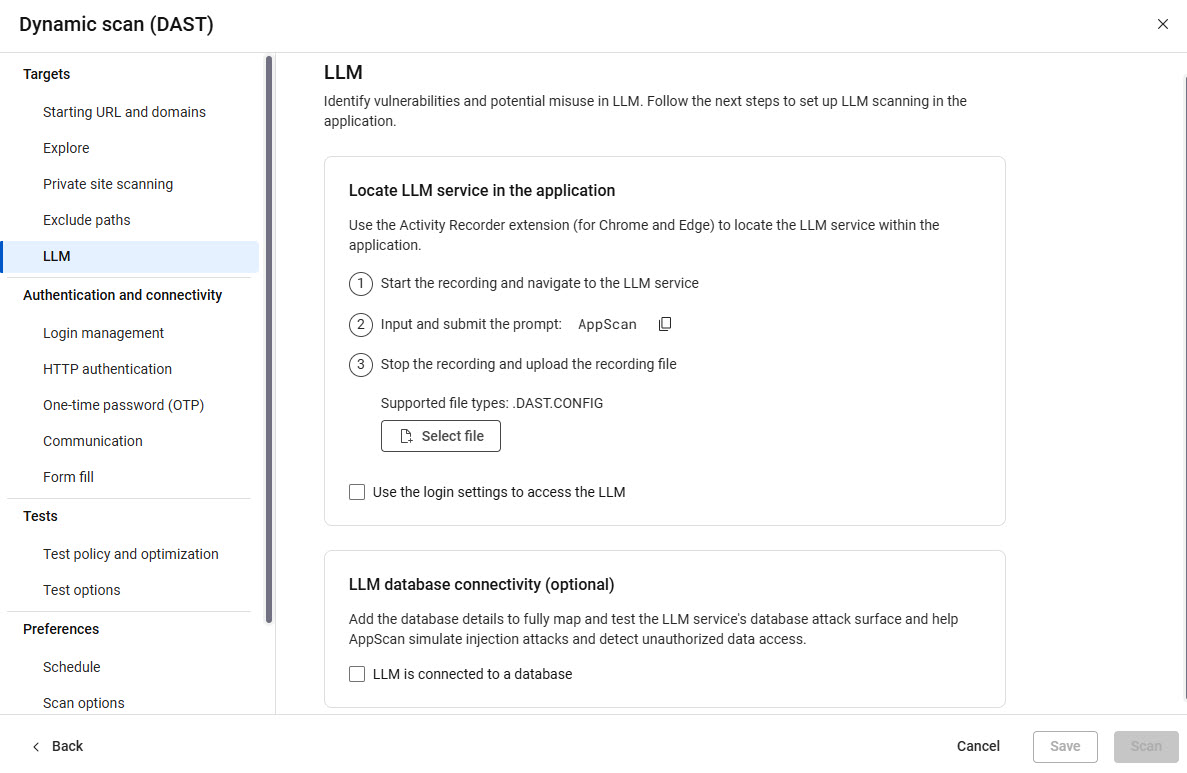

  6. Cibles : LLM
    Testez dynamiquement les fonctions de grand modèle linguistique (LLM) dans votre application pour détecter les vulnérabilités critiques telles que la divulgation d'informations d'invite, l'injection rapide, etc.
    Configuration des examens affichant les options de configuration de LLM
    Paramètre
    Options
    Localiser le service LLM dans l'application
    • Suivez les étapes à l'écran. Lorsque l'enregistrement est prêt, cliquez sur Sélectionner un fichier et chargez l'enregistrement LLM. Pour plus d'informations, voir Configurer et exécuter un examen LLM.
    • Utiliser les paramètres de connexion pour accéder à LLM: Cochez cette case pour que AppScan 360° utilise les paramètres de gestion de connexion afin d'accéder à LLM.
    Connectivité de base de données LLM (facultatif) Cochez la case Le LLM est connecté à une base de données, puis saisissez le nom de la table de base de données connectée pour mapper et tester entièrement la surface d'attaque de la base de données du service LLM. AppScan utilise ces informations pour simuler les attaques par injection et identifier les vulnérabilités qui pourraient permettre un accès non autorisé aux données.
