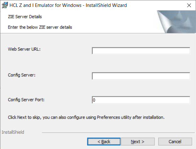

  1. 有两种方法可以输入 ZIE 服务器配置详细信息。选择任何一条路都会得到相同的结果。
    • 在 ZIEWIN 安装过程中添加了一个新面板。

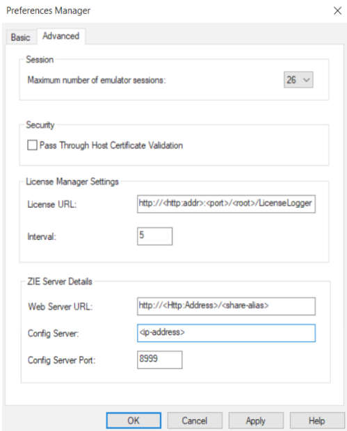

    • 首选项管理器 - 单击开始 > HCL Z 和 I Emulator for Windows > 首选项 > 高级
  2. 根据以下信息输入配置参数:
    • Web 服务器 URL :Web 服务器的 URL,将从中下载 HCL Z 和 I Emulator for Windows 修复包文件进行安装。安装程序或修复包将通过“启动或配置会话 - 在线”程序安装在系统上。>
    • 配置服务器:部署互操作模块(.war 文件)的应用程序服务器/嵌入式服务器的 URL。它可以部署在 HOD 嵌入式服务器或任何已配置的应用程序服务器上。
      示例:http://<应用程序服务器 IP >/<应用程序的已配置上下文根>
      有关 WAR 文件部署的更多详细信息,请参阅技术说明 <超级链接>。
    • 配置服务器端口:部署互操作模块(.war 文件)的应用程序服务器的端口号。
      示例:9080
  3. 单击“确定”
