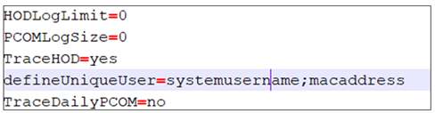

  2. 配置唯一许可证计数
    管理员可以通过修改 License Manager 安装目录中的 adminConfig.properties 文件,根据不同的值强制许可证唯一性。
    例如:
    defineUniqueUser=systemusername;macaddress
    以下是需要修改以定义唯一性的可用参数。
    IP 地址ip
    系统用户名systemusername
    MAC地址macaddress
    机器名称machinename
    以上属性的任意组合均可用于定义许可证唯一性。如果必须配置多个参数值,则应使用分号 (;) 分隔每个参数。

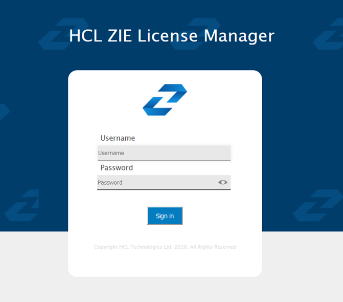

成功安装服务器模块后,管理员可以使用许可证记录器从 License Manager 管理员控制台监控客户机登录。
可通过导航到 http://appserver-address:port-num/<context-root>/ 访问控制台
当系统提示输入用户名和密码时,用户可以使用缺省用户名 admin 和密码 password 登录。
以 License Manager 管理员身份登录后,可以通过单击菜单栏上的 admin 来更改密码。有关更多信息,请参阅下面的创建新用户更改用户密码部分。

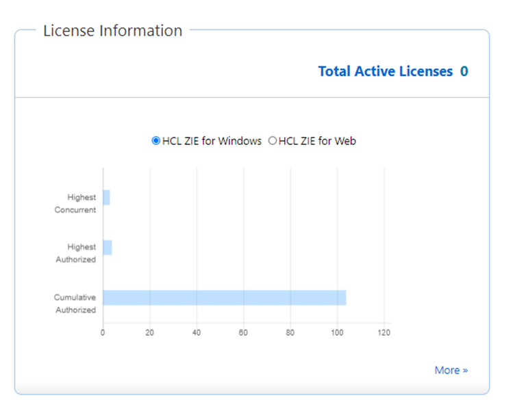

许可证信息:
  • 处于活动状态的许可证总数
    ZIE for Web 和 ZIE for Windows 的活动并发许可证组合总数。
许可证计数统计信息:
  • 最高并发许可证计数
    最高并发许可证计数提供自安装 License Manager 以来同时访问产品(ZIE for Web 和 ZIE for Windows)的最大不同用户数。
  • 最高授权许可证计数
    最高授权许可证计数- 最高授权许可证计数提供一天内访问任一产品(ZIE for Web 和 ZIE for Windows)的最大授权用户数。
  • 累积授权许可证计数
    累积授权许可证计数提供自安装 License Manager 以来,到目前为止访问过任一产品(ZIE for Web 和 ZIE for Windows)的不同授权用户总数。
  • 更多
    单击更多选项将转至两个产品组合的许可证摘要报告。

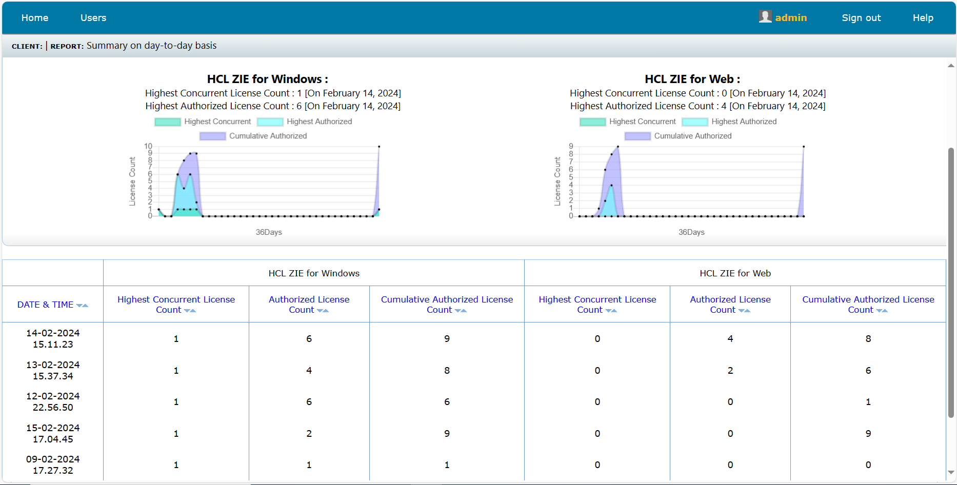

    缺省情况下,该报告显示各个产品的许可证的每日摘要,即 ZIE for Web 和 ZIE for Windows。过滤器功能可用于查看指定日期间隔内的许可证使用情况。其中包括每个产品的以下信息:
    • 最高并发许可证计数 (MM-DD-YYYY)
    • 最高授权许可证计数 (MM-DD-YYYY)
    此表格式视图显示 ZIE for Web 和 ZIE for Windows 的以下许可详细信息(带时间戳记)。
    • 最高并发许可证计数
    • 最高授权许可证计数
    • 累积授权许可证计数
    管理员可以根据需要对特定列进行排序。

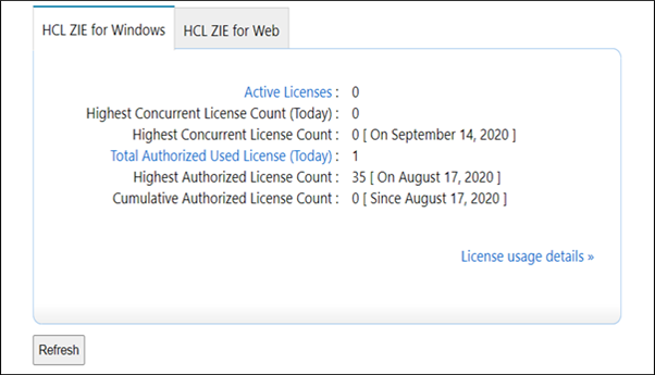

特定于 ZIE for WebZIE for Windows 的许可证计数统计信息:
每个部分/选项卡均显示相应产品的以下信息。
  • 处于活动状态的许可证数
  • 最高并发许可证计数(今天)
  • 最高并发许可证计数
  • 授权使用的许可证总数(今天)
  • 最高授权许可证计数
  • 累积授权许可证计数
处于活动状态的许可证数
处于活动状态的许可证数 ZIE for Web/ZIE for Windows 的活动并发许可证(对于活动会话)。管理员可以通过单击突出显示的“处于活动状态的许可证数”链接来查看活动客户机详细信息。活动客户机报告显示有关当时所有活动客户机的以下信息。

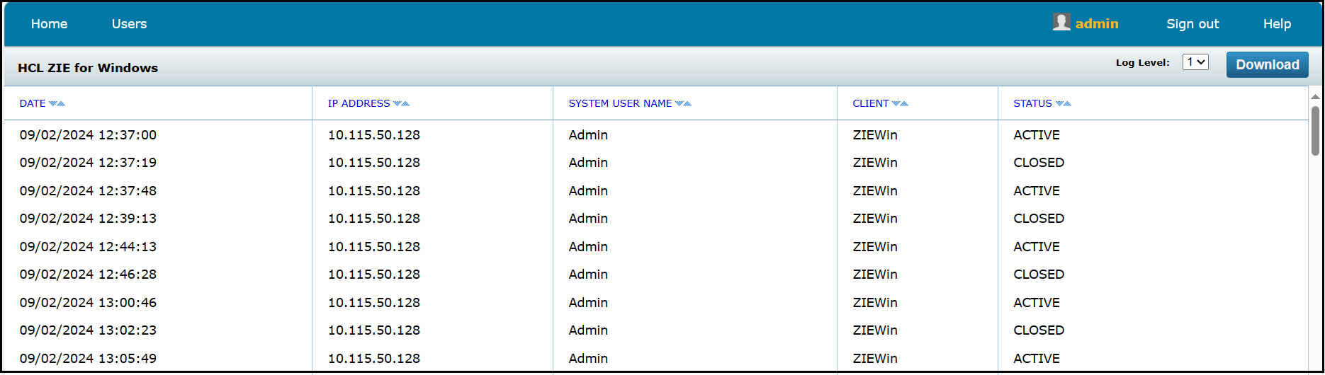

许可证使用情况详细信息:
当天的许可证详细信息报告(ZIE for Web / ZIE for Windows)。
日志级别
此选项可在“许可证使用情况详细信息”页面上找到。
选择日志级别(从 1-低到 3-高)以过滤要记录的条目数。缺省日志级别(级别 3(高))将记录所有条目参数,包括连接已关闭条目以及定期客户机检入。所有其他日志级别(1 和 2)将仅记录第一次客户机检入和连接已关闭条目。
以下是记录的参数:
  • 客户机的 IP 地址
  • 系统用户名
  • 机器名称
  • MAC 地址
  • 客户端类型
  • 连接的状态
  • 时间戳
级别 3: 全部参数
级别 2: 时间戳记、IP、系统用户名、客户机类型、子客户机类型、机器名称、连接状态
级别 1: 时间戳记、IP、系统用户名、客户机类型、子客户机类型、连接状态
管理员可以将包含日志级别 3(高)和许可证使用情况信息的许可证使用情况报告抽取到 .csv 文件(可作为 Excel 工作簿打开)。

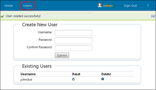

用户管理
要管理可以访问 License Manager 管理员控制台的用户,请单击菜单栏上的用户
创建新用户
要创建新用户,请执行下列步骤:
  • 转至用户选项卡。
  • 指定用户名(用户名不区分大小写)。
  • 指定所需密码(密码长度必须介于 5 到 20 个字符之间)。
  • 确认密码文本框中重新输入密码。
  • 单击提交
    注: 管理员可为 License Manager 创建新用户。
删除现有用户
在“现有用户”部分下,有一个选项可用于删除现有用户,方法是选择用户名旁边的图标
重置现有用户的密码
如果需要,管理员可以单击现有用户列表中用户名旁边的图标 ,将所选用户的密码重置为缺省密码 (password)。

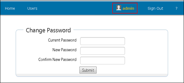

更改用户密码
用户可以将鼠标指针悬停在屏幕顶部显示的用户名字段,以便更改当前密码。指定当前密码和新密码后,单击提交
