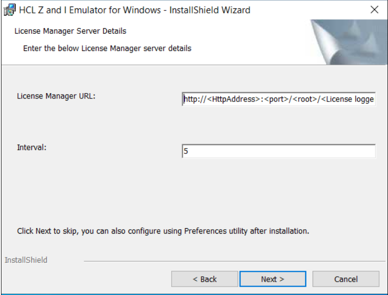

  1. 在 ZIEWin 的 GUI 安装过程中配置 License Manager 设置
    “License Manager URL”“间隔”字段可在安装期间在“License Manager 服务器详细信息”面板中设置。用户可以在安装时跳过 License Manager 配置,并选择在安装后使用“首选项”实用程序进行配置。
    在 GUI 安装期间配置 License Manager 设置
    图:ZIEWin 的“首选项管理器”面板中的“License Manager 设置”部分。

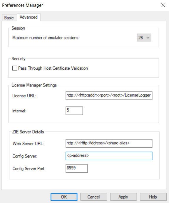

  2. 使用“首选项”实用程序配置 License Manager 设置
    可以使用“首选项”实用程序设置“许可证 URL”“间隔”字段,方法是在“高级”选项卡的“License Manager 设置”下的相应字段中输入值。
