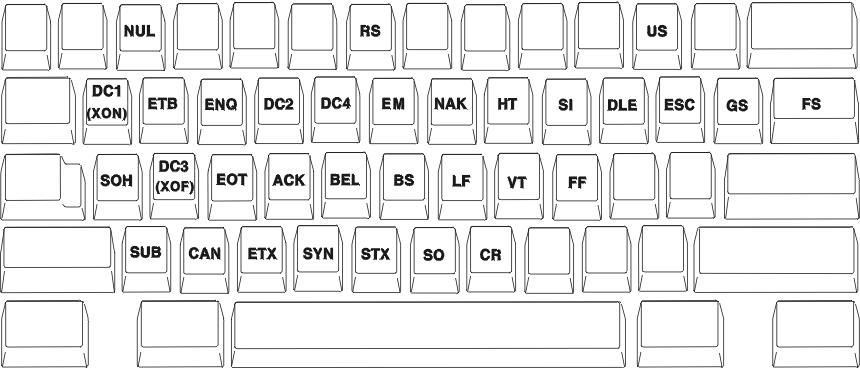

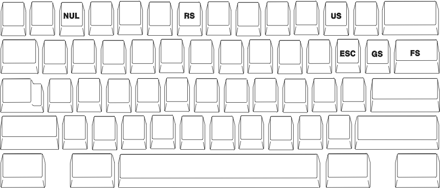

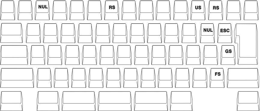

本节显示以下控制代码的位置: NUL (X'00') ESC (X'1B') FS (X'1C') GS (X'1D') RS (X'1E') US (X'1F')
这些控制代码的位置是固定的,适用于所有语言(包括美国英语),而不考虑为键的 BASE 和 UP SHIFT 位置分配的字符。这些控制代码位于图 6 至图 7 所示键的 CONTROL 位置。
其他控制代码的位置会因语言而异。这些控制代码位于关联字母键的 CONTROL 位置。这些控制代码和关联的字母字符如下所示。

下面是美国增强型键盘的控制代码映射示例。
