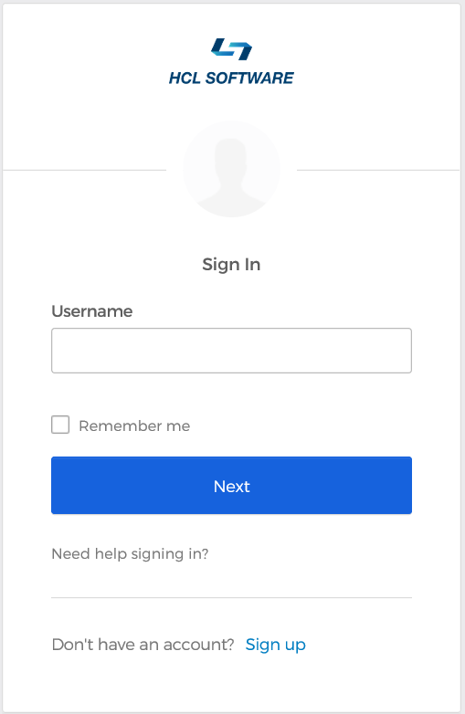

  1. 将以下链接复制并粘贴到浏览器地址栏中,以访问HCL 软件许可证和下载门户 登录页面。
    https://hclsoftware.flexnetoperations.com/flexnet/operationsportal/logon.do
  2. 输入授权的登录凭据并单击登录,它将重定向到主页

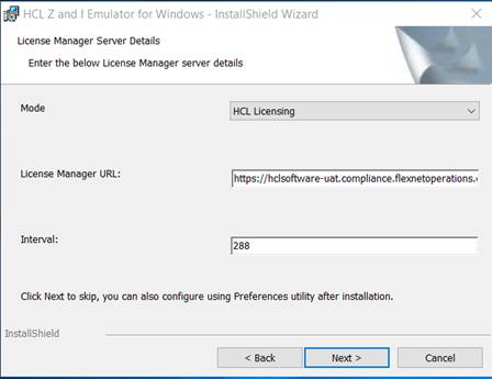

  1. 在 ZIEWin 的 GUI 安装期间配置许可设置
    在安装过程中,在“许可证服务器详细信息”安装面板中,用户可以配置“模式”、“许可证 URL”和“续订间隔”字段。用户可以在安装过程中跳过配置,并可以在安装后使用“首选项”实用程序进行配置。
    图 9:使用许可证管理器

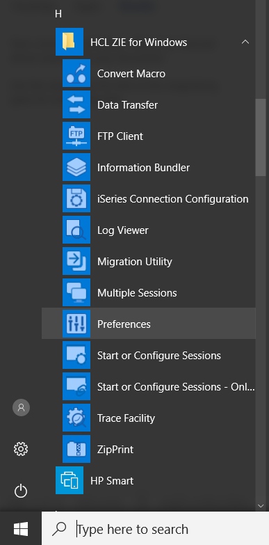

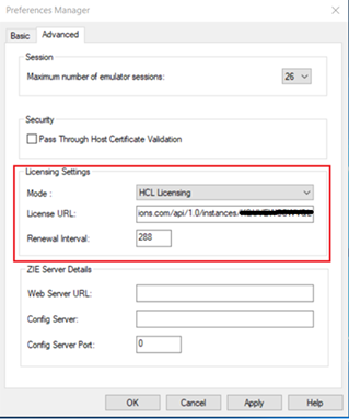

  3. 使用“首选项”实用程序配置许可设置
    “首选项”实用程序可以从产品“HCL ZIE for Windows”下的“Windows 开始菜单”运行,如下所示。
    图 10:Windows“开始”菜单中的“首选项”实用程序

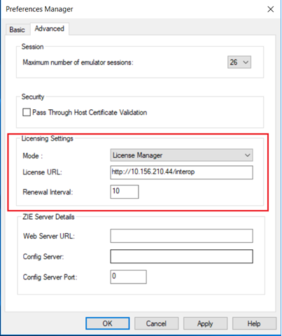

    在“首选项”实用程序中,转到“高级”选项卡,找到“许可设置”部分,用户在此处配置“许可证 URL”和“间隔”字段。
    图 11:ZIEWin 中首选项实用程序的高级选项卡内的许可设置和 ZIE 服务器详细信息部分。

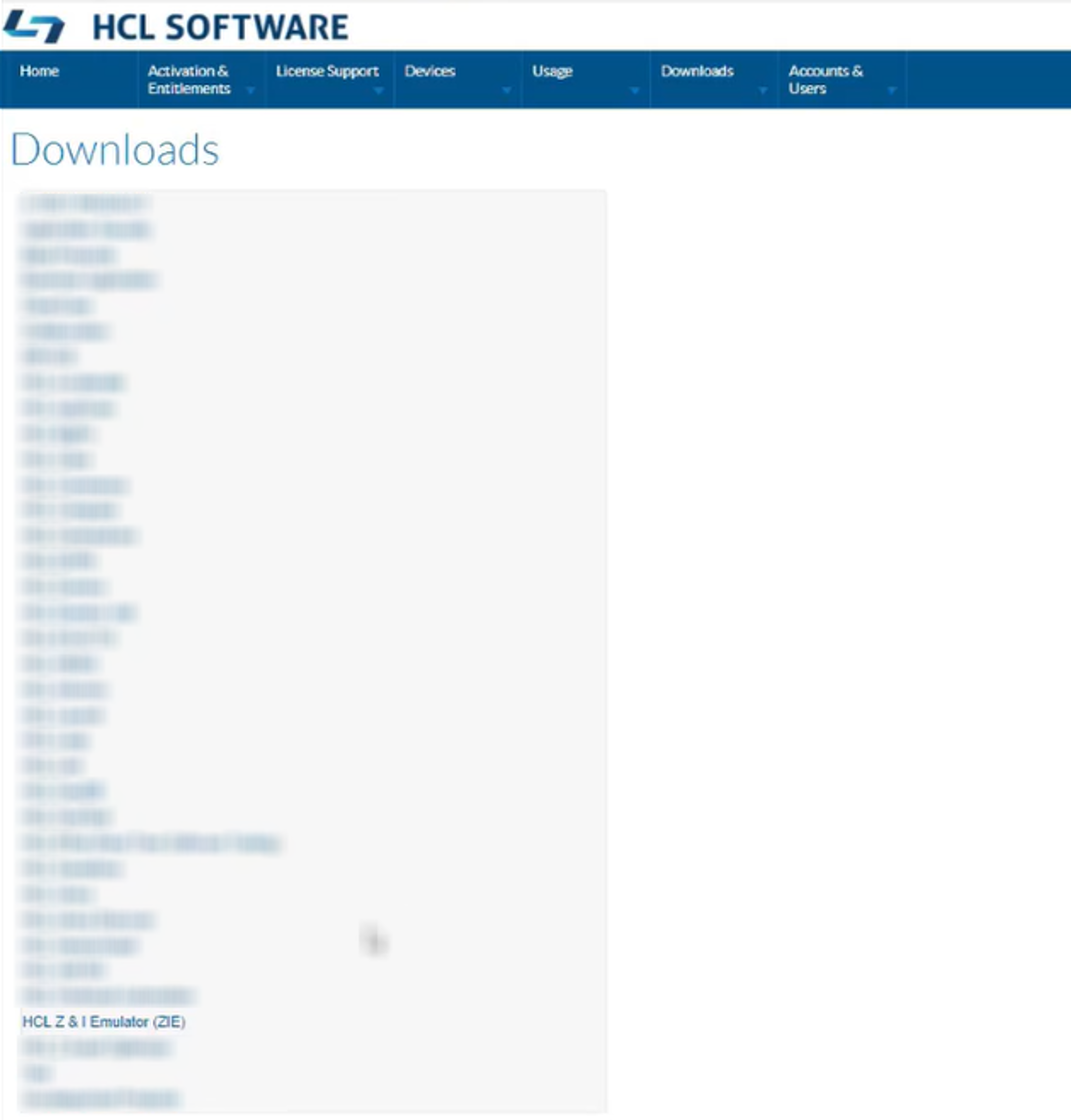

  3. 在下载中,单击列出下载。它重定向到下载页面
    图 13:产品列表

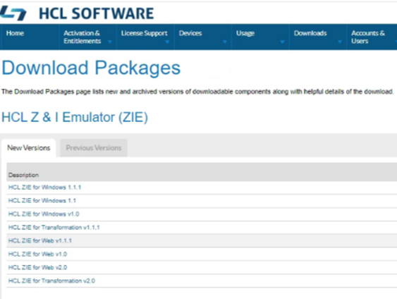

  4. 从产品列表中选择HCL Z & I Emulator (ZIE) 。它会重定向到下载包 页。
    下图显示在搜索栏中输入的关键字,以查找“HCL ZIE 系列产品”。
    图 14:产品列表

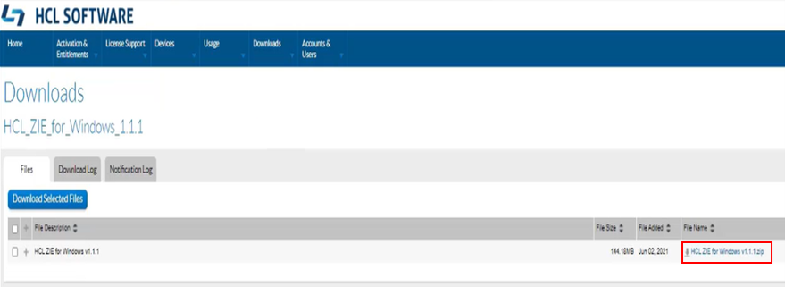

  6. 单击文件名(超链接)将产品文件下载到用户定义的位置。
    示例:HCL ZIE For Windows v1.1.1
    图 16:适用于 Windows 的 HCL ZIE

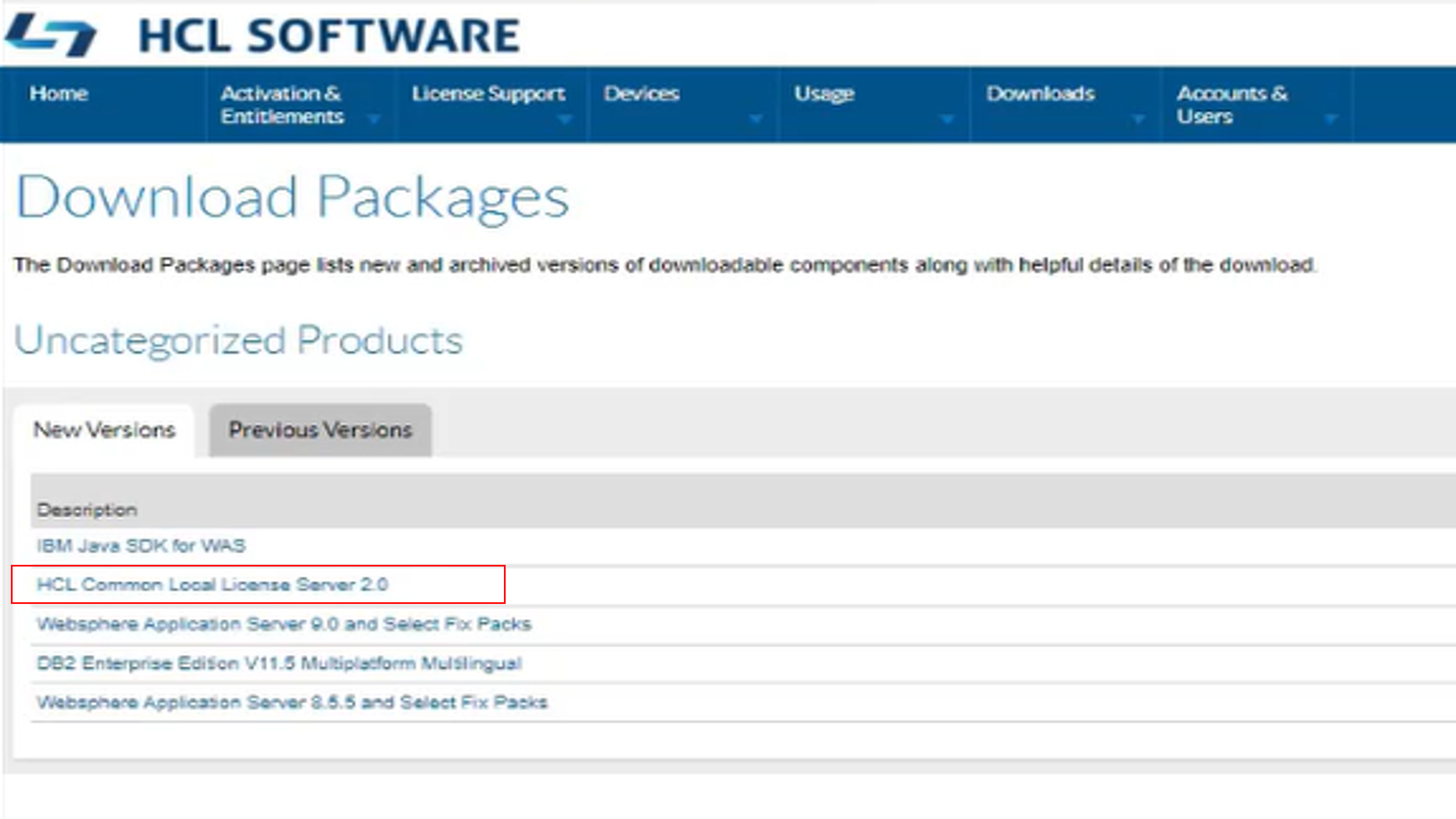

步骤 2:从 HCL 软件许可证和下载门户下载许可证服务器
  1. 重复从 HCL 软件许可证和下载门户操作部分下载产品中给出的步骤1步骤 3

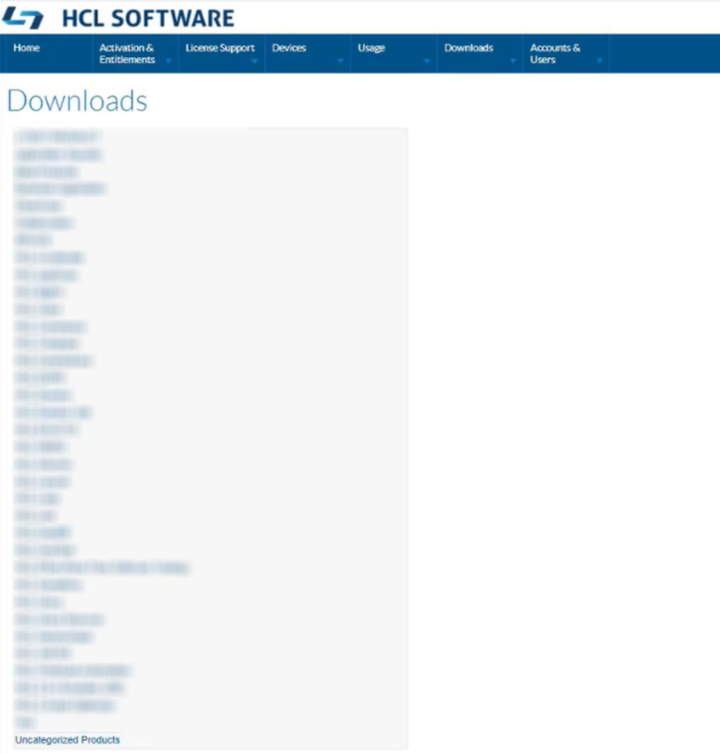

  2. 从产品列表中选择未分类的产品。它会重定向到下载包 页。
    图 17:产品列表
  3. 从列表中选择HCL Common Local License Server 2.0
    图 18:下载软件包
  4. 从列表中选择适当的所需文件,然后单击文件名(超链接)将文件下载到用户定义的位置。

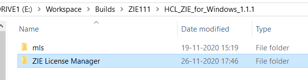

步骤 3:提取安装程序(产品和许可证管理器)
  1. 打开下载的包。对于产品HCL Z and I Emulator for Windows (ZIEWin) 下载的包“ HCL_ZIE_for_Windows_x.xxx”具有以下文件夹结构。
    图 20:HCL ZIE for Windows 产品包
  2. 在“ZIE 许可证管理器”文件夹中,找到 ZIE 许可证管理器安装程序文件“LicenseManager.ear”“LicenseManager.war”文件。

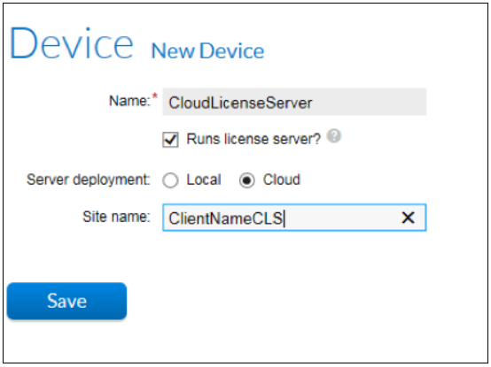

注: 用户选择服务器部署模式为本地在设置许可证服务器时。
图21:服务器部署模式
  • 完成许可证服务器部署后,用户将获得自定义的 HCL 许可证 URL。
  • 使用自定义 URL 替换接下来的步骤中给出的以下链接。

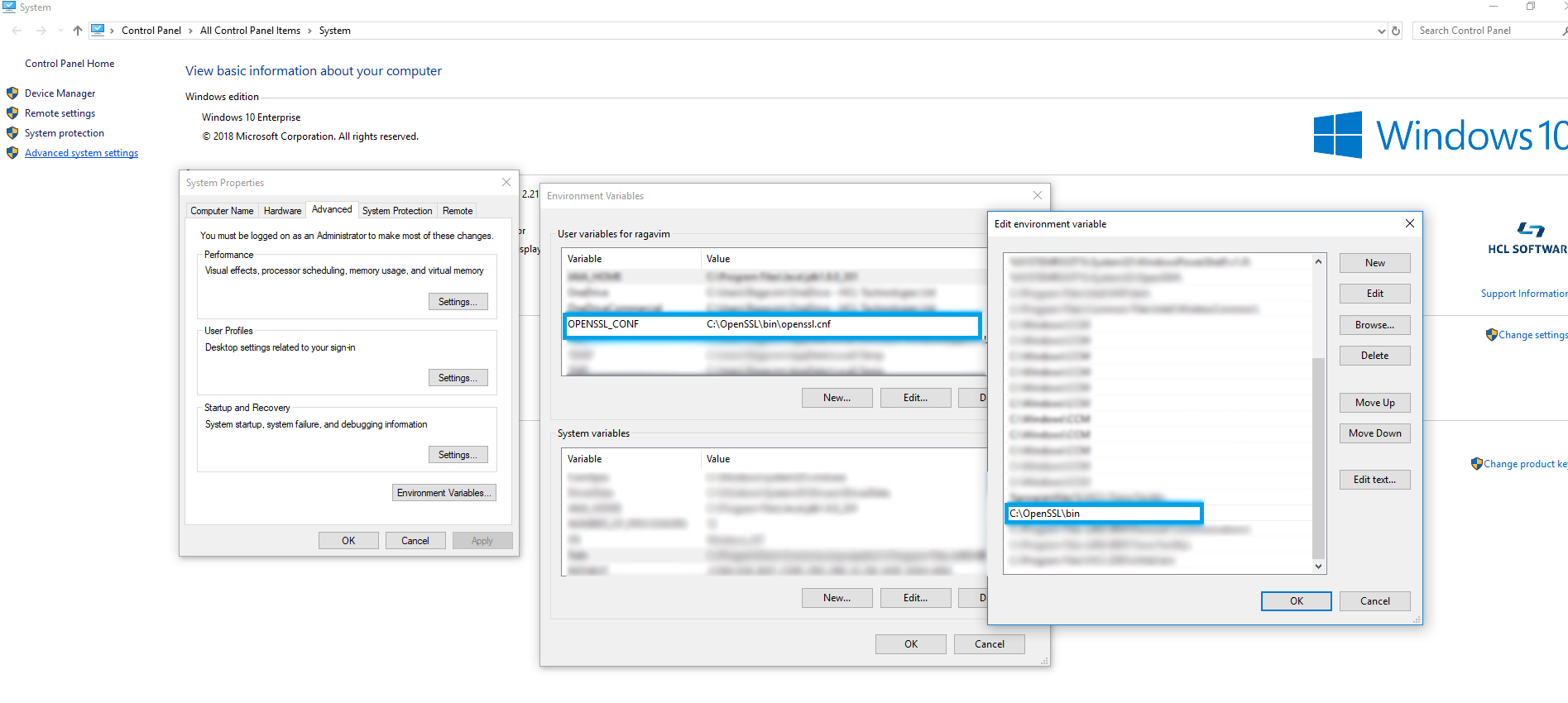

a.密钥工具配置(针对 Open SSL):
  1. 安装 Open SSL 后,复制 C:\ 驱动器下的 Open SSL 文件夹。
  2. 在系统环境变量中配置Open SSL路径如图:
图22:在系统环境变量下配置Open SSL

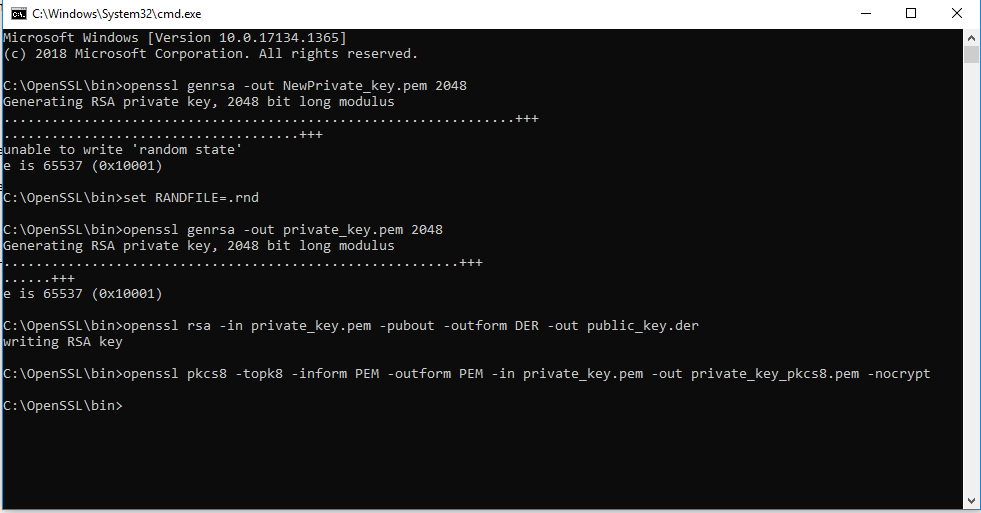

b.生成密钥对(使用 Open SSL 工具)
生成的公钥/私钥对用于安全通信。密钥对必须采用“RSA 2048 位”格式。私钥格式必须为“pksc8”,公钥格式必须为“DER”格式。
以下是使用 OpenSSL 生成密钥对的过程:
注: 如果用户使用任何其他第三方工具生成密钥对,则用户需要按照提供的说明进行操作。)
  1. 生成私钥
    以管理员身份打开命令提示符,输入Open SSL路径,从根目录(C:\OpenSSL\bin)更改路径。输入以下命令,在 C:\OpenSSL\bin 下生成私钥
    openssl genrsa -out private_key.pem 2048
  2. 获取公钥。
    私钥生成后,输入以下命令生成公钥 也在同一路径上。
    openssl rsa -in 私钥.pem -pubout -outform DER -out 公钥.der
  3. 将私钥转换为pkcs8格式才能使用。
    private_key.pem文件必须转换成pcks8 强加密格式。要进行此转换,请输入以下命令,
    openssl pkcs8 -topk8 -inform PEM -outform PEM -in private_key.pem -out private_key_pkcs8.pem -nocrypt
    图 23:C:\OpenSSL\bin 下生成的密钥

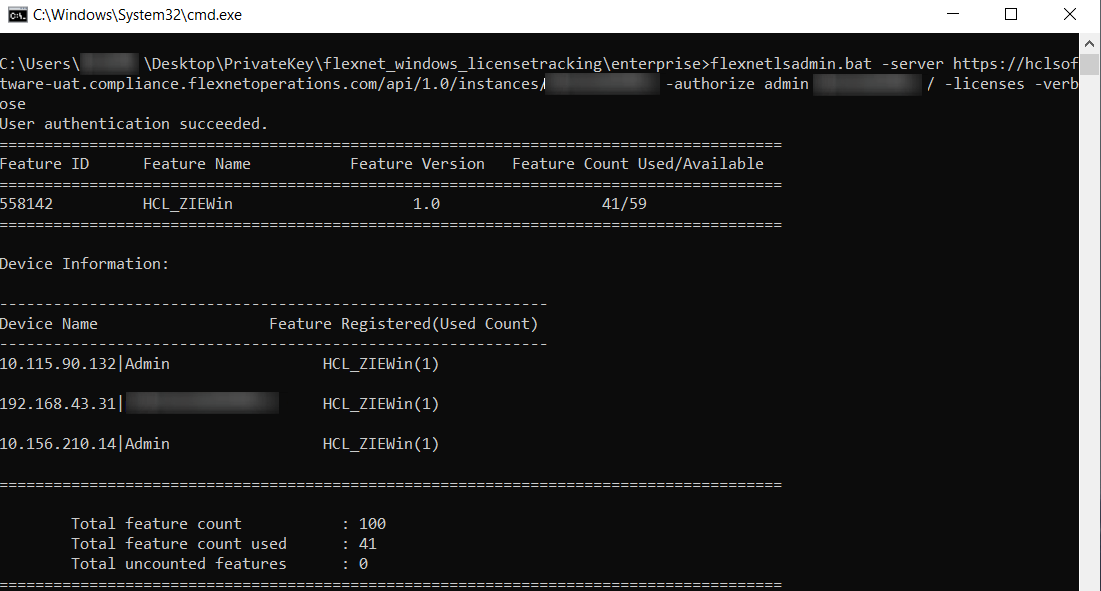

  4. 输入以下 HCL 许可证服务器命令来检查功能描述以及为该功能配置的许可证总数。
    C:\Users\Admin\Desktop\HCL License Server\Others\[提取的 CLLS 包]\enterprise\flexnetlsadmin.bat -server [许可证服务器主机] /api/1.0/instances/ [许可证服务器 ID] / -authorize -许可证-详细>
    例如:
    C:\Users\Admin\Desktop\HCL License Server\Others\ [提取的 CLLS 包] \enterprise\flexnetlsadmin.bat -server https:// hclsoftware.compliance.flexnetoperations.com /api/1.0/instances/ FED321CBA -authorize admin xxxx -licenses -verbose
    图 24:HCL 许可证服务器命令检查功能描述和已配置许可证的数量

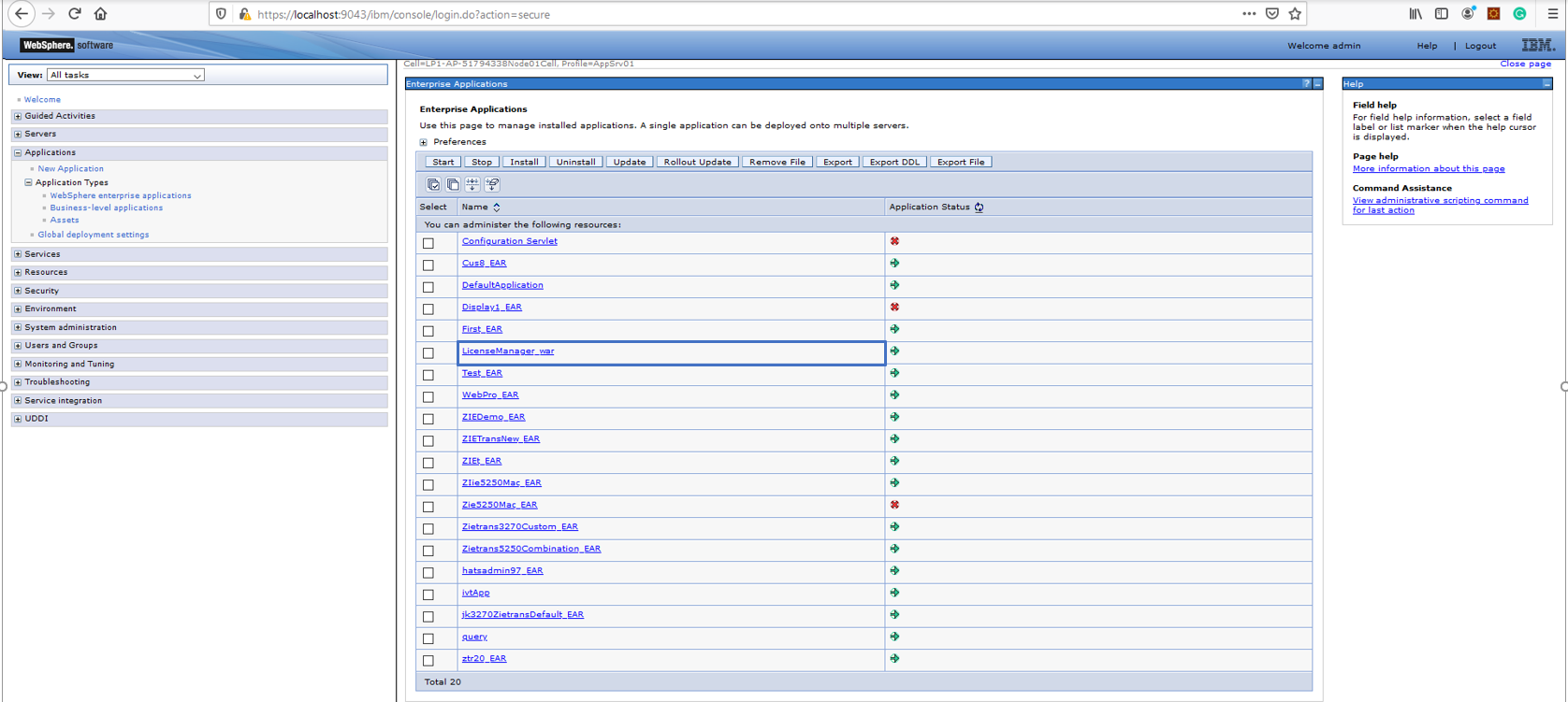

  1. 必须在机器上安装受支持的应用程序服务器(如 WAS 或 Tomcat)。
  2. 部署许可证管理器.ear.war 应用程序服务器中的文件。下图显示了使用 WebSphere 应用程序服务器部署许可证管理器。
    图 25:在应用服务器中部署许可证管理器文件 (.ear/.war)

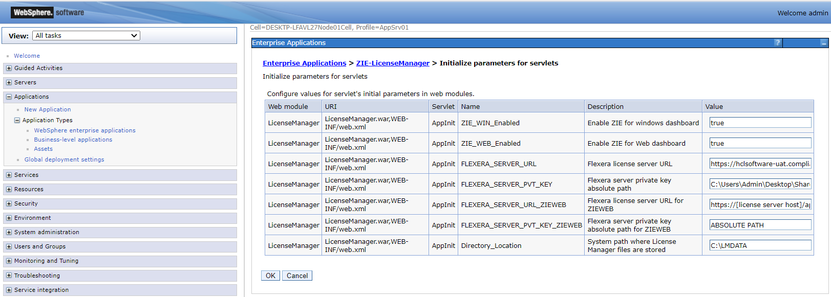

    3. 在Web 模块属性下配置 HCL 许可证服务器参数详细信息(在下面的面板中) 初始化 servlet 的参数。图 26:配置许可证管理器的上下文根(在 Web 模块属性中)
      图 27:配置 HCL 许可证服务器详细信息(在 Web 模块属性中)
      • HCL 许可证服务器 URL :提供在第 3.a 节详述的步骤中生成的用户自定义 HCL 许可证服务器 URL。
      https:// [许可证服务器主机] /api/1.0/instances/ [许可证服务器 ID]
      • HCL许可证服务器私钥路径:转换后的pkcs8格式的私钥的存储路径。
      D:\HCL 许可证服务器\private_key_pkcs8.pem

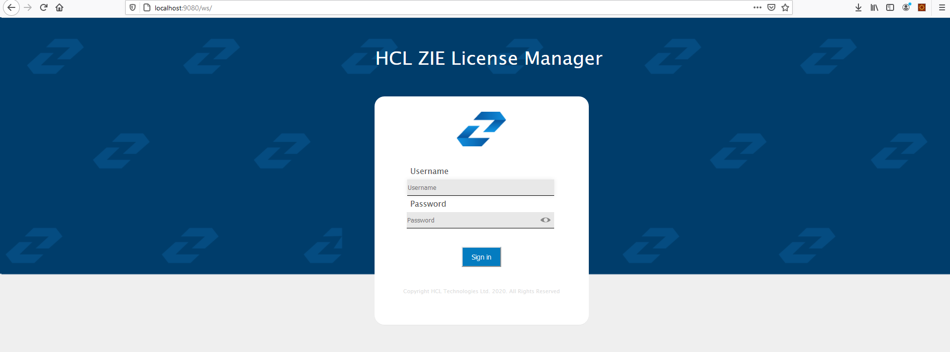

    4. 配置完成后,从浏览器启动 HCL ZIE 许可证管理器。
      例如:http://10.115.50.68:9080/LicenseManager/Login.jsp
图 28:HCL ZIE 许可证管理器登录
注: 如果用户看不到 HCL ZIE 许可证管理器登录页面,请在部署许可证管理器的应用程序服务器上重新启动该应用程序。

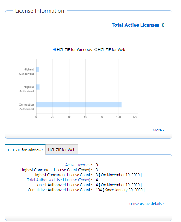

使用默认凭据(用户名:“admin”,密码:“password”)登录许可证管理器,并检查总活动许可证数量。由于下载的产品(ZIEWin)未配置许可证管理器,因此计数最初显示为 0。
图 29:许可证管理器中的活动许可证计数(无需配置许可证管理器)

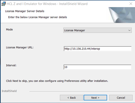

在安装过程中,在“许可证服务器详细信息”安装面板中,用户可以配置“许可证 URL”和“续订间隔”字段。用户可以在安装过程中跳过配置,并可以在安装后使用“首选项”实用程序进行配置。
图 30:使用许可证管理器
  1. 可以从产品“HCL ZIE for Windows”下的“Windows 开始菜单”运行“首选项”实用程序,如下所示。
  2. 在“首选项”实用程序中,转到“高级”选项卡以找到“许可设置”部分,用户可以在此处配置“许可证 URL”和“间隔”字段。

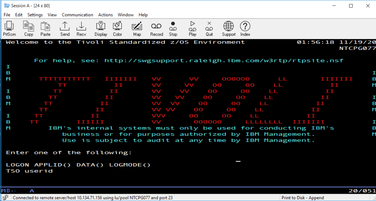

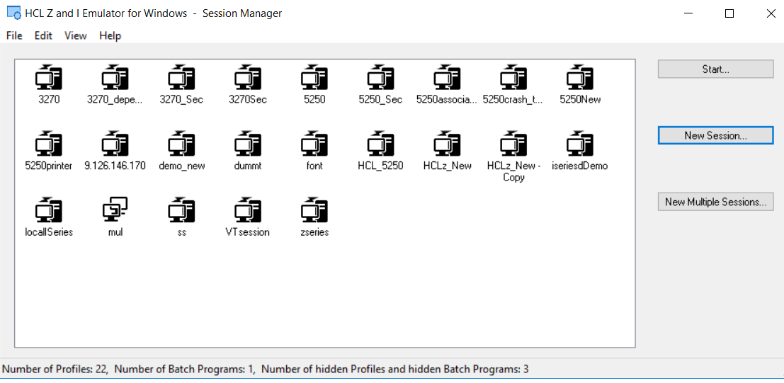

  3. 通过从产品“HCL ZIE for Windows”下的“Windows 开始菜单”运行“启动或配置会话”来启动会话管理器。用户使用“新会话”按钮“启动”现有会话配置文件或创建模拟器会话。

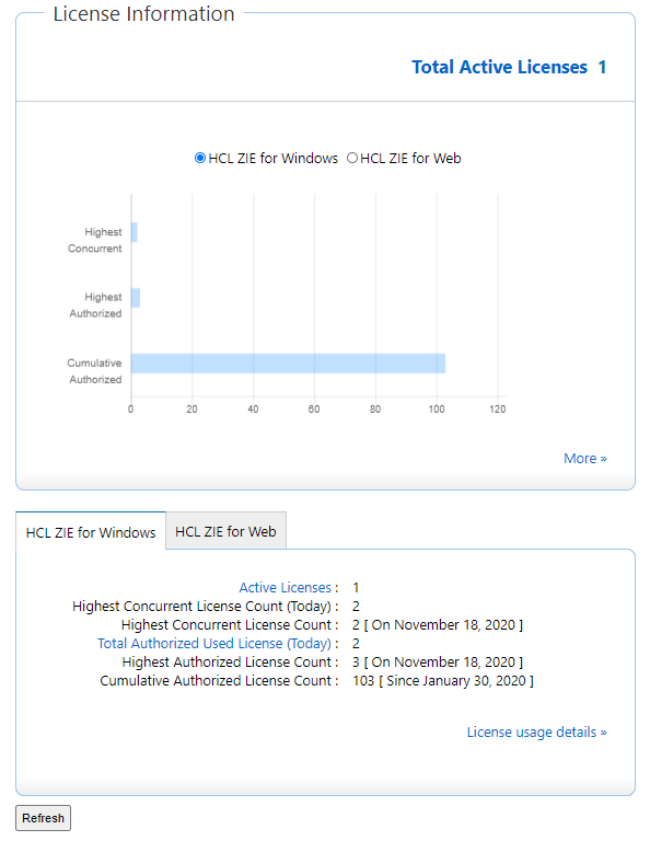

  4. 启动会话并检查许可证管理器中的许可证数量。
  5. 提供以下 HCL 许可证服务器命令(与之前输入的将公钥上传到 HCL 许可证服务器的命令相同)并根据从不同机器启动的会话检查获取的许可证。
    C:\Users\Admin\Desktop\HCL License Server\Others\[提取的 CLLS 包] \enterprise\flexnetlsadmin.bat -server  [许可证服务器主机] /api/1.0/instances/ [许可证服务器 ID] -authorize -许可证-详细>
  6. HCL 许可证服务器窗口还显示启动会话和获取许可证的客户端设备信息
    图 36:HCL 许可证服务器命令检查已获取的许可证
