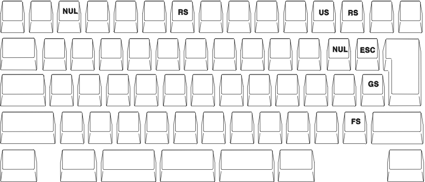

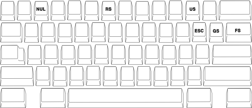

Home3270のキーマップ
このセクションでは、次の制御コードの位置を示します。 NUL (X'00') ESC (X'1B') FS (X'1C') GS (X'1D') RS (X'1E')米国 (X'1F')
キーの BASE および UP SHIFT 位置に割り当てられた文字にかかわらず、これらの制御コードの位置は固定であり、すべての言語 (米国英語を含む) で共通です。これらの制御コードは、図 6から図 7に示されているキーの CONTROL 位置に配置されています。

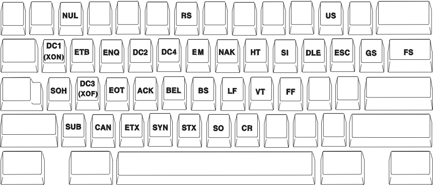

その他の制御コードは、各言語で異なります。これらの制御コードは関連する英字キーの CONTROL 位置に配置されます。これらの制御コードおよび関連する英字は次のとおりです。
| 制御コード | 関連する文字 |
| SOH (X'01') | a |
| STX (X'02') | b |
| ETX (X'03') | c |
| EOT (X'04') | 日 |
| ENQ (X'05') | e |
| ACK (X'06') | f |
| ベル (X'07') | g |
| BS (X'08') | h |
| HT (X'09') | i |
| LF (X'0A') | j |
| VT (X'0B') | k |
| FF (X'0C') | l |
| CR (X'0D') | m |
| そう (X'0E') | n |
| SI (X'0F') | O |
| DLE (X'10') | p |
| DC1(XON) (X'11') | q |
| DC2 (X'12') | r |
| DC3(XOF) (X'13') | s |
| DC4 (X'14') | t |
| NAK (X'15') | u |
| SYN (X'16') | v |
| ETB (X'17') | w |
| CAN (X'18') | x |
| EM (X'19') | 年 |
| SUB (X'1A') | z |
以下に、英語拡張キーボードの制御コード・マッピングの例を示します。
