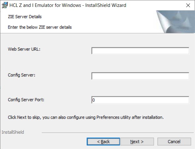

以下のステップに従って、Windows 用 Managed HCL Z and I エミュレーター (ZIEWIN) のセットアップを行います。
  1. ZIE サーバー設定の詳細を入力するには、2 つの方法があります。どちらの方法を選択しても、結果は同じです。
    • ZIEWIN のインストール中に、新規パネルが追加されました。
    • 設定マネージャー - [スタート] > [HCL Z and I Emulator for Windows] > [設定] > [詳細] をクリックしてください。
  2. 以下の情報に基づいて設定パラメータを入力してください:
    • Web サーバー URL : HCL Z and I エミュレーター Windows 用のフィックスパックファイルをダウンロードする Web サーバーの URL。インストーラーまたはフィックスパックは、「セッションの開始と構成 - オンライン」プログラムで、システムにインストールされます。>
    • 設定サーバー: 相互運用性モジュール (.war ファイル) がデプロイされている Application Server/埋め込みサーバーの URL。これは、HODEmbeddedServerまたは構成済みの任意のアプリケーションサーバーに展開できます。
      例: http://< Application Server IP >/<設定されたアプリケーションのコンテキストルート>
      WAR ファイルデプロイメントの詳細については、技術情報 <hyper-link> を参照してください。
    • 設定サーバーポート: 相互運用性モジュール (.war ファイル) がデプロイされる Application Server のポート番号です。
      例:9080
  3. [OK]をクリックします。
  4. エクスプローラー > この PC > ネットワークドライブの割り当てを開きます。Web サーバーの IP アドレスと、HCL Z and I エミュレータ Windows 用 RP1.msi があるフォルダを使用します。例: \192.168.56.102\MPZiewin
  5. [保存]をクリックします。
  6. ZIEWEB フォルダを使用して、ステップ 4 から 5 を繰り返します。例: \192.168.56.102\ZIEWEB
    Note: これで、 Managed HCL Z and I エミュレーター for Windows (ZIEWIN) の構成は完了です。
