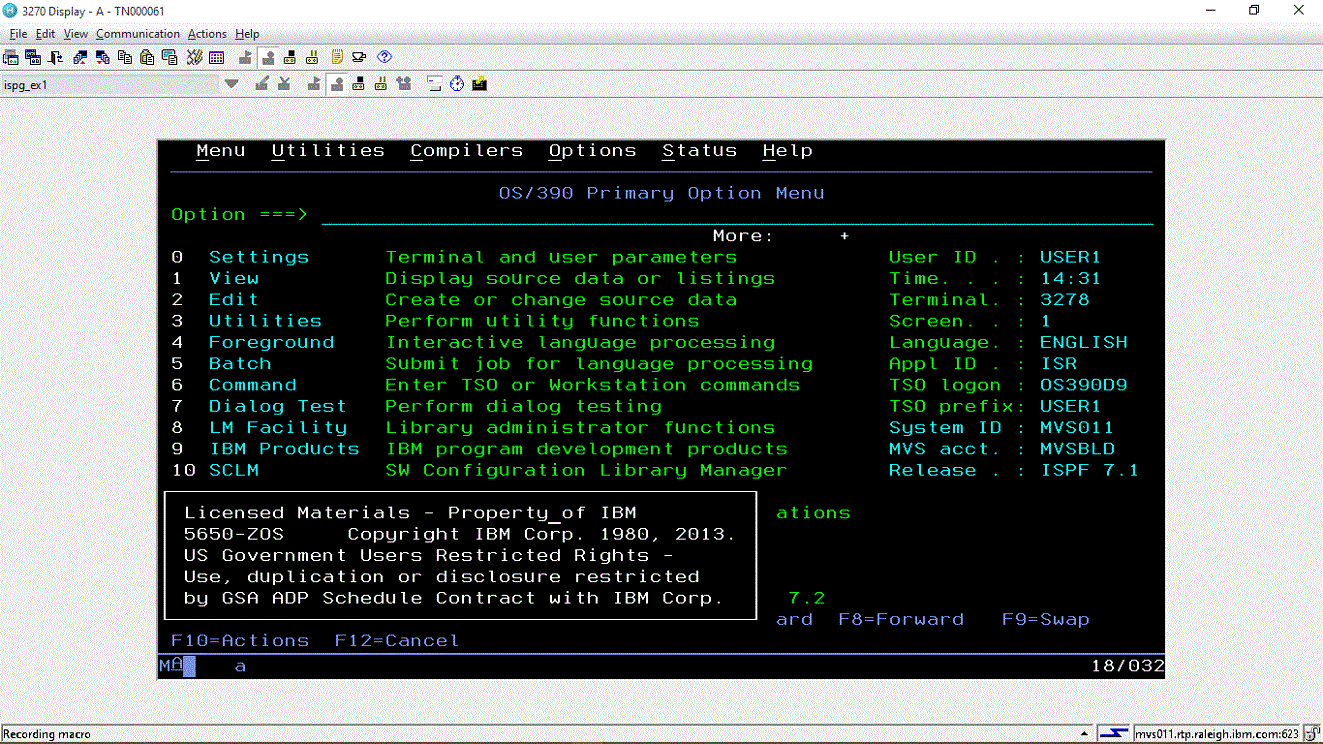

  4. 「ISPF 基本オプション・メニュー (ISPF Primary Option Menu)」が表示されたままです。「ISPF 基本オプション・メニュー (ISPF Primary Option Menu)」を参照してください。
    2. 「ISPF 基本オプション・メニュー (ISPF Primary Option Menu)」
    上記の図では、Z and I Emulator for Web はアプリケーション画面を表示し、いつもと同じようにユーザーの入力を待機しています。しかし、同時に、マクロ・オブジェクトもユーザーの入力を記録するために待機しています。上記の図には、マクロが記録中であることを示す、次の 2 つの視覚的合図があります。
    • セッション・パネルの下部にある状況表示行に、「マクロを記録中 (Recording macro)」というメッセージが表示される。
    • マクロ・マネージャー・ツールバーで、右側の 5 つのアイコン (「マクロを停止」、「マクロを一時停止」、および 3 つの「追加」アイコン) が使用可能であり、左側の 5 つのアイコンが一時的に使用不可である。「ISPF 基本オプション・メニュー (ISPF Primary Option Menu)」を参照してください。

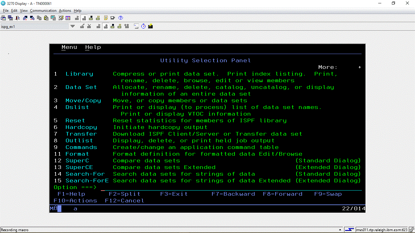

  5. アプリケーション画面の一番上の近くにある「オプション (Option)」行をクリックする。オプション行は、「ISPF 基本オプション・メニュー」の 4 行目であり、画面の左端の Option ===> というラベルから始まります。クリックした場所にテキスト・カーソルが表示されていなければなりません。カーソルがオプション行に表示されますか。表示されない場合は、もう一度クリックしてください。
  6. 3 と入力し、Enter キーを押す。上記の図に表示されているように、3 は Utilities を選択します。
  7. アプリケーション画面が、「ユーティリティー選択パネル (Utility Selection Panel)」に変わります。「データ・セット・リスト・ユーティリティー (Data Set List Utility)」アプリケーション画面を参照してください。

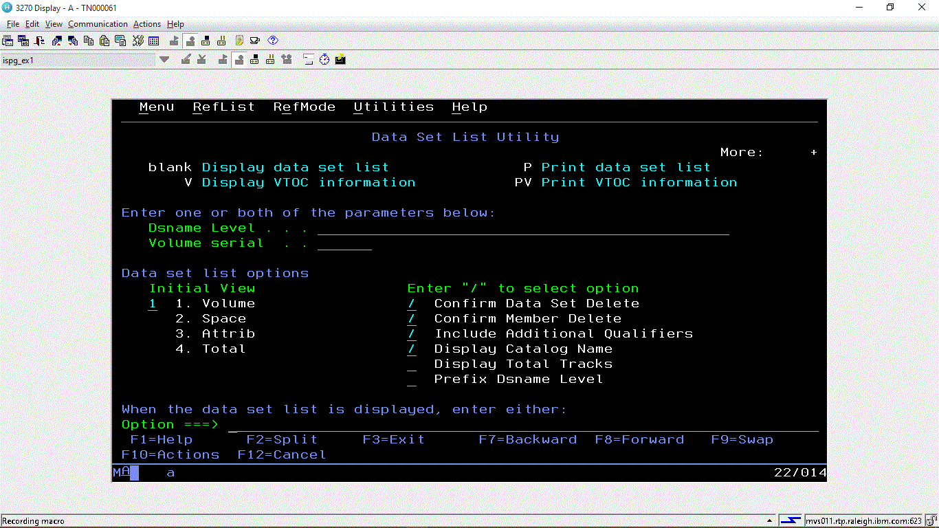

    上記の図では、ISPF は、このメニューの「オプション (Option)」行にテキスト・カーソルを自動的に置きます。画面のオプション行にテキスト・カーソルがありますか。ない場合、オプション行をクリックして、テキスト・カーソルをオプション行に移動させてください。
  8. 4 と入力し、Enter キーを押す。上記の図に表示されているように、4 は Dslist を選択します。
  9. アプリケーション画面が、「データ・セット・リスト・ユーティリティー (Data Set List Utility)」に変わります。「データ・セット・リスト・ユーティリティー (Data Set List Utility)」アプリケーション画面を参照してください。
