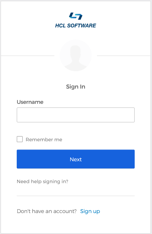

  1. 次のリンクをコピーしてブラウザのアドレスバーに貼り付け、 HCL ソフトウェアライセンスおよびダウンロードポータルのログインページにアクセスします。 https://hCLsoftware.flexneterrors.com/flexnet/operationsportal/logon.do
  2. 認証されたログイン資格情報を入力し、[ログイン] をクリックすると、ホームページにリダイレクトします

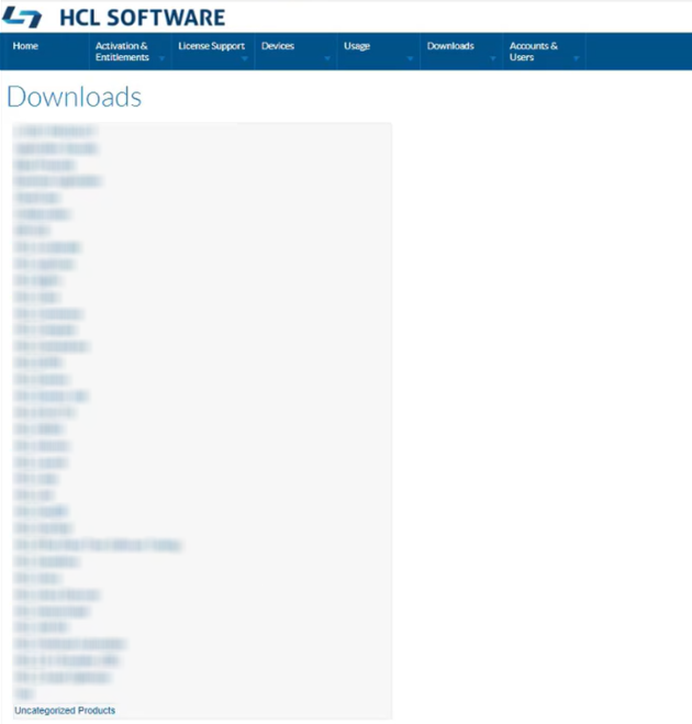

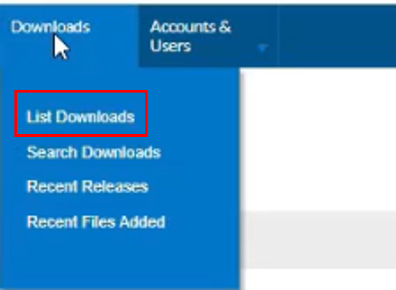

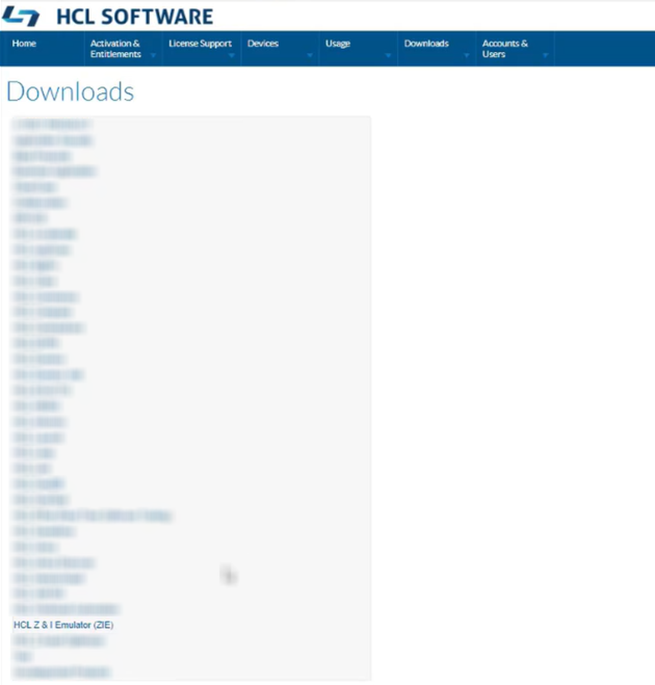

  3. ダウンロードから、[ダウンロードのリスト] をクリックします。ダウンロードページにリダイレクトします。
    図 2: 製品リスト
    製品のダウンロード

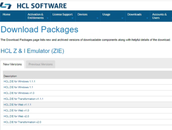

  4. 製品のリストからHCL Z & I エミュレーター (ZIE) を選択します。パッケージのダウンロードページにリダイレクトされます。下の画像は、「HCL ZIE ファミリー製品」を見つけるために検索フィールドに入力されたキーワードを表示しています。
    図 3: 製品リスト
  5. リストから必要な製品パッケージを選択します (HCL Z and I Emulator for Web x.x)。
    図 4: パッケージのダウンロード
  6. ファイル名 (ハイパーリンク) をクリックして、ユーザーが定義した場所に製品ファイルをダウンロードします。

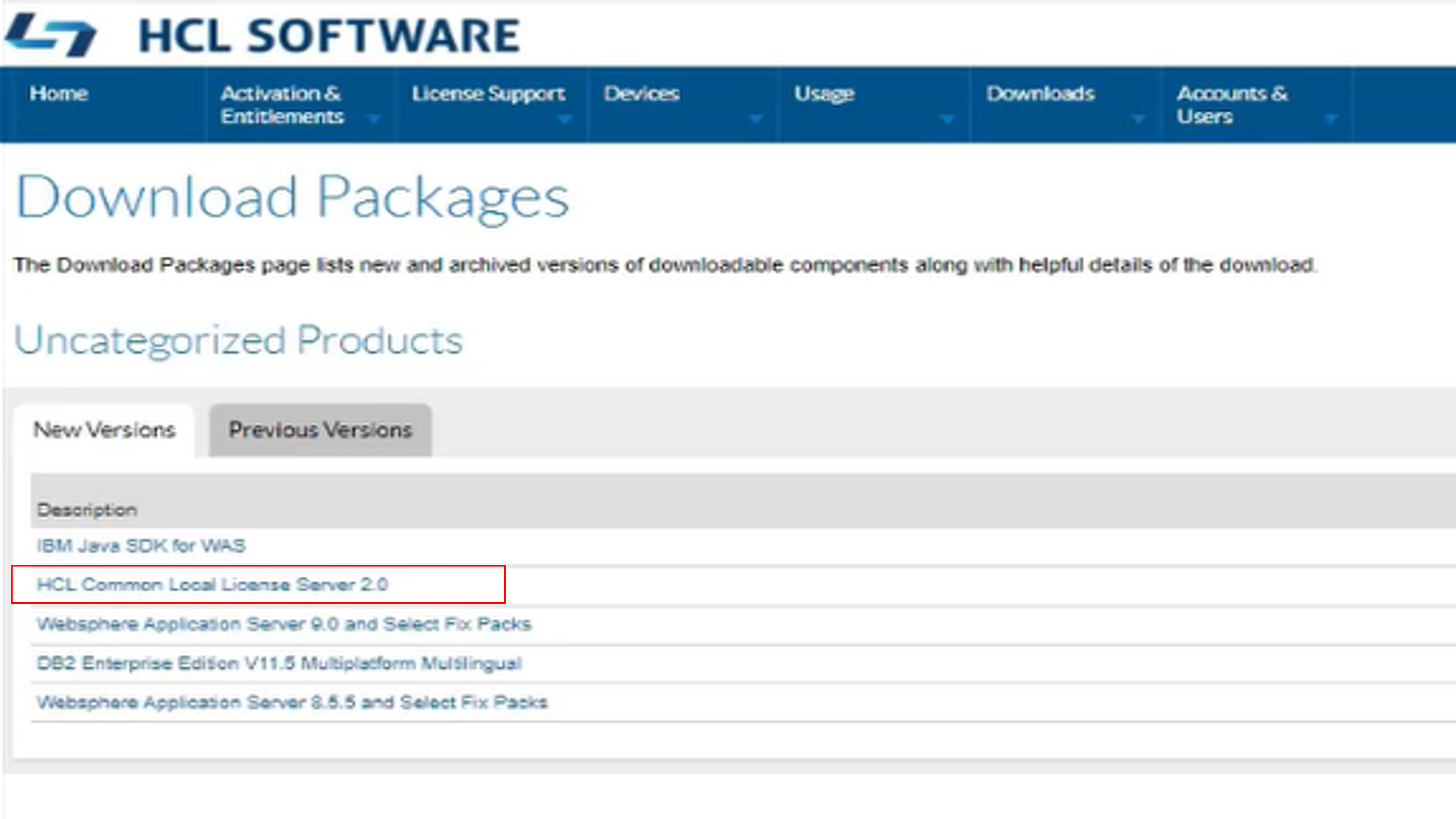

    Note: ZIEWeb v2.0.1 は、「HCL Common Local License Server」 (CLLS) 2.0 をサポートします。

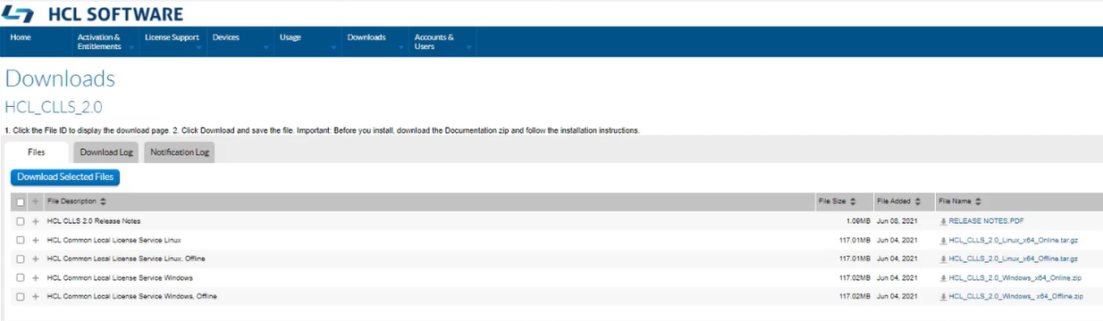

  7. 製品リストから「未分類の製品」を選択します。パッケージのダウンロードページにリダイレクトされます。
    図 6 : 製品リスト
  8. リストからHCL 共通ローカルライセンスサーバー (CLLS) 2.0を選択します。
    図 7: パッケージのダウンロード

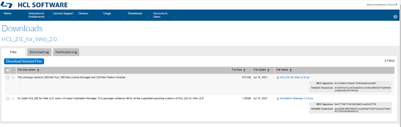

  9. リストから適切な必要なファイルを選択し、「ファイル名 (ハイパーリンク)」をクリックして、ユーザーが定義した場所にファイルをダウンロードします。
    図 8 : ダウンロード

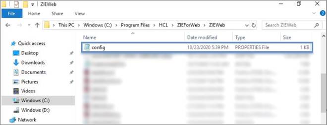

  1. 製品インストール・ディレクトリーC:\Program Files\HCL\ZIEForWeb\ZIEWeb にナビゲートします。
  2. インストール・パスからconfig.propertiesファイルを開きます
    図 9: 製品インストールディレクトリーの config.properties ファイル

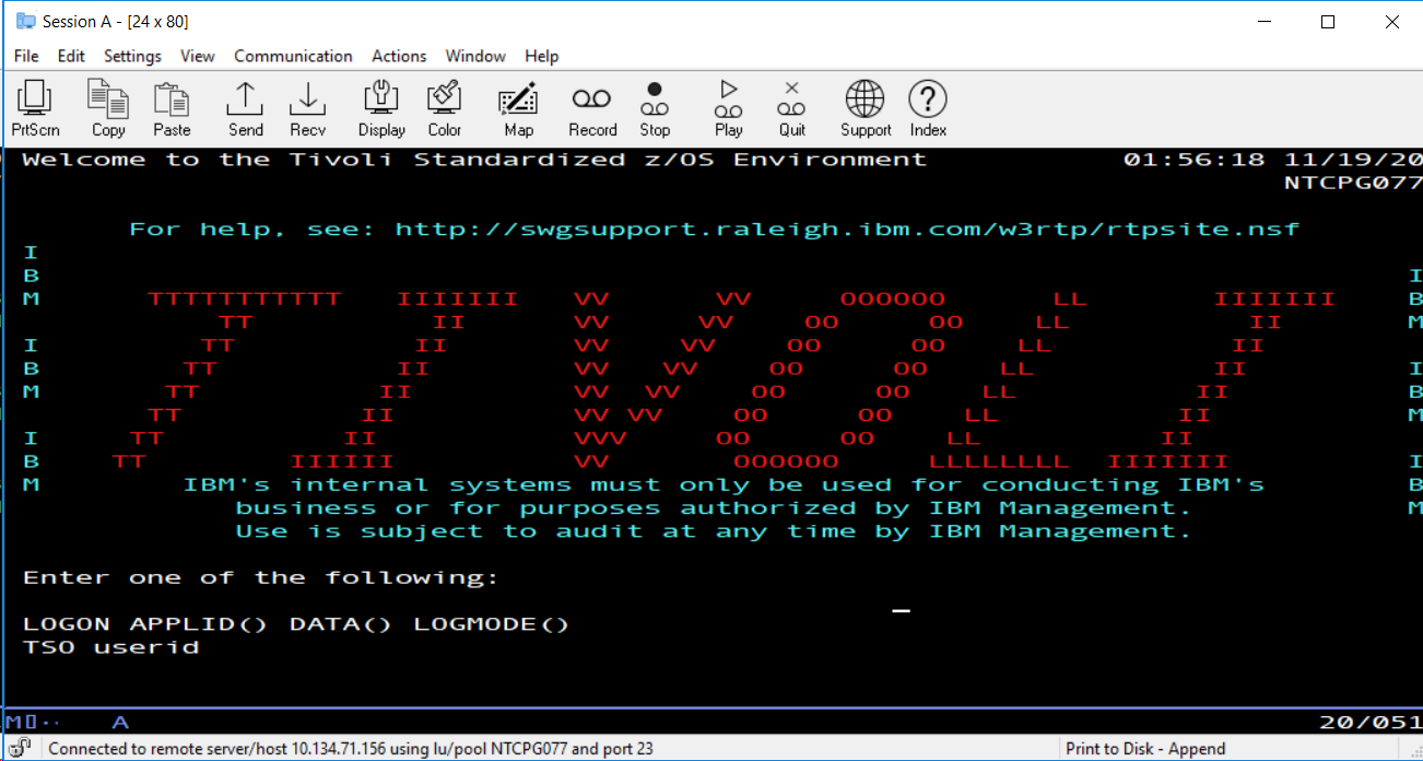

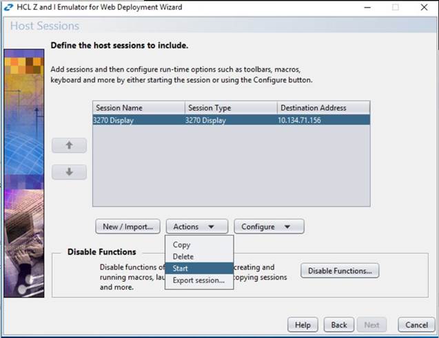

  5. デプロイメントウィザードを開き、セッションの作成を行います。
    図 10: 展開ウィザードを使用したセッションの作成

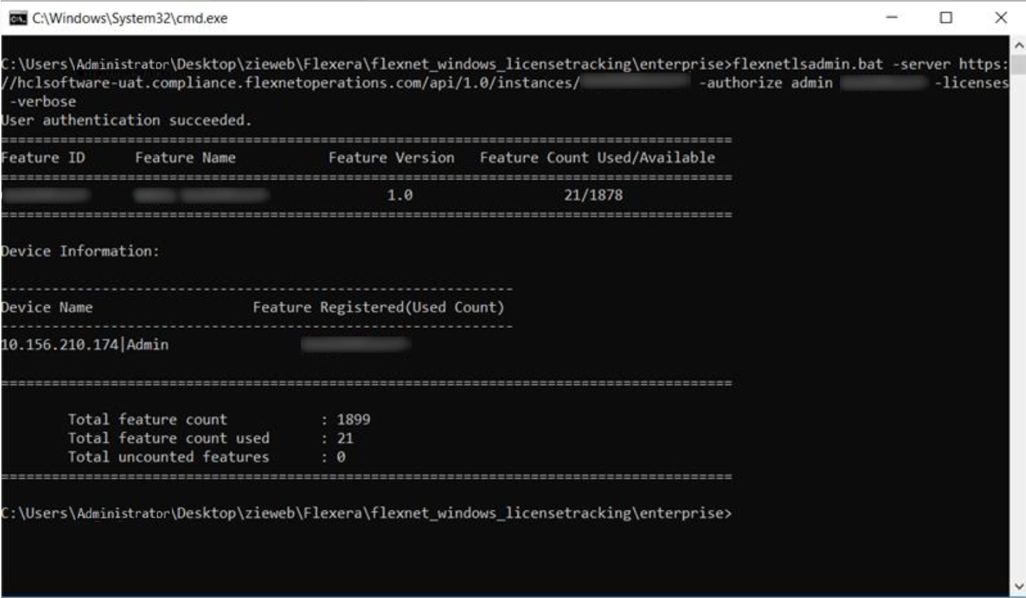

  6. セッションを起動し、Use HCL License Server コマンドを使用して、取得したライセンス/ライセンス数を確認します。Launch
  7. 以下の HCL ライセンスコマンド (パブリックキーを HCL サーバーにアップロードするために前に入力したコマンドと同じ) を指定し、別のマシンから開始したセッションごとに取得したライセンスを確認します。
    C:\Users\Admin\ Desktop\HCL License Server\Others\[抽出されたCLLS パッケージ]\enterprise\flexnetlsadmin.bat - server <https://[ライセンスサーバーホスト]/api/1.0/instances/[ライセンスサーバー ID] / -Authorize <ユーザー名> <パスワード> -ライセンス -verbose>
    例:
    C:\Users\Admin\ Desktop\HCL License Server\Others\[抽出されたCLLS パッケージ]\enterprise\flexnetlsadmin.bat - server https:// hCLsoftware.compliance.flexneterrors.com/api/1.0/instances/FED321CBA -Authorize Admin xxxx -ライセンス -verbose
    [HCL ライセンスサーバー] ウィンドウには、セッションが開始されたクライアントデバイス情報と、ライセンスを取得したことも表示されます。
    例: HCL ZIE For Web v2.0
    図 16 : HCL ZIE For Web
    図 17 : 製品リスト
  8. リストからHCL Common ローカルライセンスサーバー 2.0を選択します。
    図 18 : パッケージのダウンロード
    図 19 : ダウンロード

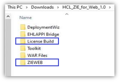

  1. ダウンロードしたパッケージを開きます。
    HCL Z and I Web 用エミュレータ (ZIEWeb) の場合、ダウンロードしたパッケージ「 HCL_ZIE_for_Web_x.xxx」は以下のフォルダ構造を持っています。
    図 20 : Web 製品パッケージの HCL ZIE
  2. 次のコンポーネントを抽出します:
    • ZIEWebフォルダのZIEWeb製品インストーラ
    • [ライセンスビルド] フォルダのライセンスマネージャインストーラ( .war.ear ) ファイル。

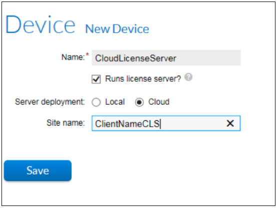

Note: ライセンスサーバーの設定で、ユーザーがサーバー展開モードとしてローカルまたはクラウドを選択しました。
図 21 : サーバー展開モード
  • ライセンスサーバーの展開が完了すると、ユーザーはカスタム HCL ライセンス URL を取得します。

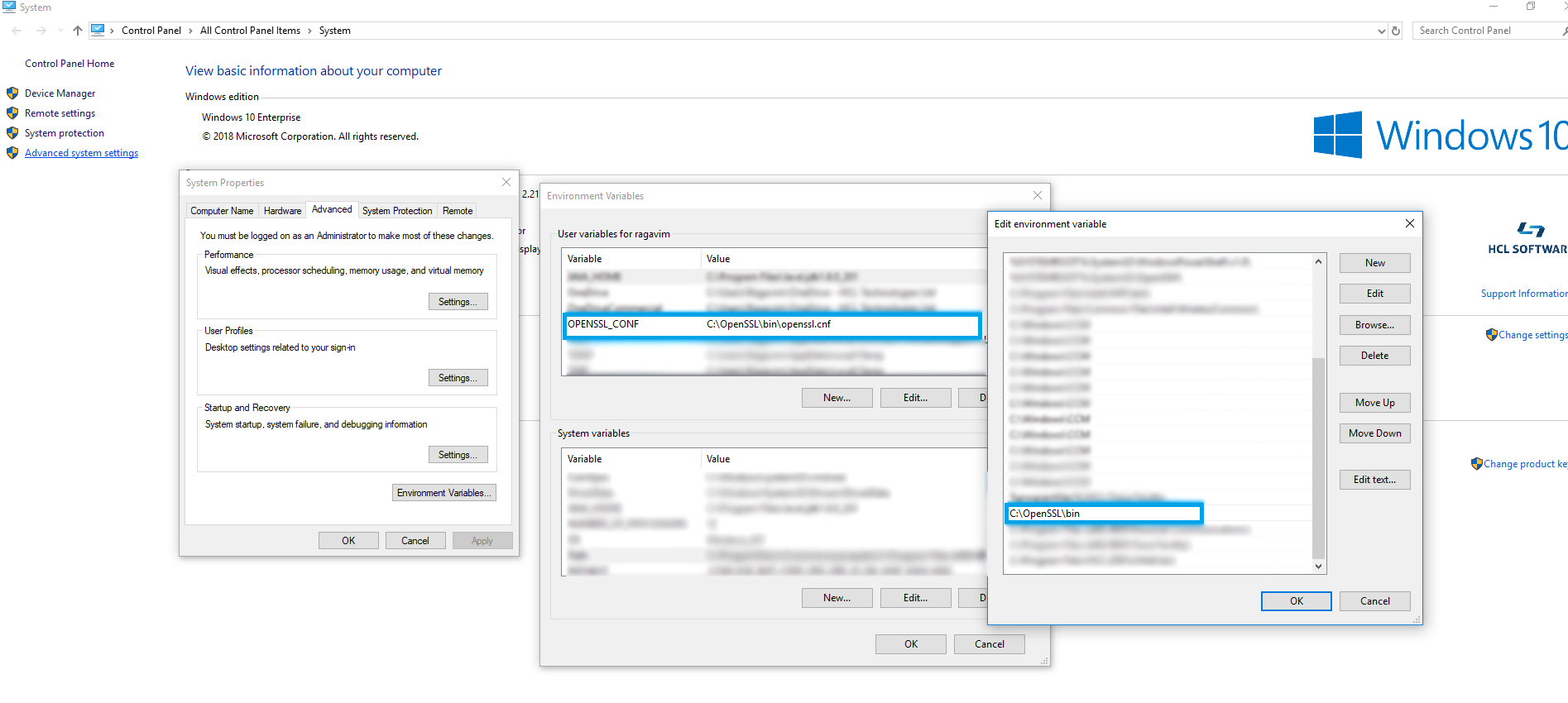

  1. Open SSL のインストール後、 C:\ドライブ下の Open SSL フォルダをコピーしてください。
  2. 次のようにシステム環境変数で Open SSL パスを設定します。
図 22 : システム環境変数での Open SSL の設定

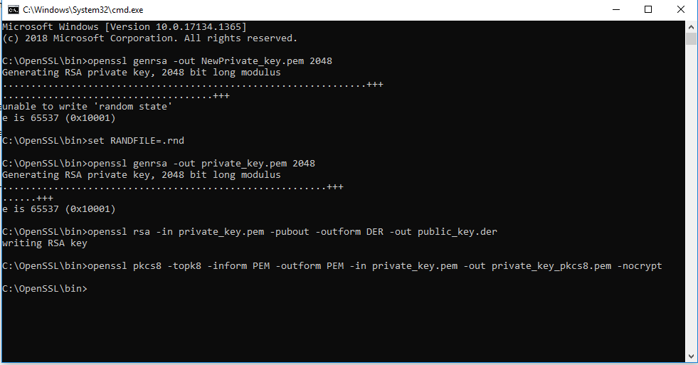

b.キーペアの生成 (Open SSL ツールを使用)
生成されたパブリック/プライベートキーのペアは安全な通信を行うために使用します。キーペアは「RSA 2048 ビット」形式である必要があります。プライベートキーの形式は "pksc8" で、パブリックキーの形式は "DER" である必要があります。
以下は、OpenSSL を使用してキーペアを生成する手順です:
Note: キーペア生成にその他のサードパーティツールを使用している場合、ユーザーは表示される指示に従う必要があります。
  1. プライベートキーの生成
    管理者としてコマンドプロンプトを開き、ルートディレクトリ ( C:\OpenSSL\bin ) からのパスを変更する Open SSL パスを入力します。以下のコマンドを入力し、プライベートキーを生成します。
    C:\OpenSSL\bin ,
    Openssl genrsa -out private_key.pem 2048
  2. パブリックキーを取得します。
    プライベートキーを生成したら、以下のコマンドを入力して、同じパスでパブリックキーを生成します。
    Openssl rsa -in private_key.pem -pubout -outform DER -out public_key.der
  3. 使用するにはプライベートキーを pkcs8 形式に変換してください。
    強力な暗号化を行うには、 private_key.pemファイルをpcks8形式に変換する必要があります。この変換を行うには、以下のコマンドを入力します。
    Openssl pkcs8 -topk8 -inform PEM -outform PEM -in private_key.pem -out private_key_pkcs8.pem -nocrypt
    図 23 : C:\OpenSSL\bin に生成されたキー

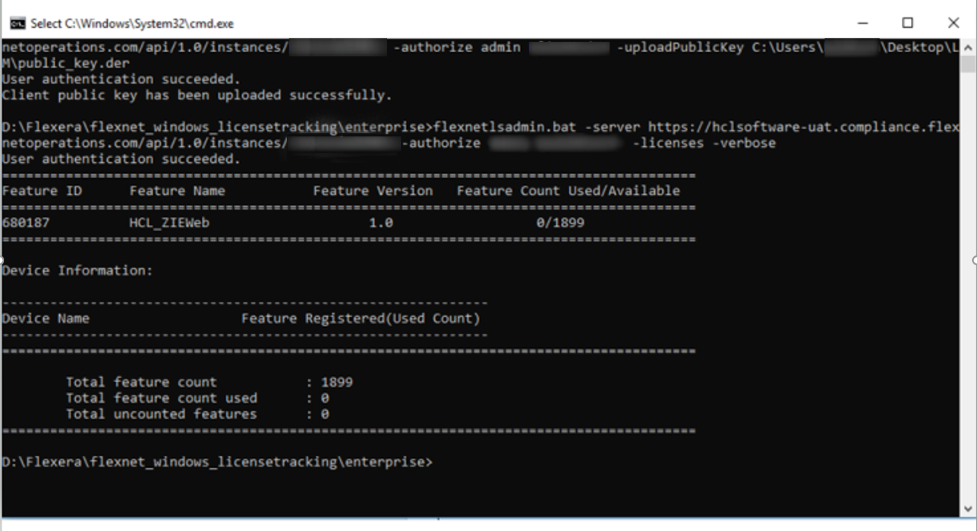

  4. 次の HCL ライセンスサーバーコマンドを入力して、機能の説明と合計番号を確認します。を超えています。
    C:\Users\Admin\ Desktop\HCL License Server\Others\[抽出されたCLLS パッケージ]\enterprise\flexnetlsadmin.bat -server <https:// [ライセンスサーバーホスト] /api/1.0/instances/ [ライセンスサーバー ID] / -Authorize <ユーザー名> <パスワード> -ライセンス - 詳細>
    例:
    C:\Users\Admin\Desktop\HCL License Server\Others\ [抽出されたCLLS パッケージ] \enterprise\flexnetlsadmin.bat -server https:// hCLsoftware.compliance.flexneterrors.com /api/1.0/instances/ FED321CBA -Authorize Admin xxxx - ライセンス -verbose
    図 24: 機能の説明と設定済みライセンスの数を確認する HCL License Server コマンド

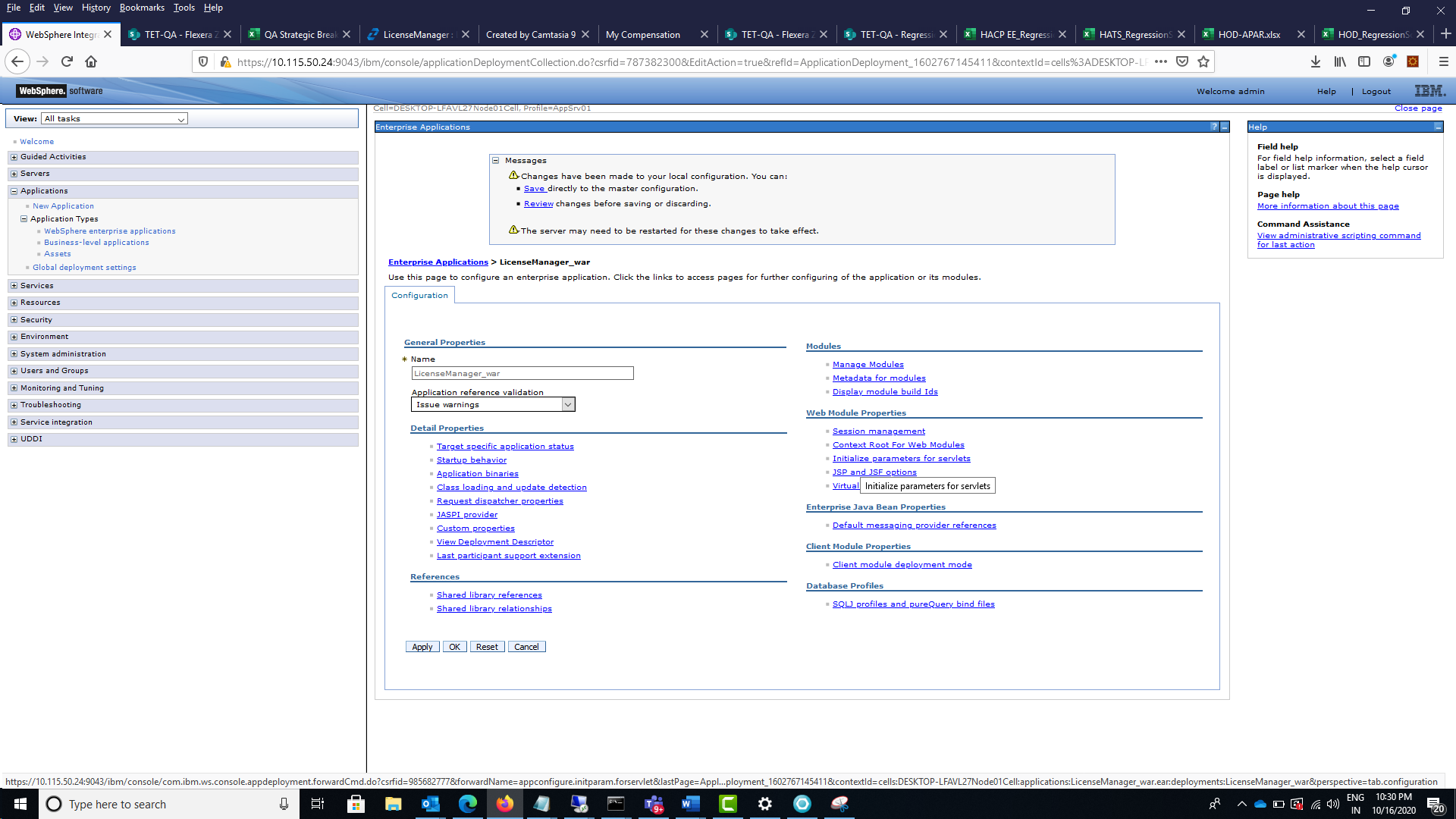

  1. サポートされているアプリケーションサーバー (WAS、Tomcat など) がマシンにインストールされている必要があります。

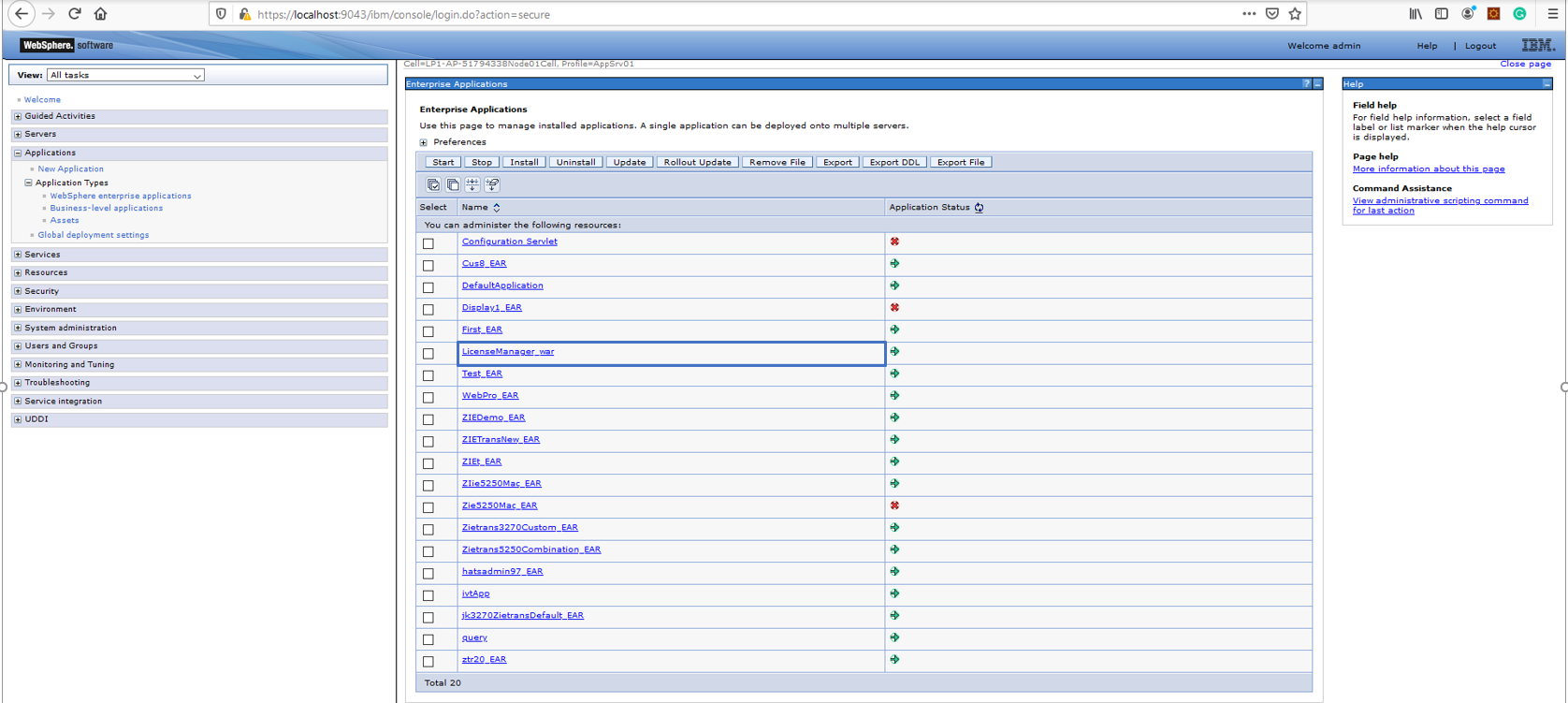

  2. License Manager の.earまたは.warファイルをアプリケーションサーバーにデプロイします。下のイメージは、WebSphere Application サーバーを使用したライセンスマネージャーのデプロイを示しています。
    図 25 : アプリケーションサーバーへのライセンスマネージャファイル (.ear/.war) のデプロイ

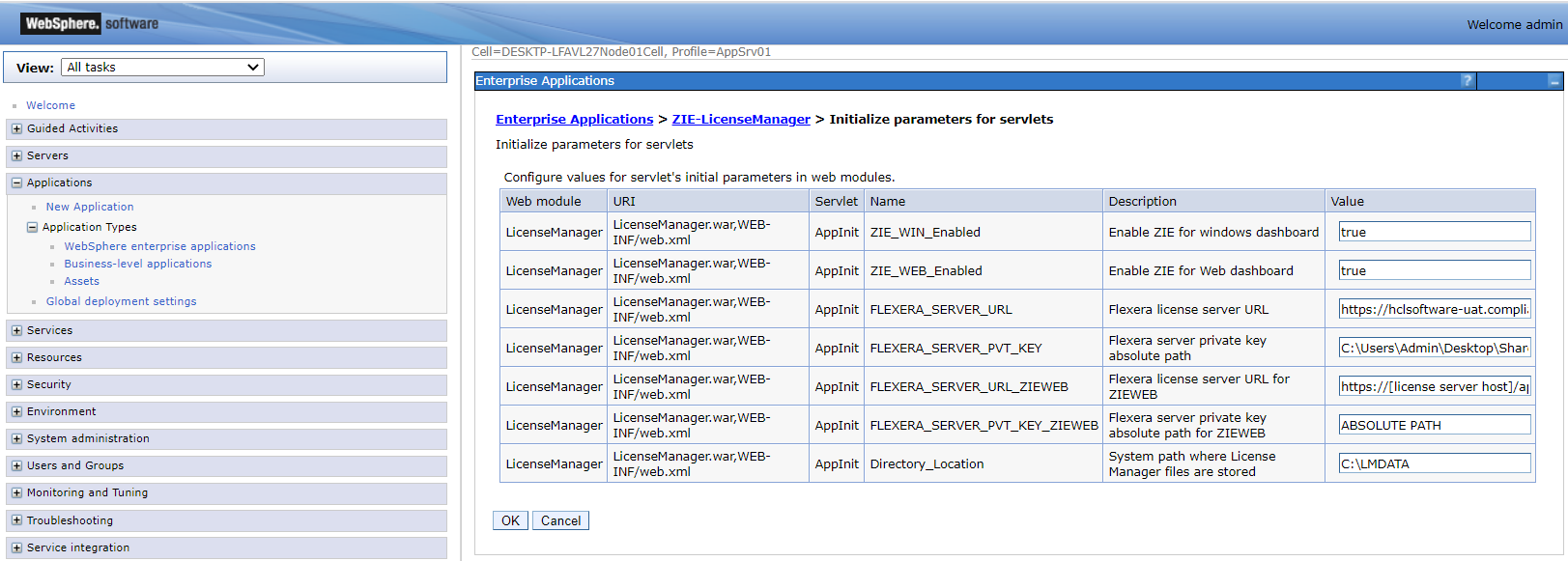

  3. (以下のパネル内) のWeb モジュールプロパティサーブレットの初期化 で、HCL ライセンスサーバーパラメータの詳細を設定します。図 26 : ライセンスマネージャのコンテキストルートの設定(Web モジュールプロパティ内)
    図 27 : HCL ライセンスサーバーの詳細の設定 (Web モジュールプロパティ内)
    1. HCL ライセンスサーバー URL:
      セクション 3.a で説明されているステップで生成された、ユーザーカスタムの HCL ライセンスサーバー URL を指定します。
      例:
    2. HCL ライセンスサーバーサーバー プライベートキーのパス:
      変換された pkcs8 形式のプライベートキーが保存されているパスです。
      例:
      D:\HCL License Server\private_key_pkcs8.pem

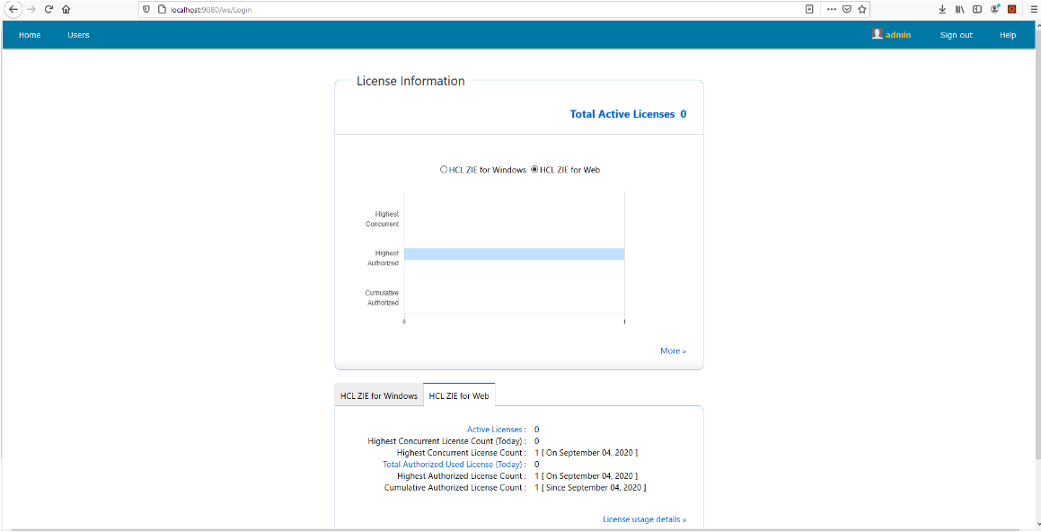

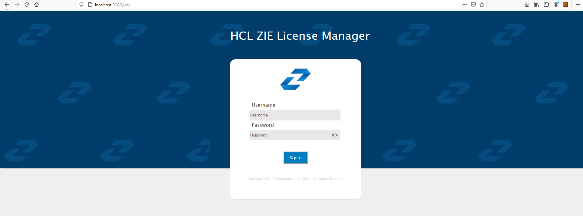

  4. 設定が完了したら、ブラウザから HCL ZIE License Manager を起動します。
    http://<サーバー IP>:<サーバーポート番号>/<コンテキストルート>/LicenseLogger
    例:
    http://10.115.50.68:9080/LicenseManager/Login.jsp
    図 28 : HCL ZIE License Manager ログイン
    Note: HCL ZIE License Manager ログインページが表示されない場合は、ライセンスマネージャアプリケーションがデプロイされているアプリケーションサーバーで再起動してください。
  5. デフォルトの資格情報 (ユーザー名: "admin"、パスワード: "password") でライセンスマネージャーにログインし、[アクティブライセンスの合計数] を確認します。ダウンロードした製品 (ZIEWeb) がライセンスマネージャーで設定されていないため、最初は数が 0 と表示されます。
    図 29 :ライセンスマネージャのアクティブライセンス数(ライセンスマネージャの設定なし)
  2. インストール・パスから config.properties ファイルを開きます
    図 30: 製品インストールディレクトリの config.properties ファイル

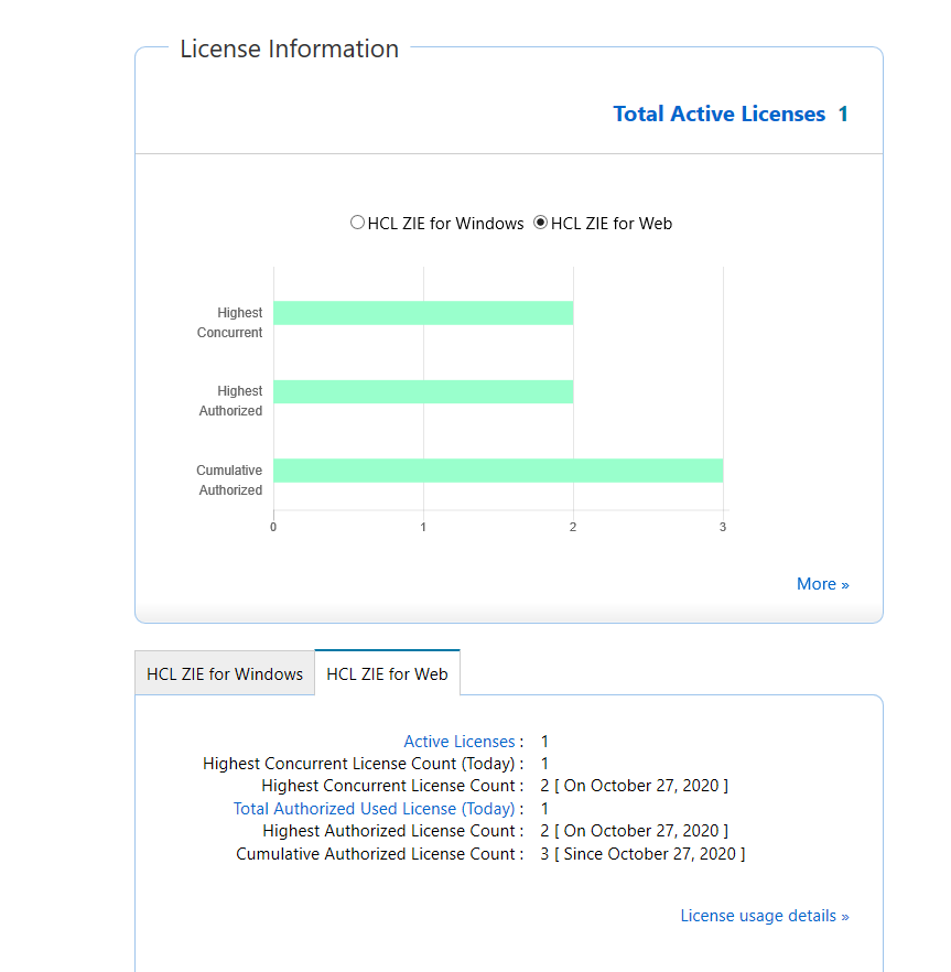

  6. セッションを起動し、ライセンス マネージャーでライセンス数を確認します。Launch
    図 33: Deployment Wizard からセッションを開始する Launch
    図 34 : License Manager で更新されたアクティブライセンス数 (ライセンスマネージャ設定後)

    C:\Users\Admin\ Desktop\HCL License Server\Others\[抽出されたCLLS パッケージ]\enterprise\flexnetlsadmin.bat - server <https:// [ライセンスサーバーホスト] /api/1.0/instances/ [ライセンスサーバー ID] / -Authorize <ユーザー名> <パスワード> -ライセンス -verbose>
    例:
    HCL ライセンスサーバーウィンドウには、セッションが開始されたクライアントデバイス情報とライセンスが取得された場所も表示されます。
    図 35: 取得したライセンスを確認する HCL ライセンスサーバーコマンド
