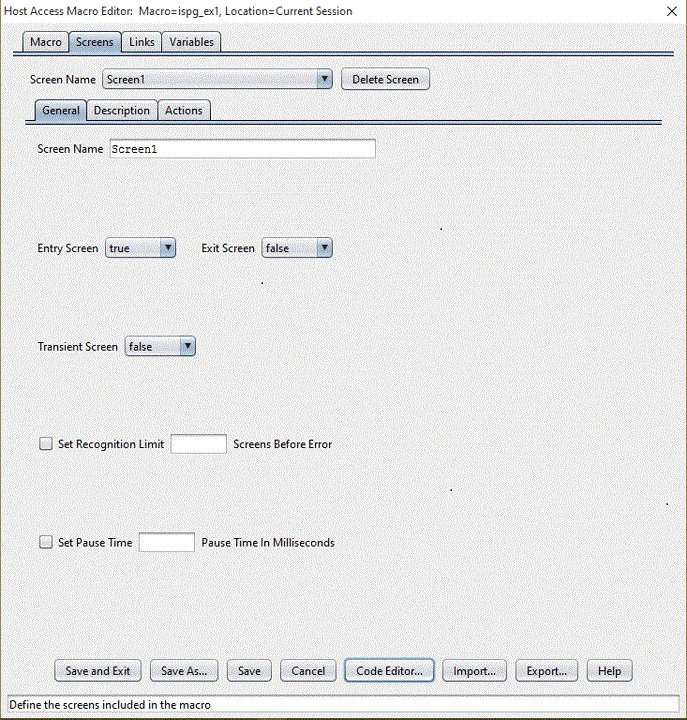

画面タブの概要
このセクションでは、マクロ・エディターの「画面」タブと、直前のセクションで説明されている XML <screen> エレメントとの関連を示します。マクロ・エディターの画面タブ は、「画面」タブが選択された状態のマクロ・エディターを示しています。
1. マクロ・エディターの画面タブ
上記の図では、画面タブに次の項目が入っています。
  • このタブの上部にある「画面名 (Screen Name)」リスト・ボックス
  • 3 つの従属タブ (「一般 (General)」、「記述 (Descriptions)」、および「アクション (Actions)」)
現在、一般タブが選択されています。
画面タブには、次の 2 つの「画面名 (Screen Name)」フィールドがあることに注目してください。
  • 画面タブの一番上にある「画面名 (Screen Name)」フィールドは、マクロ内のすべてのマクロ画面の名前が入っているリスト・ボックスです。
  • 「一般 (General)」サブタブの一番上にある「画面名 (Screen Name)」フィールドは、現在選択されている画面に割り当てたい名前を入力する入力フィールドです。
画面タブの一番上にある画面名リスト・ボックスでは、使用したいマクロ画面の名前 (例えば、Screen1) をクリックします。マクロ・エディターは、そのマクロ画面に属する情報をサブタブに表示します。例えば、マクロ・エディターの画面タブ では、リスト・ボックスは、マクロ画面名 Screen1 を表示し、サブタブは、Screen1 に属する情報を表示します。ユーザーがリスト・ボックス内の別のマクロ画面名 (おそらく、Screen10) を選択した場合、マクロ・エディターは、マクロ画面 Screen10 に属する情報をサブタブに表示します。
一般タブの下の画面名入力フィールドには、現在選択されているマクロ画面に割り当てたい名前を入力します。Screenx のような画面名 (ここで、x は整数を表します。例えば、Screen1) は、一時的な名前であり、マクロ・オブジェクトがマクロ画面を作成するときにその画面に指定する名前です。この名前をそのまま使用することも、より覚えやすい記述名に置き換えることもできます。(すべてのマクロ画面に、Screen3、Screen10、Screen24 のような名前がある場合、どのマクロ画面が何を実行するかを覚えるのは困難です。)
画面タブ上のサブタブ (「一般」、「記述」、および「アクション」) は、直前のセクションで説明されている XML <screen> エレメントの主要部分に対応します。具体的には、次のとおりです。
  • 「一般」サブタブは、<screen> エレメントの属性に保管されている情報を提示します。
  • 「説明」サブタブは、<screen> エレメントの <description> サブエレメントに保管されている情報を提示します。
  • 「アクション」サブタブは、<screen> エレメントの <actions> サブエレメントに保管されている情報を提示します。
しかし、<nextscreens> サブエレメントはどうでしょうか。使いやすくするために、<nextscreens> エレメントに属する情報は、上位の「リンク」タブに表示されます。マクロ・エディターの画面タブ の画面タブのすぐ右に、リンク・タブが表示されています。
